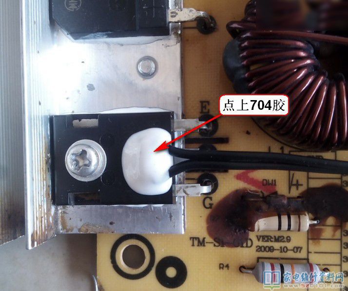

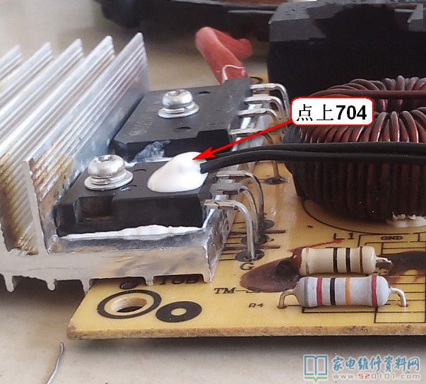

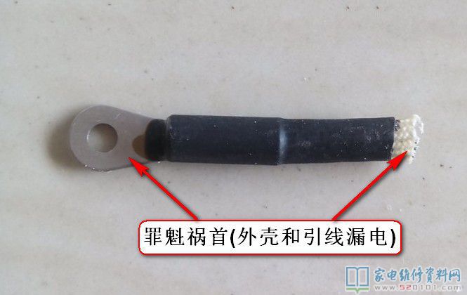

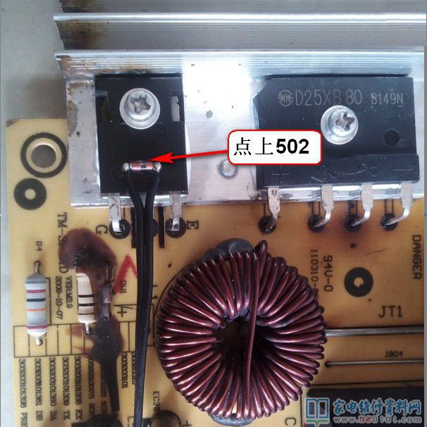

接修一台电磁炉,故障是IGBT 整流桥损坏,更换后试机正常,于是交付给客户使用。但是这台今天又回来了,检查IGBT 整流桥又损坏,换好后插电,5V、18V正常,处于死机状态,找一块主控换上,还好上回一次在马家买了4片,换好试机正常,烧了一壶水,水还没开又咔嚓一声挂了,一检查又是老样子。 这回不敢轻举妄动,仔细检查终于逮到了罪魁祸首,竟然是它(如下图所示),IGBT温度检测头,正常情况外壳和引线是绝缘的。
