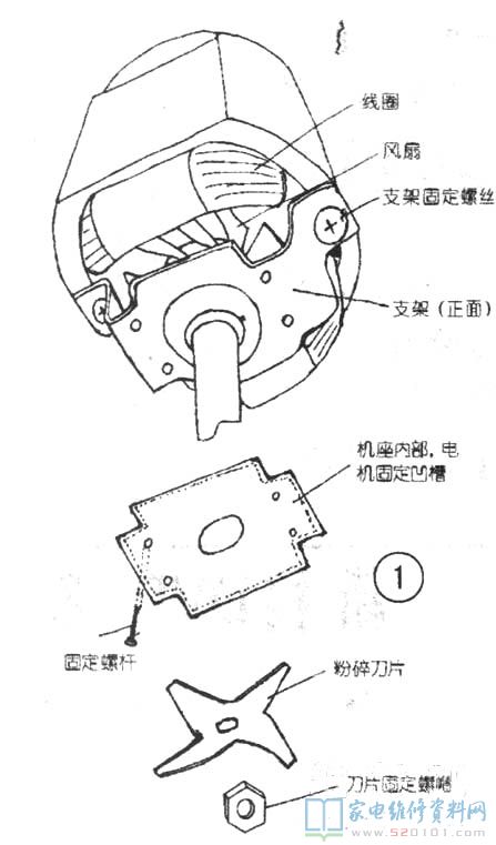

在安装时发现新电机不能完全地嵌进机座内的电机固定M槽内,取出电机检查后才看到新电机靠粉碎刀片一端的金属支架正面呈长方形,此部分是要嵌入电机固定凹槽内的。而此凹槽却呈 形(凹槽内垫着一片防水硅胶垫,电机嵌入后,支架的正面要紧贴着硅胶垫,并从外部锁上螺丝,方能固定住电机,并保证不会漏水进机内(如图1所示),故支架的长方形面还需要用锉刀锉去四个边角。遗憾的是在锉的过程中不慎锉到线圈,漆包线断了多根,顿时心就凉了,新电机又报废了!

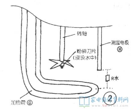

水位检测电路路径:+5V电源→R4(620k)→IC⑧脚及R8(5.6k,与《美》文不同)→“H”金属外壳→水→“G”金属外壳与电机转轴刀片→R7(100Ω)→地。其中⑧脚为水位检测端。
接通电源,首先测IC供电端①脚5V,正常。测⑧脚2.1V左右,疑偏高,据《美》文中介绍此脚应为低电平方可使IC正常工作,但这里所指的“低”电平绝不会是0V,从水位检测反馈路径中可看出:IC⑧脚主要是由5V电源电压通过R4和“R8+R水”分压之后取得(R水为“H”与“G”外壳及电机轴上连接的刀片间的“水”电阻,如图2所示)。用数字万用表测得“水”阻约160k,根据电路分压原理(在水位正常情况下),IC⑧脚电压应为:
