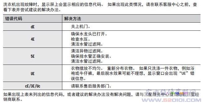

洗衣机故障代码
三星WF0804X8N洗衣机故障代码
2015-09-06
作者:中华维修整理
1106
以上故障代码适合三星WF0804X8N洗衣机
