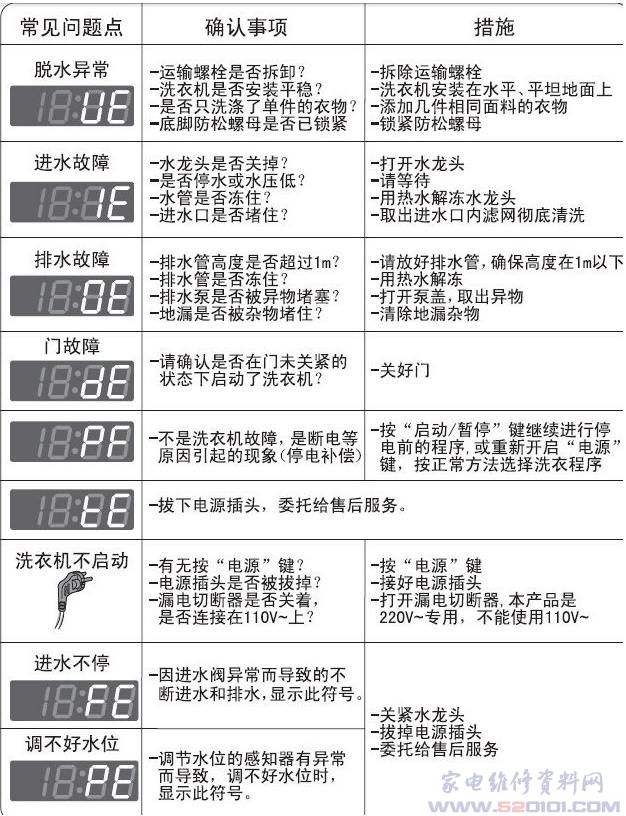

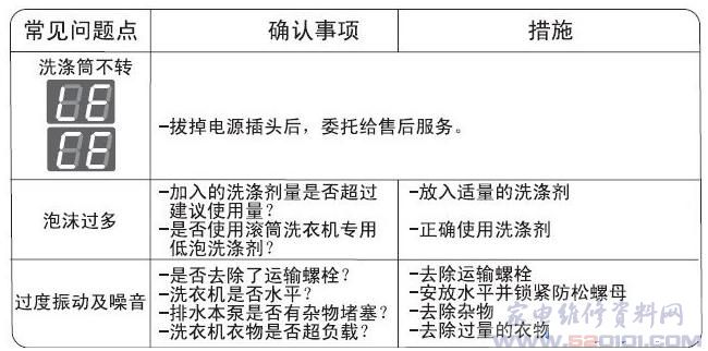

洗衣机故障代码
LG WD-T12416D洗衣机故障代码
2014-05-10
作者:Voyager整理
889
以上故障代码适合LG WD-T12416D洗衣机
