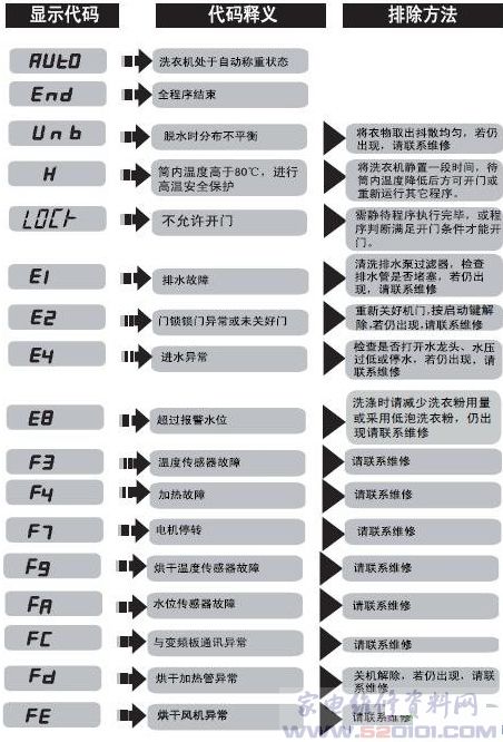

海尔XQG60-HB10266W洗衣机故障代码
