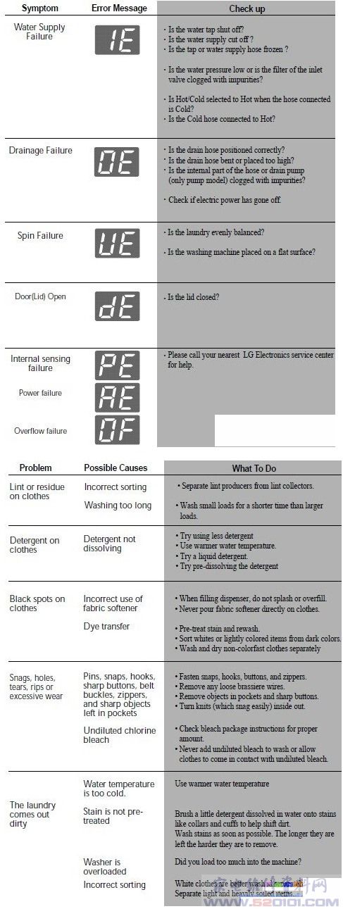

洗衣机故障代码
LG WF-T7011(~2)TC(E/F)洗衣机故障代码
2015-09-26
作者:中华维修整理
1166
以上故障代码适合LG WF-T7011(~2)TC(E/F)洗衣机
