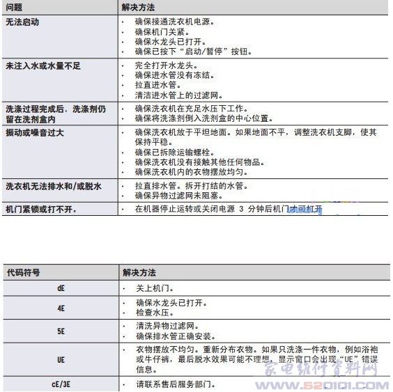

洗衣机故障代码
三星WF8800CPW洗衣机故障代码
2015-09-17
作者:中华维修整理
1221
以上故障代码适合三星WF8800CPW洗衣机
