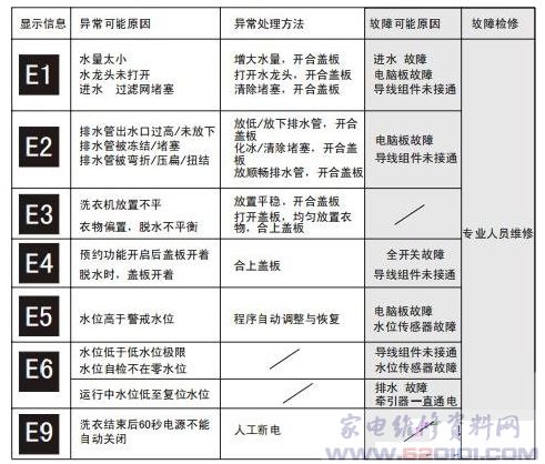

新乐XQB45-6011洗衣机故障代码
2016-01-04
作者:中华维修整理
1270
以上故障代码适合新乐XQB45-6011洗衣机
