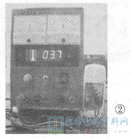

从前面分析可知开机入网时手机各部件的工作次序分别从电源、时钟、逻辑、复位到接收、发射等,系统工作到哪一步,所体现的总工作电流是不同的;因此在检修手机时用维修电源代替电池供电,观察电流表在故障机工作过程中的变化细节,大致判断出电源、CPU、字库、暂存、接收通路、发射通路等的工作状态,从而快速的确定故障位置甚至故障元件。

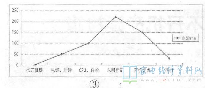

手机正常开机工作时的电流变化情况大致如下:(1)开始加电时约有~l0mA瞬时电流,然后回落到0,此时手机主板电容充电以及电源自检;(2)按下开机键后电流上升到50mA左右并稍作停顿,此时电源、时钟开始工作,背景灯点亮;(3)电流持续上升到100mA左右并稍停顿,此时CPU自检并运行开机程序;(4)若CPU和软件正常则电流上升到200mA左右,启动射频电路人网登记(某些机型电流达到300mA左右);(5)搜网成功后进入待机状态,电流回到150mA左右,此时屏幕与键盘灯还在亮;(6)当屏幕与键盘灯熄灭,电流回到30mA左右时,电流表指针不再摆动开始稳定待机。若能观察到上述电流变化,则说明手机开机正常。手机开机过程电流表的指示情况如图3所示。

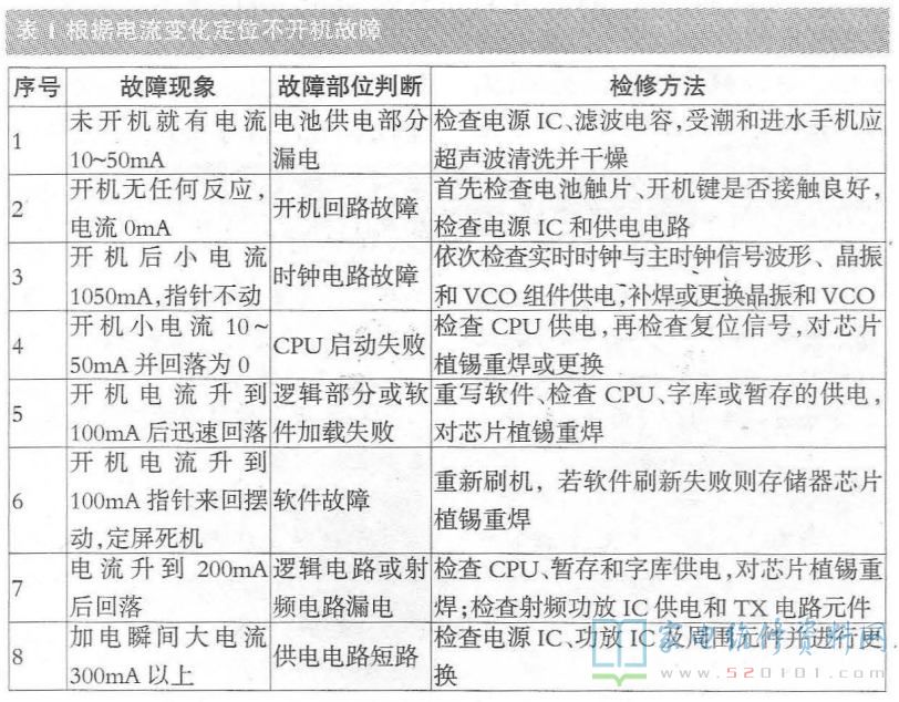

从以上分析中可以看出,引起不开机的原因多种多样,如开机线断路,电源模块虚焊、损坏,无13MHz时钟,逻辑电路工作不正常,软件故障等。以下根据笔者实践经验归纳出8种常见故障情况进行分析(见表1),基于电流变化异常判断故障部位,并通过进-步测试元件的综合参数(电阻、电压、信号频率波形等)判断故障原因而修复故障。
值得注意的是,各种机型的不开机电流变化趋势稍有区别,检修时可先记录同型号机型的开机电流变化与故障机对照比较,也可参考厂家维修资料以避免故障误判。

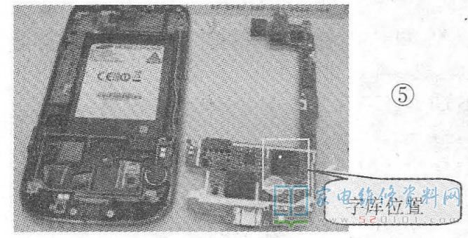

值得注意的,三星多款智能机型出现“字库门”不开机故障率较高,检修方法与之相似,但故障机以上方法均无法启动该模式,说明字库已损坏,就必须拆机将字库更换或重新植锡焊接,如图5所示。
