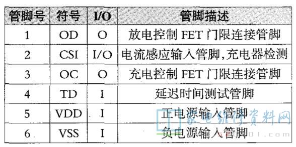

DW01 +(U6 )和FS8205A/TSSOP-8(U7、U8)构成锂电池保护电路,这种组合方式的保护电路在很多场合中得到应用。DW01+是一个锂电池保护电路,为避免锂电池因过充电过放电、电流过大导致电池寿命缩短或电池被损坏而设计的,具有高精确度的电压检测与时间延迟电路,采用SOT-23-6封装。DW01+引脚功能如图3所示,功能描述如下。
释放过充电模式:进人过充电状态后,要解除过充电状态,进入正常状态有两种方法,如果电池自我放电,并且VDD
释放断电模式:当电池在断电模式时,若连接人一个充电器,并且此时VCH
充电检测:如果在断电模式有一个充电器连接电池,电压将变为VCSI
异常充电状态:如果在正常模式下,充电器连接在电池上,若vCSI

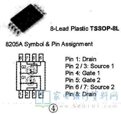

FS8205A是双N沟道场效应管,内部构造及引脚功能见图4所示,它主要是在DW01+控制下开启或关断电池与电路的连接。使用两块FS8205A并联是为了减小损耗(实质是减小导通内阻),提高效率,在某些要求不高的条件下使用一块也是可以的。

当过放电后保护电路又动作,这就导致了该移动电源无法正常。用热风枪将UN8HX吹下,但还是不工作。笔者推测这时的故障应该是保护电路在“捣,鬼”造成的,因为从前述可知当电池第一-次接上保护电路时,这个电路可能不会进入正常模式,此时无法放电。于是用镊子将FS8205第②、⑦脚瞬时短路一下, 同时发现PCB板上的蓝色供电指示灯也闪烁下,这时再按一下电源开关键,发现蓝色灯常亮,测USB输出端口已有5.1V电压输出,接上负载也正常了,最后找来一-枚UN8HX换上后故障彻底排除。
