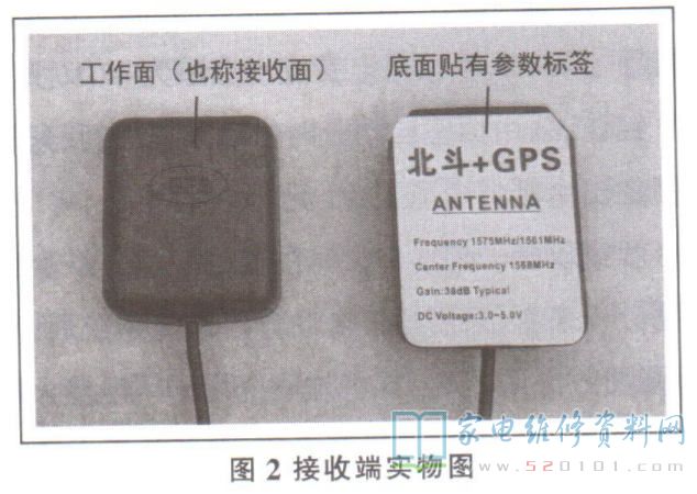

车载导航接收机一般使用的外置导航天线,多为有源天线,其外观如图1所示,它主要由接收端、反馈线和连接端组成。接收端是-个方的密封体,是导航天线的核心部分。
接收端的上方为弧形面,这面是工作面(或称接收面);底部为平面,贴有参数标签,如图2所示。安装时工作面必须面向天空才能接收卫星信号。

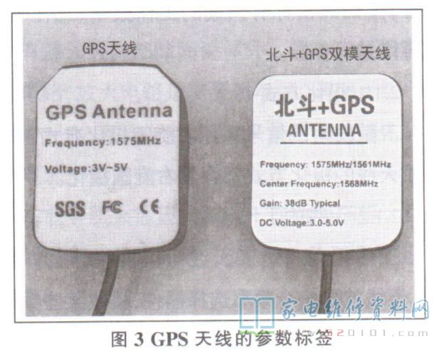

常见的车载导航天线主要有两种: 一种是GPS天线,另一种是北斗+GPS双模二合一天线,图3的左图是GPS天线的参数标签,右图是北斗+GPS天线的参数标签。参数标签上通常标有Frequency(频率)、Center Frequency( 中心频率)、Gain(增益)、DC Voltage(直流电压)。左图标的频率是1575MHz,是GPS的频率,说明它是单频的天线,即GPS天线。右图标的频率是1575MHz/1561MHz,是GPS的频率和北斗的频率,说明它是双频的天线。双频天线一般还标明中心频率 ,通常是1568MHz。左图没有标增益,而右图标有增益,有源天线的增益通常为28dB或38dB。两个天线都标有工作电压3V~5V,说明这两个天线都是有源天线,也就是这个天线内部有放大电路的,放大电路是需要供电的。

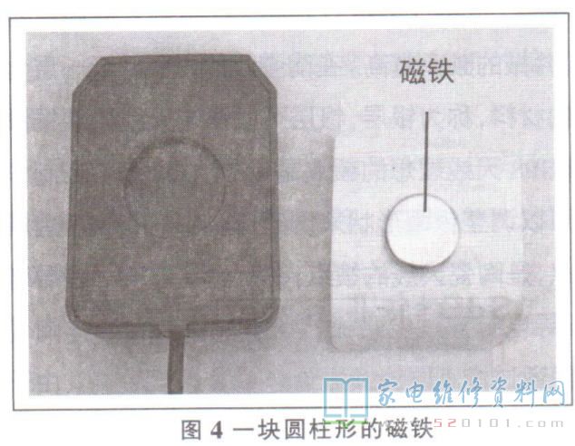

下面我们拆解一个导航天线的接收端,来看看它的内部结构。首先将接收端底部的贴纸撕下,就看到纸上有一块圆柱形的磁铁,如图4所示。若要把接收端固定在铁上面,直接将接收端的底面吸附在铁上面就可以了。若要固定在非金属面上,可用双面胶来粘。

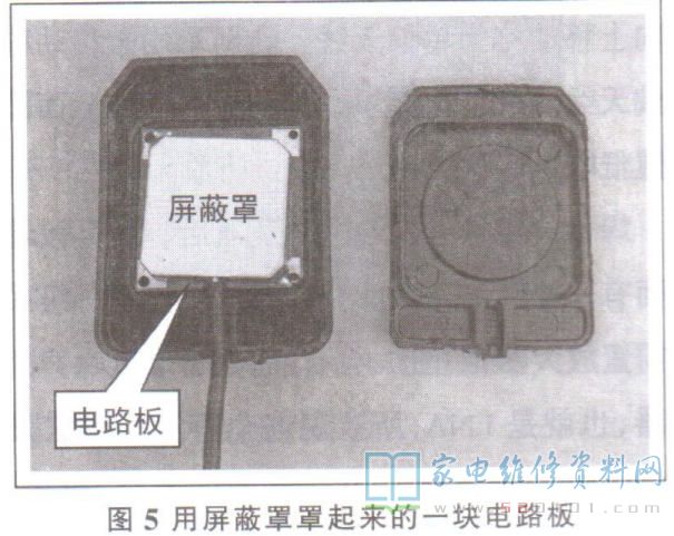

接收端为了防水,外壳密封性很好,底板采用了胶粘方法,取下底板比较困难,可先用小改刀将底板与外壳四周撬松,然后才能取下底板。取下底板后,就可以看到里面有一块电路板,并用屏蔽罩罩起来,如图5所示。

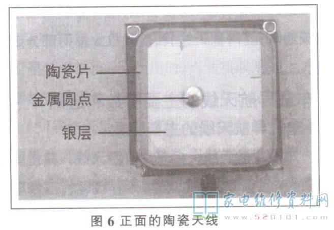

取出电路板,就看到正面的陶瓷天线了,如图6所示。陶瓷天线也叫无源天线、介质天线、PATCH,它是导航天线的核心。陶瓷天线的基板是一块陶瓷片,由陶瓷粉末烧结而成,陶瓷粉末的好坏和烧结工艺直接影响它的性能。市面上的陶瓷片尺寸主要有25mm X25mm、18mmx18mm、15mmX15mm、12mmX12mm等,陶瓷片的面积越大,共振的频率越高。在陶瓷片的一面镀了一层含银的材料,称为银层,银层可以影响天线的共振频率,GPS天线理想的频点是1574.42MHz,在制作中可以调整银面形状来调频点。中间有一个金属圆点,是陶瓷天线的馈点,馈点的底部有一根导电针,导电针穿过电路板,焊在电路板上,这样陶瓷天线通过馈点收集共振信号并发送至后端。由于天线阻抗匹配的原因,馈点一般不是在陶瓷天线的正中央,而是在xY方向上做微小调整。这样的阻抗匹配方法简单而且没有增加成本。仅在单轴方向上移动称为单偏天线,在两轴均做移动称为双偏天线。陶瓷天线的增益比较小,因此后面需要设置低噪声的放大器对信号进行放大。

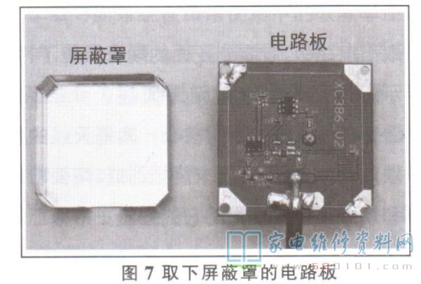

焊下电路板上安装的屏蔽罩后,就可以看到里面有一部分电路,电路很简单,主要是一级或两级前置放大器,如图7所示。它是一个低噪声的放大器,也就是INA,所以说这个有源天线它是需要供电的。
通过上述介绍,可以看出,这种导航天线主要由天线单元(陶瓷天线)和前置放大器两部分组成的。

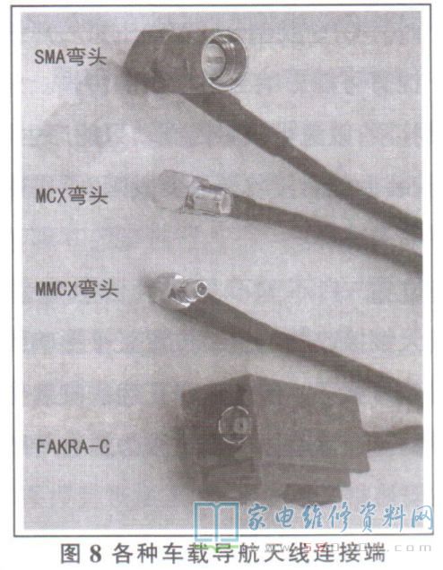

车载导航天线连接端常用的可分为:SMA、MCX、MMCX、FAKRA- C等,如图8所示。SMA、MCX、MMCX均有直头、弯头两种。

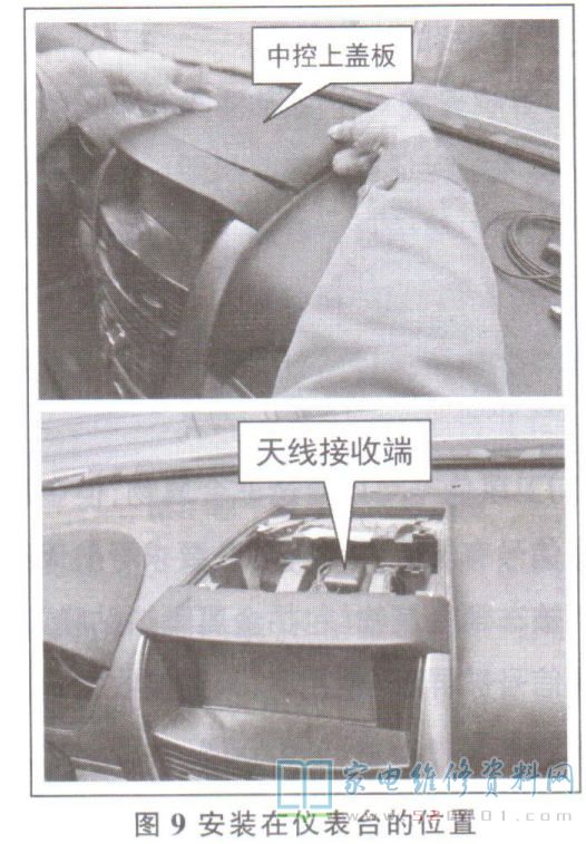

(1)安装在仪表台内,如中控上部盖板下面,如图9所示。
这种安装方法很简单,揭开中控上部的盖板,GPS天线接收面应该朝天空方向( 就是黑色塑料壳朝上),贴参数标签的那一面应该朝下 ,用双面胶粘在距离前挡风玻璃较近的那个构件上,能盖上盖板就行了。
这种安装方式,优点是隐蔽美观,缺点是天线被仪表台材质与放置物体遮挡,接收信号可能会差一点。前挡风玻璃的贴膜一定不要选择有 金属颗粒的膜。有些膜加有金属颗粒,主要是提高膜的抗紫外线的能力,这样的膜是会影响导航天线接收卫星信号的。

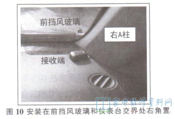

(2)安装在前挡风玻璃和仪表台交界处右角(或左角),如图10所示。走线从中控朝右穿,拆掉副驾侧最右边的塑料板,拉出来,把馈线卡在A柱和副驾平台的缝隙里,用双面胶把接收端粘贴固定在仪表台右角。这样安装,优点是接收信号很好,缺点是不够美观。

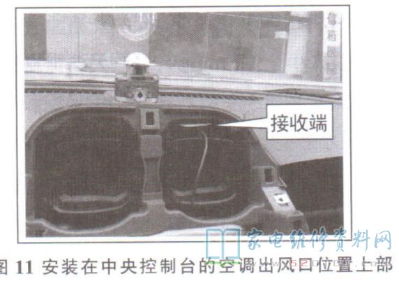

(3)安装在中央控制台的空调出风口位置上部,用双面胶粘在面板下,如图11所示。

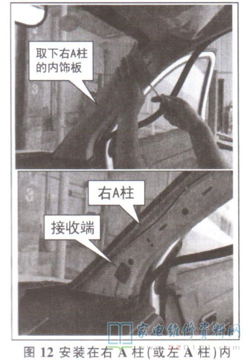

(4)安装在右A柱(或左A柱)内,如图12所示。
取下右A柱的内饰板,将天线的接收端吸阡在右A柱铁板上。大多需要经过多次调整吸附的位置,并测试,才能找到信号最好的位置(一般是A柱里的中段或中下段位置,信号是最好的)。装回A柱的盖板后再测试。
接收端安装在A柱内,优点是隐蔽美观,缺点是接收面没有正朝向天空,A柱是金属的有屏蔽作用,接收信号的效果明显不如安装在中控.上部盖板上。注意一点,有些车型在A柱上安装有安全气囊,对于这些车型,A柱不宜安装导航天线,导航天线的走线可能会有安全隐患。

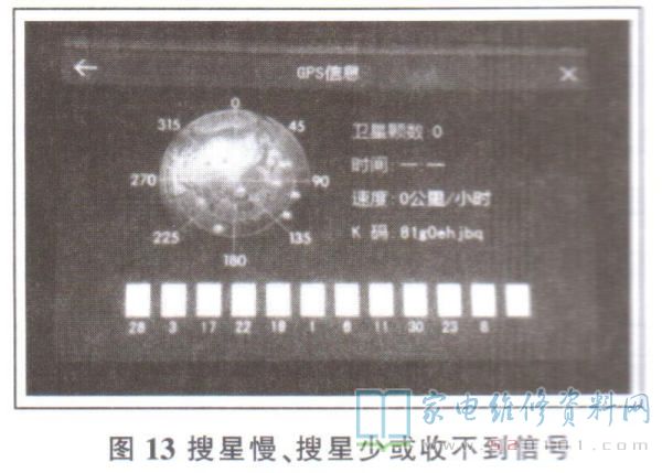

车载导航天线的故障通常表现为搜星慢、搜星少或收不到信号(显示卫星颗数为0),如图13所示。正常情况下搜星一般为7~10颗,有时会更多一些。
搜星慢或收不到信号除导航天线因素引起外,还可能由其他一些因素而引起,如搜星所处的环境不良贴膜( 指金属膜)屏蔽接收信号.导航机(包括硬件和软件)有问题等。检修本故障时,可按以下步骤和方法进行。

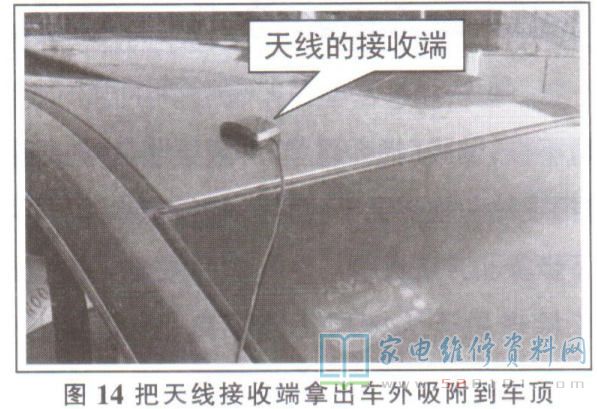

检查时,可以把天线接收端拿出车外吸附到车顶,如图14所示,若可以正常搜星,那说明原来天线的接收器位置放置不好,如工作面没有面向天空,或有金属物遮挡,重新安放天线。如果仍然不能正常搜星,那有可能是导航天线接触不良或者导航天线本身坏了,或者是导航主机有问题,需进一步检查。

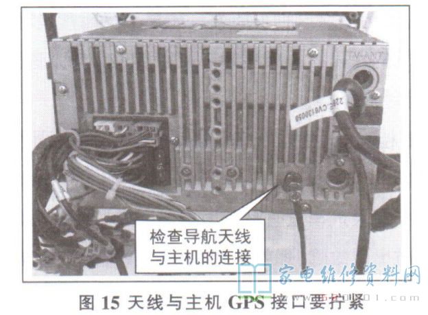

导航天线接触不良一般发生在导航天线连接端与导航主机GPS接口的连接处。需要将导航主机从仪表台上面拆下来后,检查导航天线与主机的连接,天线的连接端与主机GPS接口一定要拧紧,如图15所示。

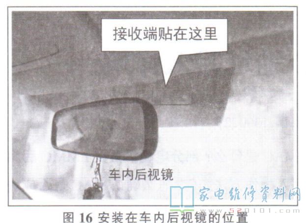

例2:一台车载导航,导航天线藏在仪表盘里面,前挡风玻璃贴有金属膜,接收信号不好。分析与检修:该车的导航天线藏在仪表盘里面,即在中控屏后面一点,接收信号本来就一般,加上前挡风玻璃贴了金属膜,接收信号就更不行了。
把导航天线接收端拿出来,安装在前挡风班璃正上方安装车内后视镜的位置(因为那里一块黑色的区域是不能贴金属膜的,所有车都一样),如图16所示。先用双面胶粘,再粘接收端,注意接收面必须朝外。然后,通过A柱内饰板里面走线,走回仪表盘。安装好后试验,接收信号增强,导航精准度也提高了。

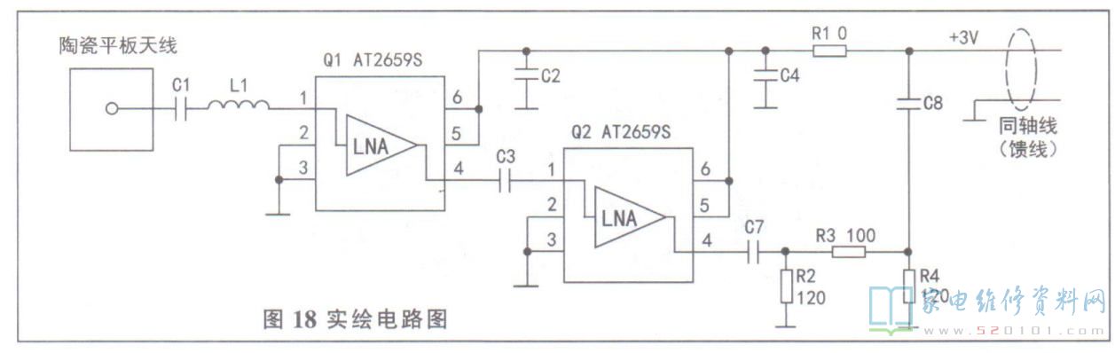

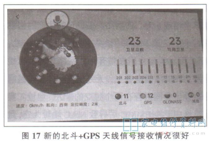

例3:一台车载导航机,启动导航后显示无卫星信号(0颗星)。分析与检修:该车采用北斗+GPS导航机,导航天线采用北斗+GPS天线,其接收端安在右侧A柱里面,把接收端拿出来放在中控上面(前挡风玻璃没有贴膜),还是无信号。检查GPS接口连接无问题,怀疑导航天线有问题。用新的北斗+GPS天线更换后试验,信号接收情况还很好,如图17所示,确认导航天线有故障。
首先测量馈线(同轴线)无断路、短路现象。拆开天线接收端检查,其电路主要由陶瓷平板天线、2块LNA低噪声放大器芯片AT2659S和少量的外接元件组成,实物图参见图4~图7,实绘其电路如图18所示。
给同轴线外加3V直流电压,测得Q1、Q2的⑥脚均为0V,而贴片电容C8两端有3V电压。检查供电电路,发现R1(0Ω)虚焊。补焊后,加电测量,两块AT2659S的引脚电压均正常。AT2659S引脚功能和电压:①脚:RFIN,射频输入,0.84V;②、③脚:GND,接地,0V;④脚:RFOUT,射频输出,0.53V;G脚:SHDN#,工作(高电平)休眠(低电平 ),3V;⑥脚:VDD,电源,3V。重新装好接收端,将导航天线连接到导航机,试机,故障排除。
