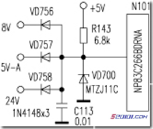

据用户自述,该机在收看中突然自动关机,机内冒烟且有股糊味。开后盖直观检查,未见异常,通电测+B主电源电压,在开机瞬间为130V,随后下降为0V,微处理器N101(NP83C266BDRNA)表面冒烟且穿孔。焊下N101后,测+5V供电正常,说明微处理器损坏不是+5V电源过高所致。从电路图上分析,N101除接+5V电源外,其{11}脚还作过流保护并与过流保护检测二极管VD756、VD757、VD758正极相连(见附图),对上述二极管进行检查,发现+24V电源过流保护检测二极管VD758击穿短路,导致+24V电压通过VD758加至微处理器{11}脚,从而使微处理器过压损坏。更换N101及VD758后试机,依旧三无,此时测+B为130V正常,测+8V电压为6V,更换N751(L78M08)无效,考虑到VD758击穿还会导致+8V和+5V-A电压升高,会伤及N301(TDA8844)和N502(SAA4961)的电源输入端,测N301{12}脚在路对地电阻值比正常偏低,脱离{12}脚后复测其电阻值仍偏低,同时测N502{22}脚在路对地电阻值也比正常偏低,判断N301及N502均已损坏。更换TDA8844和SAA4961后,检测+8V及+5V-A电源在路对地电阻值正常,试机故障排除。由于VD758击穿短路,导致N101{11}脚电压升高而损坏微处理器,同时该电压又分别通过VD757、VD756加至+5V-A及+8V电源上,使TDA8844、SAA4961也因过压损坏。此故障已发生数例,为此笔者将VD758换为1S5295G型快恢复二极管,同时在微处理器{11}脚对地接一只11V稳压二极管作过压保护,以避免再次出现上述故障
