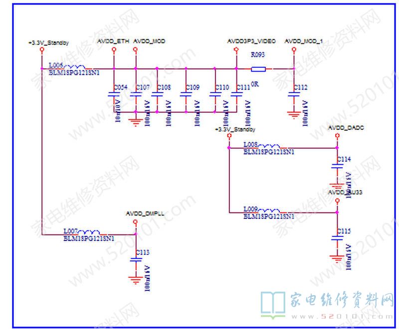

对于任何一个主板首先判断其是否工作正常与否应该从阻抗判断上进行判断;
①对于N001 的电源部分阻抗测试,
AVDD_MOD、AVDD3P3_VIDEO、AVDD_AU33、AVDD_DADC、AVDD_DMPLL、VDDC、AVDD_DDR_CMD、
AVDD_MOD、AVDD_DDR_CMD、AVDD_DDR_DATA、AVDD_MOD_1、DVDD_DDR
②然后从主板上的主要核心供电电压来进行判断;电源模块电压测试
主芯片供电部分电压测试AVDD_MOD、AVDD3P3_VIDEO、AVDD_AU33、AVDD_DADC、AVDD_DMPLL、VDDC、AVDD_DDR_CMD、AVDD_MOD、AVDD_DDR_CMD、AVDD_DDR_DATA、AVDD_MOD_1、DVDD_DDR需要对于重点能够断开的电源,如下图进行断开测试。

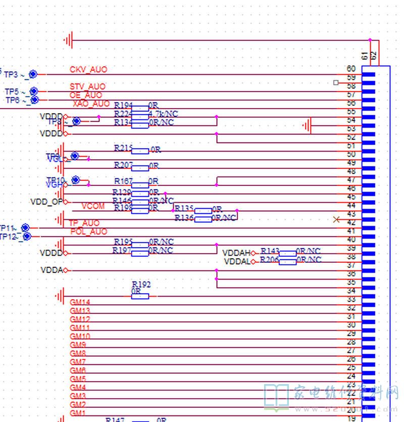

2、TCON 的故障分析方法
①电压输出判断
TCON 能够进行工作,首先的前提是VDDA,VDD,GAMMA、VCOM\VGH,VGL 电压正常。
VDDA=13.2V,VDD=3.3V,是N54 产生的。请排查芯片的输出是否正常。
VGH=31V 左右,VGL=-8V 左右也同样由N54 产生。
GAMMA 有14 路输出即N004 输出,VCOM 也是由N004 输出。【N004 能够输出的前提是VDDA和VDD 都有,同时N004 有程序】即确认板子上测试点GM1~GM14 电压是否存在,其电压为阶梯供电。与正常板子之间误差不会超过10%。
②时序控制口测试
使用示波器确认时序信号:
TP3:CKV 相当于列起始信号
TP5:STV 场起始,无输出就会无图像
TP11:TP 行起始,无输出就会无图像
TP12:POL,翻转信号,只会影响残影等,不会无图
VCOM:是液晶翻转参考电平,无输出,图像会花或者灰屏,部分屏会无图
GAMMA:14 路GAMMA 不对,会无图即需要确认XP16 上的信号情况,具体如图
