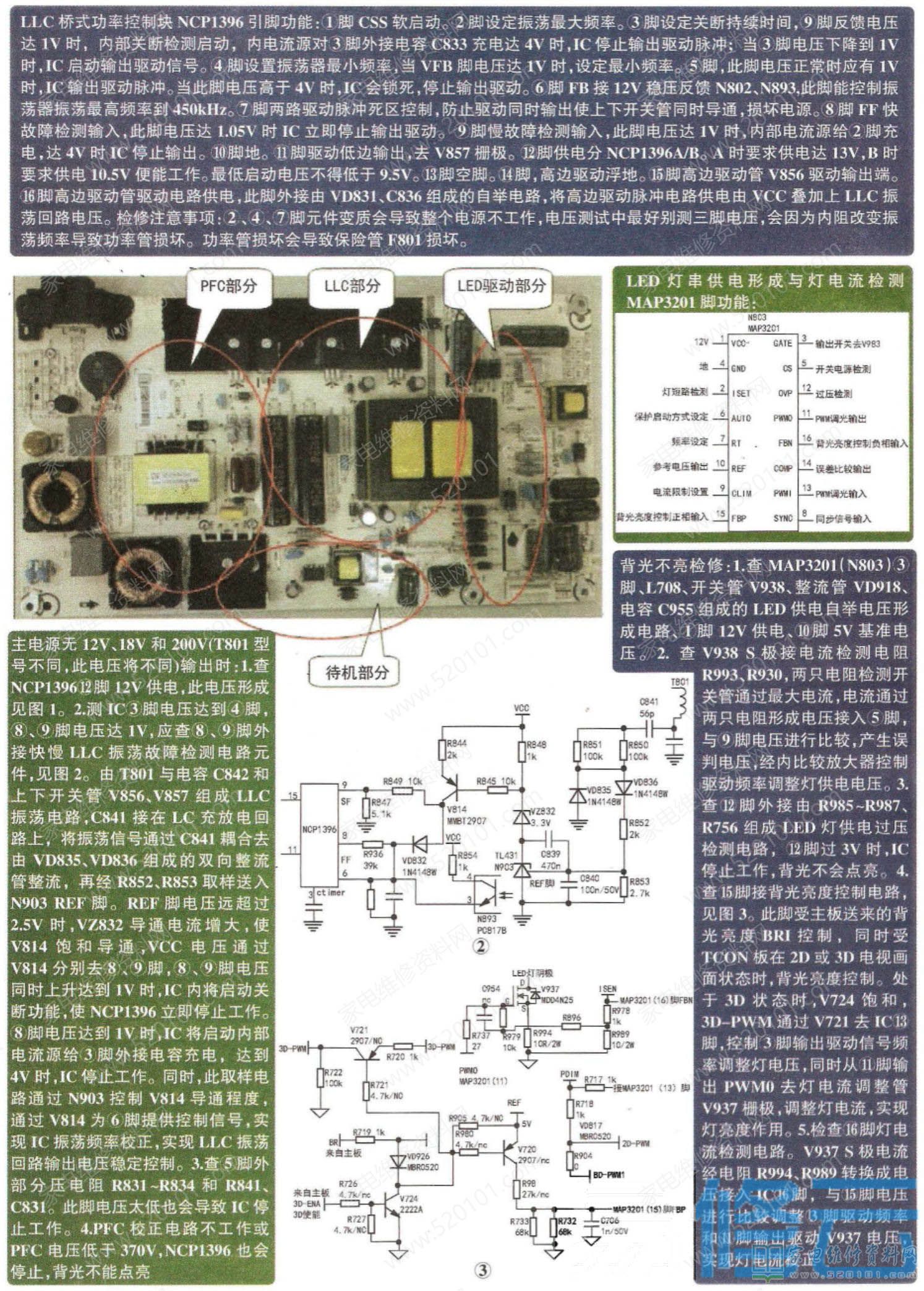

海信在2014年推出的LED48K20JD、LED55K20JD智能电视(主芯片MT5505、主板编号RSAG7.908.5277,属vision1.5智能系列)在用此款电源组件,它能为整机提供最高达150W的驱动功率。此电源分四大部分:
1.PFC校正电路,由NCP1608、升压电感L810、二极管VD811、VD812、大电容C811、C810、功率管开关管V810等组成。
2.待机电源电路,由FSL116HR、T902、稳压取样控制元件N894(光耦)、误差控制N902等组成,为主板提供一路12V电压。
3.LLC主电源电路,由NCP1396、V856. ,V857和T801、C844组成,在T801次级整流滤波产生三路电压,一路200V ,供LED灯驱动电路,另两路分别是12V和18V供主板电路工作。
4.LED灯电压形成及电流控制电路,由MAP3201振荡控制块、升压电感T708、T709、开关管V938、升压二极管VD918等元件组成。
