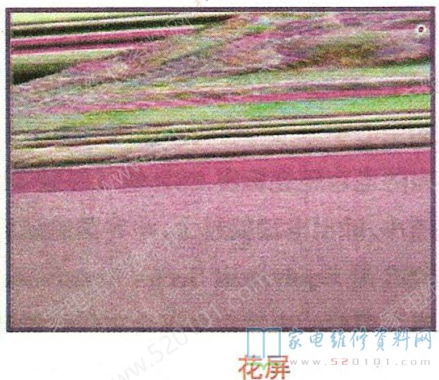

海信LED40T28PKV型液晶彩电(软件版本:LED40T28PKV. V0000.01.24B )出现冷开机图异问题,热机后正常。故障现象1:有的类似花屏、有的是黄屏、有的是开机灰屏(无图像,背光亮),故障现象几乎每天早晨开机都会出现,开关机后可能会恢复正常,有时需要开关机了4次才能正常。
故障现象2:开机伴音正常,遥控、按键换台伴育随频道变化,音量加减正常,从TV转换到其他通道均正常,但图像无显示,一直处于绿屏/红屏/花屏白屏。换台、转换通道均不能使电视机正常,老化一段时间也不能使电视机正常,只有再次或者多次开关机才能恢复正常。故障现象图见图1、图2。
经分析原因是由于在-10°C环境下,MST6M20S芯片的核心供电(1.26V) 部分DC-DC的滤波电CA15( 330uF/63V)出现问题,造成冷开机纹波很大(基本上达到1.4V左右),使得电解电容CA15在1kHz频率下的电容值偏低损耗较大,导致MSTGM20S芯片工作异常,造成冷开机后无图像、图像竖线花屏等故障。在工作-段时间温度上升后,电容容量和损耗恢复一部分,DC-DC工作基本正常,从而再次开机后图像正常。局部电路见图3。解决方案:更换主板上电解电容CA15。
