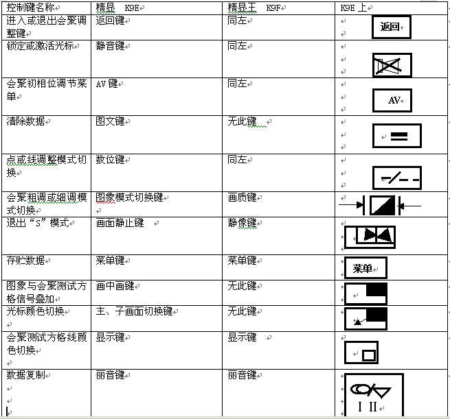

二、 会聚状态下遥控器功能键作用:
表(1)列出精显及精显王背投遥控器功能键在会聚状态下的作用及区别。
表(1)
表(1)表明了精显、精显王背投彩电遥控器功能键是不同的。精显及精显王会聚调试都要用K9E的遥控器,不能用K9F的遥控器。当然,K9F遥控器上的部分功能键在维修模式下也能进行会聚调整,但用此键是无法完整调整好会聚精显王会聚,故不能用精显王背投彩电遥控器K9E进行会聚调试。

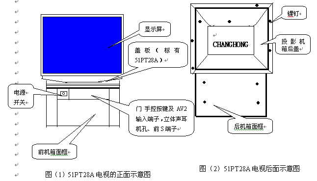

以上介绍了长虹两种具有代表性机型的会聚调整方法,现将51PT28A 如何取出投影管等过程作一简单介绍。
背投电视正面、背面示意图:见图(1)(2)。
二、取投影屏方法:
1.取下机箱前、后面框
2.取下投影机箱后盖镙钉,拿走后盖,因后盖上有反射屏,且较重,为避免损坏投影屏,请小心拿走后盖,并保护好反射屏镜面;
3.取正面盖板。抠住两端向外用力即可取下。注:盖板反面有两个固定卡,不要将固定卡歪断。取下盖板可见机箱上有四颗镙钉,再将镙钉取下,即可取下显示屏。注意:取下或安装显示屏幕时,最好有一人扶着显示屏,避免显示屏直接落下而损坏。
