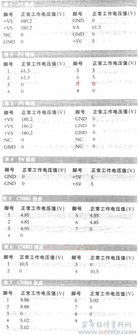

检修屏不亮、无声音故障时,应当首先观察电视机上的指示灯是否亮,因为指示灯的状态能够直接反映出屏内电源部件的状态。如果电视机上的指示灯不亮,说明屏内部电源部件存在故障,此时只有对屏内的电源部件或整个等离子屏进行更换。如果指示灯亮度正常,则说明屏内部电源部件已经进入工作状态。此时应当测量等离子屏电源板部件输出的各路电压是否和正常时一致,只要检测到任何一路电压和正常电压不一致,在断开后续负载后还不能恢复正常的情况下,可以断定是等离子屏的电源部件异常,实际上也就是等离子屏不良。处理方法是:更换电源板部件或是更换整个等离子屏(厦华Ps42K9正常时屏的电源部件各插座的工作电压见表1-表7,该机采用的是LG最新的V7屏)。

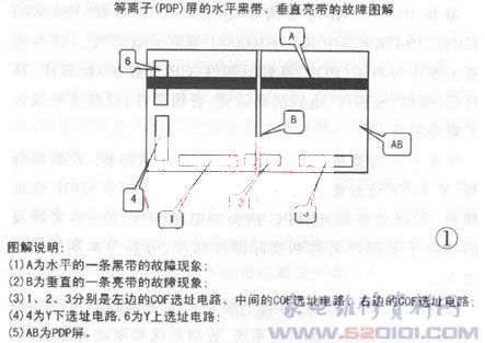

(2)图像声音都有,图像上有水平的或横的黑线或黑带,或横的亮线或亮带
亮线是指一条或一条以上贯穿等离子屏的上下或左右的、可能为白色的、也有可能是红色或其他颜色的细线。黑线是指一条或一条以上贯穿等离子屏的上下或左右的、不能发亮的细线,由于线不发亮,体现出来的现象就是黑线。亮线和黑线的起因在电视机的所有信号通道比如TV通道、VGA通道都存在。线的宽度等于该屏一个等离子管的宽度。
亮带是指一条以上贯穿等离子屏的上下或左右的、发亮的亮线汇集在一起,形成白色或其他颜色的带状亮带条。黑带是指一条以上贯穿等离子屏的上下或左右的、不发亮的黑线汇集在一起,形成不亮的带状黑带条。亮带和黑带的起因在电视机的所有信号通道比如TV通道、VGA通道都存在。带的宽度是由不良的等离子管的宽度依次排列而成的(见图1说明)。等离子(PDp)屏的水平黑带、垂直亮带的故障图解
对于亮线或黑线来说,有时也有可能出现一条亮线或黑线,也有可能出现好几条,但常见的是出现一条,并且以竖直线居多。亮带或黑带,出现的概率比较少。还有一种故障现象,也就是图像从中间被分为水平方向或垂直方向的两大块,或者左边图像正常,右边黑屏,或者刚好相反;也有可能是屏的上半部有图像,而下半部没有图像,或者刚好相反。此类故障的实质是等离子屏上负责水平或垂直方向上的选址电路或连接排线出故障,以及屏的FPC排线和COF插头排线和等离子屏的导电极接触不良所致;还有一部分故障是由于相关连接插头接触不良导致的。
检修此类故障时,一般是仔细检查故障线条所对应的选址电路和等离子屏上的FPC插头、FPC排线相连的插头和插座的接口是否有氧化或接触不良。在插头和插座正常的情况下,可先对故障线条相对应部位的选址电路进行代换;如果代换了选址电路故障还是依旧,则可进行等离子屏的自检;如果在自检情况下,故障还是存在,则说明是FPC排线和COF插头和等离子的玻屏问的连接有问题。处理的方法有两种:A.换新的等离子屏;B.将等离子屏返到屏的制造方的工厂维修。
