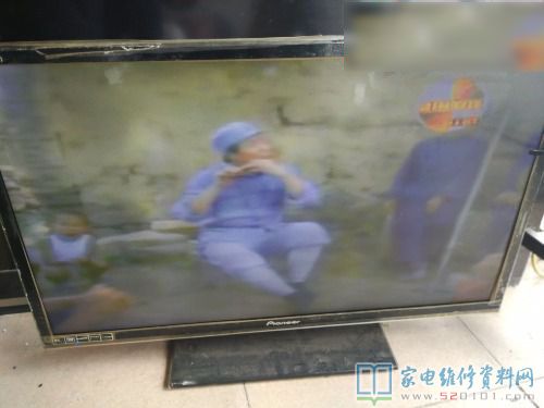

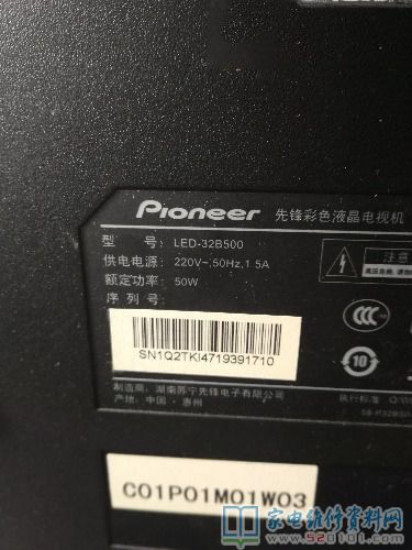

一用户最近又将先锋32B500液晶电视拿来了,说上次黑屏修了没有多长时间又出现同样毛病,有声音不亮,我一听心中有数了,让他放下机子,明天下午来取。该机前一段时间黑屏,灯条上坏了一个灯珠,换了一个灯珠好了,估计又有灯珠坏,先锋机通病,修了很多台了。

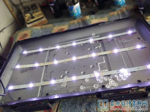

客户走了之后开始试机,刚开机先锋LOGO显示正常,到应该出图像时黑屏了,多次试机都是这样,拆盖用LED灯条测试仪测LED灯条无论多长时间,灯条都亮。难道电路问题,于是对MP3398A外围12脚高压脚R318拆下来测1MΩ正常,2脚控制脚在工作时2.8Ⅴ正常,15脚6V正常,16脚12.4V正常。修到此时,有点卡壳了。再试机,测量刚开机时屏亮时LED灯条工作电压68.5V。当测量电压上升到75V时背光灯不亮了。到此我明白了还是灯条工作一会开路了。果断开屏,用LED灯珠测试仪测每个灯珠都可以长时间工作,但问题肯定是某个灯珠性能不好,联想起上次换了一个灯珠没有管多长时间,这次一次解决剩下的20个灯珠,换好后试机,长时间也不黑屏,装机,试机一个小时让顾客取机,完工。
用我LED测试仪测量不出那个灯珠坏应该是我的测试仪电流小,只有35mA,而灯珠正常工作时应该有150mA。最后这一点写出来,分享此案例希望对维修同行们有帮助。
