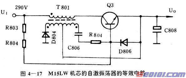

(1)自激开关振荡过程
当电源开关S801一接通,220V交流市电经过D833桥式整流、C837的滤波后,得到290~300V的脉动直流电压。这一脉动电压作自激振荡器的电源。自激振荡电路简化原理图见图4-17所示。
}如图,它主要由Q3、T801绕组,C806、R804等组成。当电源接通后,电源厚膜块IC801内部电源开关管Q3的集电极得到300V不稳定直流电压,同时经过启动电阻R803、R846向Q3提供基极电流。Q3集电极电流变化引起T801初级绕组产生感应电动势,使次级绕组产生互感电动势,经正反馈元件C806、R804耦合作用,使Q3基极电压上升,使T801初级感应电动势进一步增加。正反馈作用使Q3迅速达到深饱和状态。此后Q3进入平顶期,感应电动势继续存在,使C806充电,基极电位和基极电流逐渐减小,Q3逐渐退出深饱和状态,最后又退回到放大状态。由于正反馈作用,又很快使Q3进入深截止状态。然后,C806开始放电,放电路径:C806→T801次级绕组→D806→L814→R804等。使Q3基极电位逐渐上升,上升到一定程度后,Q3由截止状态又退回到放大状态。以后将反复上述过程,形成自激间歇振荡。
行逆程脉冲经R806、R805、D805加到Q3基极,使电源自激振荡与行频同步。

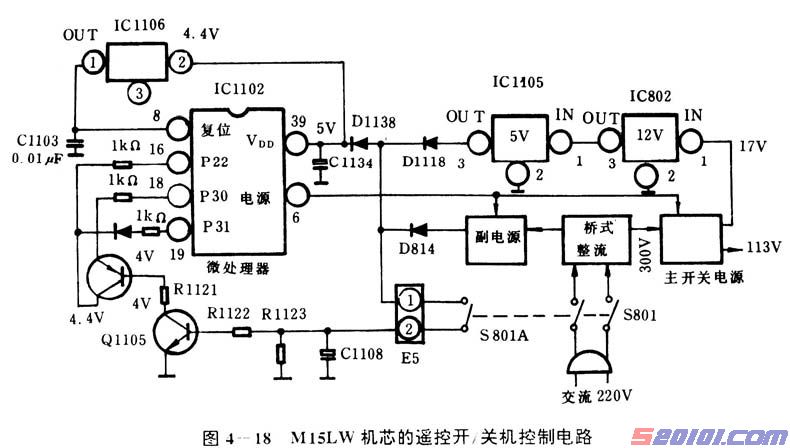

3.遥控开/关机电路的工作过程
M15LW机芯的遥控开/关机控制系统见图4—18所示。
如图,控制指令由微处理MNl5142TEA(IC1102)发出,当使遥控盒控制电源“关”时,IC1102的(6)脚输出低电平,Q814基极呈低电位,使Q814呈截止状态,使Q810呈导通状态,于是Q810、Q813、D810等组成的串联调整型稳压电路可输出+4.7V电压。此电压经R815、D816、D813、D814等向微处理器IC1102的(39)脚提供4.7V供电电压。此时发光二极管D813发光,表示电源处于“等待”状态。4.7V电压还加到Q811基极,使它导通,其集电极电位必下降.使IC801的(5)脚电位跟随下降,使电源自激振荡器停振,没有+113V和+12V电压输出,整机处于等待/准备状态。Q810射极电阻R815是过流检测电阻,它与Q812组成过流保护电路,可保护辅助电源和微处理器。若该电阻电流过大时,则Q812导通甚至饱和导通(平时截止状态),使Q810截止.Q810发射极无+5V辅助电源输出,微处理器停止工作。
当使用遥控盒电源“开”时,IC1102的(6)脚输出高电平,Q814因基极有高电位而饱和导通,其集电极电位接近OV,使Q810~Q813均截止.对开关电源自激振荡器不产生影响,+113V和17V、12V均正常输出,整机处于正常工作状态。此时辅助电源+4.7V输出电压消失,D813等待指示灯不亮。但是,12V电压可以通过稳压电路IC1105取得+5V输出电压(见整机电路图),向IC1102的(39)脚提供+5V电压,使微处理器正常工作, [Page]
如果+17V电源出现故障(+12V随之消失).Q851和D851均处于导通状态,可使Q814基极下降到0V左右,Q814截止,辅助电源仍可输出+5V电压,向微处理器IC1102供电。

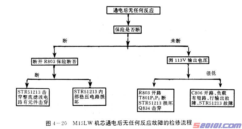

1.通电后,整机无任何反应
这种故障的检修,首先拆开机壳,直观察看机内保险管F80l是否熔断。如果保险管熔断.则检查交流输入电路.诸如C802、L801、C801、C833~C836及消磁电阻永磁线圈。整流桥堆D832,滤波电容C837以及电源厚膜块STR51213等:若F80l完好,则可通电进行电压动态检测。具体检修流程见图4-20所示。
值得注意的是,在更换上述烧坏元件时要认真检查主电源,特别是辅助电源是否有短路故障,Q810~Q814等组成+5V辅助电源,其供电电压直接来自300V电压处。倘若稳压管D811损坏,将引起Q810~Q814、D810~D812、等待指示二极管D913等元件烧毁,甚至造成铜箔走线烧断;若上述元件未坏,则多是IC801已损坏。各个元件是否损坏,可直接用万用表检查。
接通电源后,“等待”指示灯不断闪烁,机内有“吱吱”声等现象,也多是电源厚膜块IC801不良所致。关机后不能再启动,也可能是IC801不良。
若脉冲变压器绕组出现短路,则电视机不能启动,无法输出12V、5V等电压。这是Q851、D851等保护电路的保护效果。

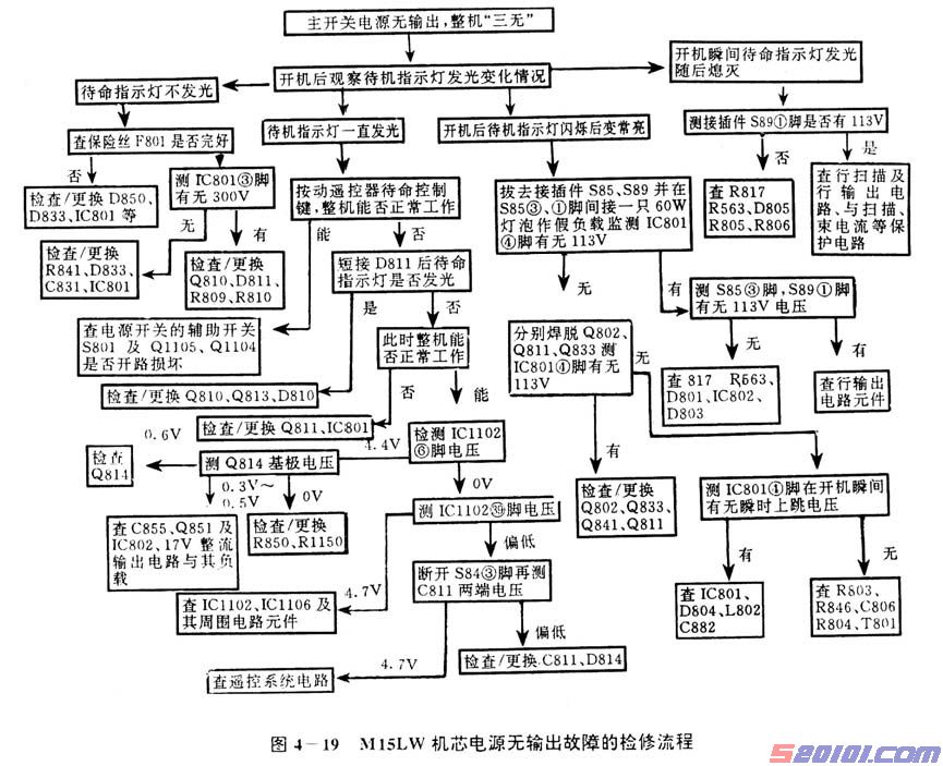

2.无光、无声,开机时待命灯暗一下又长亮
在M15LW机芯中出现这种故障的主要原因是由于其待命电源(即遥控电源)间断工作与开关电源低压(即17V电压)负载短路,保护电路动作所致。即因主开关电源不良引起无输出时,在开机瞬间待命电源优先工作,待命指示灯发光.同时待命电源输出电压供遥控电路工作,因此时待命电源输出电压低于复位IC1106工作阈值(4.3V),使微处理器ICll02始终处于复位状态,则IC1102的(6)脚输出电压随其(39)脚输入电压变化而改变。待命电源工作时IC1102的(39)电压升高,其(6)脚电压上升,当上升到使Q814饱和时.待命电源停止工作(待命指示灯熄灭),则IC1102的(39)脚电压下降,使其(6)脚电压下降.当降到Q814退出饱和时,待命电源又开始工作(待命指示灯又发光)……此过程周期重复进行,类似于一个振荡器使待命指示灯产生闪烁现象。若电路中无17V负载短路保护电路作用,上述振荡过程将一直持续下去,使待命指示灯不断闪烁。但实际上待命电源间断工作过程受17V负载短路保护电路延迟控制.其延迟时间即Q852饱和导通状态建立时间,是由IC1102的(6)脚输出电压经R852、D851(主开关电源无输出时相当于D851阴极接地)向C855间断累积充电决定的,约需2秒时间C855两端累积电荷足以使Q851饱和导通,则Q814被强制截止,使待命电源一直持续工作.从而形成开机后待命指示灯闪烁2秒后一直发光的现象。此时按下遥控器二次开机键,待命指示灯暗一下又亮起来的原因是:由于微处理器IC1102优先执行遥控指令开机,使待命指示灯暗一下,但因IC1102的+5V电压检测端(由主开关电源输出的17V电压经二次稳压后形成的+5V)(3)、(4)脚没有电压输入,使微处理器自动将电源调到待命状态.从而形成待命指示灯暗一下亮起来的现象。 [Page]
M15LW机芯开关电源无输出故障的检修思路:先拔去接插件S85、S89,同时焊脱R853断开待命控制,并在S85(3)、(1)脚间接一只60W灯泡作假负载后,开机测IC801(STR51213)的(4)脚有无113V。若有,需检查行输出电路与17V整流滤波及其负载电路;若偏低,则可能是IC801不良或反馈电容C806容量减小(此电容失效开路则会引起开关电源无输出);若为零,则需重点检查113V形成及保护电路。此时需在通电前在IC801的(4)、(1)脚间接好直流电压表.观察开机瞬间电压表有无上跳电压.可据此来缩小故障范围。若有上跳电压.说明振荡电路已起振.需重点检查IC801与过压、过流保护电路元件,此时可分别焊脱保护电路来区分故障范围;若无上跳电压.则需要检查振荡启动电阻与反馈电路阻容元件是否开路及IC801的(2)、(3)、(4)脚内接的开关管是否损坏等。实践证明,按此检修思路即可迅速排除松下M15LW机芯无光、无声,开机时待命灯暗一下又长亮的故障。
3.无光,机内仅发出“吱吱”叫声
这种故障应检查行输出电路和行输出变压器是否有故障。若无故障,应检查保护电路,重点检查可控硅Q833。保护电路动作不解除,就不可能恢复+113V输出电压。
有时辅助电源存在故障,也可能造成IC80l的(4)脚失去电压,无法向电源负载供电。此时,可切断Q811集电极与IC80l的(5)脚联系,若输出主电压回到+113V,则说明是辅助电源有元件损坏,也可能IC1102的(6)脚未输出开机脉冲;若输出电压仍为0V,则可能是开关电源不起振,应检查正反馈电路。

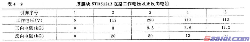

(三) 确诊故障所需的关键数据
电源厚膜块STR51213的实测数据
电源厚膜块STR51213正常工作时.其在路工作电压和正反向电阻值见表4—9所列(用500型表在松下TC—D25C型机上测得)。
其它实测数据可参考M15L机芯。
