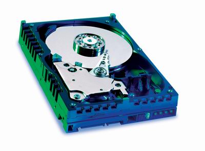

对于很多维修技术人员来说,硬盘开仓维修是件很神秘的遥不可及的事。之所以会出现这种情况,是因为很多与硬盘相关的书上都介绍过,硬盘要在100级超净空间中才可以打开维修,而超净空间的制作费用很高,我们咨询了好多家专门从事空气净化的公司,他们的报价从几万到几十万不等,最简单的不到100级的超净工作台也得一万多块钱,对于大多数实力不够雄厚的维修企业来说是不太愿意这样投资的,因而他们也就没有在这方面作过太多的偿试,致使硬盘开仓维修至今仍是个神秘的话题。
事实果真如此吗?带着这个疑问,1999年我们开始了这方面的研究,刚开始,对项目没把握,不想冒太大的风险,于是我们找到了亚都公司,租用他们的超净容间一个月,花了几千块钱,利用这一个月的时间,我们作了大量的实验,解决了部分硬盘盘体的故障,其中包括磁头芯片的更换、磁头组件的更换和磁头死锁,积累了大量的原始数据,其中最令我们振奋不已的是,我们发现硬盘对空气的洁净度并非如书上所写的那么高,在通常的较干净的房间内硬盘可以在打开盘体的情况下连续工作十来天而不出现任何问题,这个结论对于很多硬盘维修技术人员来说意义非常重大,他们可以不用投资很多钱就可以开展硬盘开仓维修的业务了。
