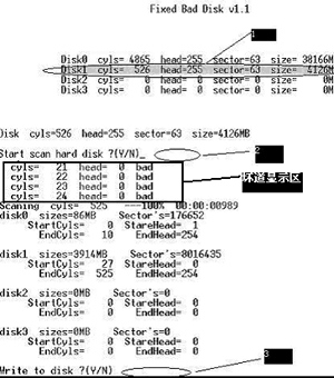

它俩的个头都不大,一共就100KB,都是在DOS环境下运行。具体的运用如下:把它俩都下载并拷贝到硬盘C盘的根目录下,然后把坏硬盘也接上。对于分区表损坏严重的硬盘(这种盘一般在Windows 98下是启动不了的),只能在DOS下启动。我们先运行Diskgen,进去以后按“Ctrl+Alt”组合键,选择“文件”下的第二块硬盘,这时我们可以看到第二块硬盘的具体分区情况。如果要重做这块硬盘,我们可以把所有分区都删除掉,然后存盘退出;接着运行Fbdisk(如图1),选择要检测的硬盘,按“Y”开始扫描(如图1);如果存在坏道这时Fbdisk就会自动显示出来它在哪个扇区、哪个磁道(如图1- 2),扫描完成后,它可以把所有的坏道都列出来。最后它会询问你是否要写入硬盘(如图1-3),如果按“Y”它将自动将坏道隐藏起来,按Esc键退出。
图1

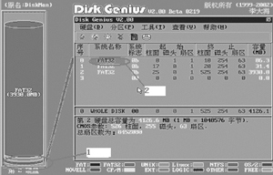

再次运行Diskgen,这时我们可以看出经过Fbdisk处理后的磁盘情况。坏道处呈一种灰白色显示出来(如图2-1)。如果是几个小的坏道连在一起,我们可以稍扩大一些把这些坏道全部通过Diskgen把它们隐藏起来;而对于本例来说,我们可以把下面的几个小区都隐藏起来(两个好区是紫色,两个坏区是灰白色,总加起来就100多MB而且是不连续的)。这时我们只要把上面的3.9GB用好就行了。我们可以发现第一个分区是红色的(如图2-2),说明它是主活动分区。

★定DOS主活动分区
如果坏道出现较靠前的磁道上,比如在12、13等磁道上,这样第一个分区分下来只有几十兆还不够装Windows 98,这时我们用Diskgen把3.9GB的剩余分成两个区,我们可以把DOS的活动分区选择在一个较大的分区中,然后用Diskgen把选定的分区激活,这时可看到该分区变为红色,激活可用“分区”下的激活选项。一切OK!
