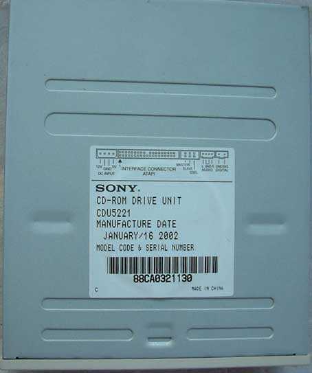

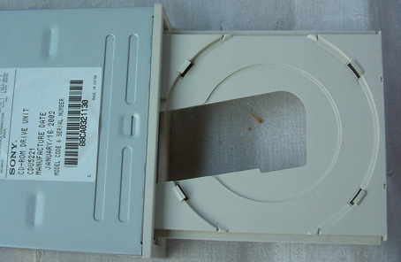

1.打开光驱的外壳。以索尼CDU5221光驱为例。

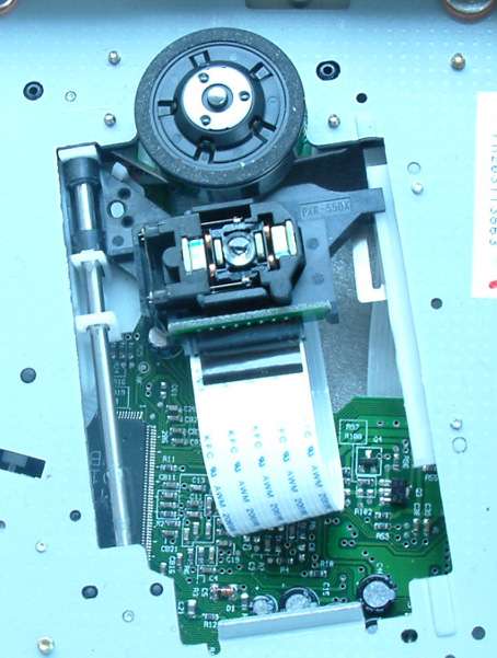

2.用大头针强行弹出托盘,取下带有“SONY”标志的塑料档板。

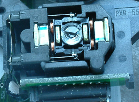

下图就是我们通常所说的激光头。实际我们看到的是透镜,实际激光头在透镜下方。
激光头组件的放大图:

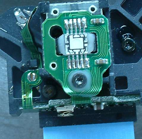

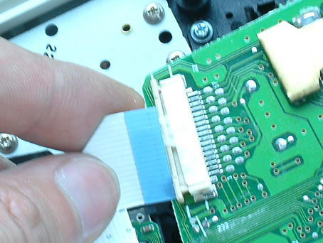

拔下光头与电路板的连接柔性电缆,要不我们在测量电位器阻值时不方便。

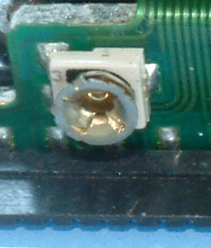

把光驱架反转过来,让激光头向下,这时我们就看到光头组件背部的形状。在下方靠近柔性电缆的位置就是光头功率调节电位器。

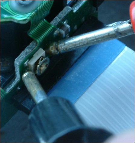

下图就是电位器的实物图。注意电位器有三个引脚,如果用万用表测试时,其中有两个引脚为0,我们只测试量有阻值的两个引脚的阻值的变化。
用万用表测量功率调节电位器的当前阻值的大小。

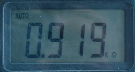

观察万用表的表头读数,为919OHM。
