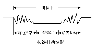

- 键抖动和重键
在按键闭合、断开过程中,由于机械触点的弹性作用,
在闭合和断开瞬间均有抖动现象。抖动时间的长短与开关的机械特性有关, 一般为5~10ms。抖动问题不解决就会引起对闭合键的错误认识。通常消除抖动的措施有硬件方法和软件方法两种:硬件方法可用硬件电路来实现,如用RC滤波电路去抖动。软件方法可用延时的方 法,即检测到有键按下时,执行一个12ms的延时程序后再确认该键电平是否仍保持闭合状态电平,如保持则确认为真正键按下状态, 从而消除了抖动影响。
