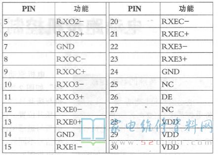

问3:30PIN的LVDS接口是如何定义的,采用哪种屏线?答:30脚双6位屏:
30脚双8位屏:
30PIN反片插双6位屏,很少见,例如LTD1 4EM1HG:
采用的屏线样式为如图3所示。最常用的双8位LVDS接口片插线。FI-X3OP单6线51146-30P双8线DF19双8线等。
