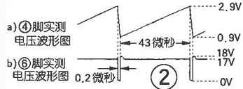

测C610两端310V电压正常,而IC601{7}脚电压在15V左右作周期性低频抖动,用示波器观察,每隔1秒左右,{7}脚电压有一个负向的短暂线性下降过程,随后缓慢上升,{8}脚也随之变化。对于这样一个处于异常的闭环低频间歇振荡状态的开关电源,故障诊断较困难。实践证明,用外加电源开环检查法是行之有效的。步骤如下:1.将17V直流电源加到IC601 {7}脚,实测该脚电压与空载电压相比下降了0.05V左右,属正常。2.测IC601{8}脚电压为5.0V,属正常。3.测IC601{1}脚电压为3.2V,{2}脚为2.5V属正常。4.测IC601{4}脚电压为2.2V,用示波器观察,{4}脚无锯齿波,怀疑IC601损坏,用现有的UC3842代换KA3882后,测上述各参数相同,分析IC601基本正常,而影响锯齿波形成的外围元件是R605、C614、D610和D611元件。用万用表测{4}、{5}脚间的电阻值为33kΩ,断开{4}脚外围元件,测{4}、{5}脚间的电阻值为无穷大,由此断定C614、D610、D611之一漏电。于是监测{4}脚电阻值,对上述元件逐一进行开路试验,当焊开D611一脚时,{4}脚电阻值立即上升到58.6kΩ。更换D611后,IC601{4}、{6}脚出现图2所示波形,去掉外接电源试机,恢复正常。
