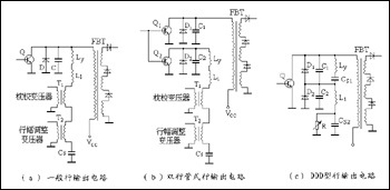

图1行扫描电路的电路图
在这种情况下,测绘出行扫描电路的电路图(如图1)。经分析,该显示器采用了DDD(Dual Damp Diode,双阻尼二极管)型行电路结构。用示波器测量连接到偏转回路的各晶体管基极的波形,发现Q810、Q814和Q822这三只晶体管的基极波形完全相同,行幅由小到大调整时,波形的峰值由+175V降至+64V,而波形的频率和相位均保持不变,据此判断上述三只晶体管为行幅调整的执行元件。当测量Q824基极的波形时,测量到了不规范的抛物波形状(见图中C点波形),判断Q824为枕形失真校正电路的执行元件。再测A点为锯齿波,B点为抛物波,说明抛物波形成电路工作正常。怀疑Q824损坏,拆下Q824(该晶体管的型号为TIP122)用同型号的管子换上,开机,枕形失真现象消失,场幅也恢复到正常的调节范围。
维修心得:DDD型行电路是一种广泛用于数控显示器的电路结构,为了帮助大家更好地了解它,我们不妨对几种行电路结构做一个比较。图2(三种行电路结构比较图)(a)是我们比较熟悉的行输出电路模型。其中,Q是行输出三极管,D为阻尼二极管,C为逆程电容,FBT为回扫变压器(Flying Back Trans),Ly为偏转线圈,L1为消除非线性失真的行线性调整电感,T为校正枕形失真的磁饱和变压器,CS为校正延伸性失真的S校正电容。
在多频显示器中,这种电路存在的问题是:调整行幅和枕形失真校正时行逆程脉冲的幅度也随之改变,引起FBT幅边高、中压的变化,结果导致光栅亮度的改变,聚焦效果也受到影响。为了克服调整场幅所带来的负面影响,一些显示器使用了两套行电路,其中一套用于驱动行偏转线圈,另一套用于驱动FBT,产生加速电压、聚焦电压和高压,如图2(b)。
图2
双行管方案虽然可以克服调整场幅和枕形失真所带来负面影响,但存在着电路复杂化的明显不足。因此新型数控彩显大多采用DDD(Dual Damp Diode,双阻尼二极管)型行输出电路,如图2(c)。在两个阻尼二极管D1、D2的两端分别并联两个谐振回路:一个回路由偏转线圈Ly、逆程电容C1和S校正电容CS1组成,另一个回路由行线性调整线圈L1、逆程电容C2、校正电容CS2和可变电阻R(R在实际电路中为三极管)组成。
这种特殊的互补对称结构,给行幅调整和左右枕形校正等带来优良的特性——调整过程中不会产生其他的负面影响。其作用机理解释如下:通过调节R可以改变行输出级电源+B在逆程电容CS1和CS2上的电压分配比例,R增大时,CS2上的电压升高,CS1上的电压下降,反之,CS2上的电压下降,CS1上的电压上升。由于偏转线圈中的电流仅与CS1上的电压有关,所以可以通过调整R的大小达到调整行扫描电流的目的。与此同时,逆程电压并不随R的变化而变化,因为逆程期间C1与C2充放电电流的增减正好可以相互抵消。这种巧妙的设计所带来的优点,使得DDD型行输出电路在新型显示器中得到了广泛应用。
