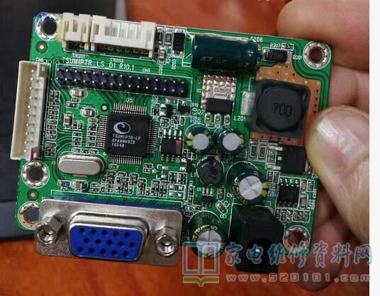

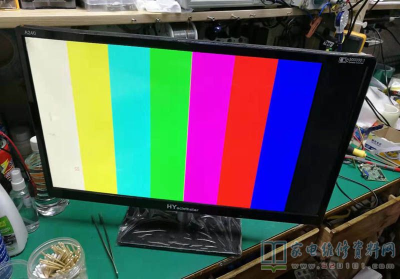

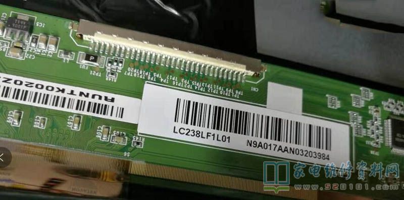

最近一同行送来的一台24寸杂牌液晶显示器(型号:V1919E/V2219E,屏号:LC238LF1L01,板号:TSUM1PTR_LS_D1 R10.1)插电无反应,检查各个供电正常,怀疑数据有问题,网上查不到,只好到马云家买,卖家说这个存储器128K是通病,要找个256K的存储器重新刷数据换上才行,成功修复。
