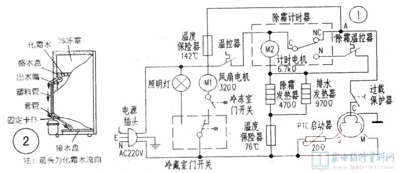

万宝BYD-155型无霜电冰箱电路原理如图1所示,主要由温控制冷电路、冷风电路、门动除霜电路和照明电路四部分组成。
检修:根据故障现象分析,可能是电源电压过低或温控制冷电路出现故障。检修时,先测量电路A点(在冰箱背面底部)与电源零(N)线间的电压,若电压过低,则是A点之前电路相关接线端子、插接件松动氧化,或温控器、除霜计时器闭合触点接触电阻过大造成较大压降,导致压缩机不能正常启动,逐项检查上述各部位并实施相关修理,故障即可排除。若A点电压正常,制冷电路必有元件损坏,分别测量过载保护器、压缩机运行绕组(C-M)与启动绕组(C-S)皆正常,再测量PTC启动器两端电阻呈开路状态,正常电阻约20Ω,由此确认,启动器损坏导致压缩机不能启动运转。而“嗒嗒”声是压缩机运行绕组通电后过载发热,过载保护器反复断开、接通电源所致,遇此应及时断开电源,防止饶坏压缩机。只要更换20ΩPTC启动器,故障即可排除。
例2:通电能制冷,但制冷效果差,且压缩机运转不停机。
检修:根据故障现象分析,多是循环冷风部分有故障,风扇不能将蒸发器的冷空气送到冷冻室、冷藏室进行有效制冷。接通电源,听到压缩机运转声,说明压缩机正常制冷。打开冷冻室箱门,手按门开关,手感风道隔板的风栅无冷风吹出,观察风扇不转。遂测量风扇电机两端电压正常,说明冷藏与冷冻室门开关正常,初步判断风扇电机开路。断电,用万用表R×1挡测量风扇电机两端电阻无穷大,正常电阻约320Ω,由此证实风扇电机定子绕组烧坏。拆下风扇电机,剥开绕组绝缘层,发现定子绕组串接的250V/10A/142℃温度保险器也熔断,用同型号罩极异步电机更换,同时更换温度保险器后故障排除。若觅不到该电机,可利用原绕线骨架重绕,用φ0.15mm高强度漆包线密绕4200匝。由于冰箱内的空气较潮湿,为了提高风扇电机绝缘强度和使用寿命,绕好绕组需经浸渍干燥处理方可投入使用。
例3:不能自动除霜。
检修:该故障多是内动除霜电路相关元件损坏所致。在制冷时,除霜计时器触点C—NC接通,压缩机、风扇进入工作状态.同时电源接通计时电机(M2),除霜与排水发热器、温度保险器(76℃)三者串联。而计时电机的电阻6.7k远大于除霜与排水发热器(并联)的总电阻317Ω,由于发热器的压降很小,不足以使发热器加热化霜。当除霜计时器转动一周(压缩机累计工作8小时)后,触点C-NC断开,C-NO自动接通,除霜温控器、除霜与排水发热器、温度保险器形成回路,除霜与排水发热器同时加热除霜,待积霜溶化且温度上升(约14℃)时,除霜温控器触点自动断开,除霜与排水发热器停止加热。与此同时,除霜计时器开始转动使触点C-NC接通,从而形成制冷开始→除霜开始→制冷停止→除霜完毕→重新制冷的循环过程。根据上述工作原理,自动除霜电路有故障而引起不能自动除霜,重点检查计时电机(M2)、触点C—NC与C—NO、除霜与排水发热器和温度保险器(76℃)等元器件,发现计时电机绕组外绝缘局部变为深褐色,测量电机两端电阻无穷大,正常电阻约6.7k。由此判断,计时电机损坏失去动力不能接通、断开触点引起所述故障。更换除霜计时器(型号TMDE807CC)后,通电开机,电冰箱正常除霜,故障排除。
例4:制冷不良,边制冷边除霜。
检修:引起该故障通常是除霜计时器触点烧蚀粘连所致。拆开除霜计时器外壳,用细砂纸打磨触点表面氧化物,使触点正常接触,重新装好即可投入使用。经上述修理无效,说明除霜计时器严重损坏,需换用新品。
例5:一打开冷藏窒箱门,就有水流到地面。
检修:根据故障现象分析,多半是化霜水路堵塞,造成化霜水不能流到接水盘,使化霜水改路流到冷藏室内。化霜水流向示意罔如图2所示。按图示拆下各零配件,发现出水嘴完全堵塞,盛水盒积满黄褐色油垢,使冷冻室的化霜水不能从盛水盒→出水嘴→塑料管→套管→流入接水盘。由于出水嘴堵塞,化霜水不得不顺冷藏室壁面流出导致所述故障。彻底清除盛水盒油垢,然后用柔软物捅净出水嘴堵塞物,按图示装好各零件,通电开机,化霜水正常流入接水盘,故障排除。
