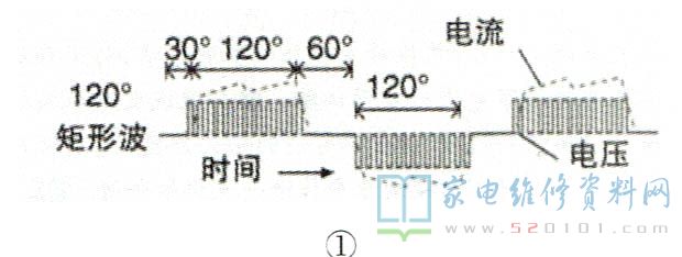

目前冰箱常用的直流变频压缩机电机驱动技术,可分为120°方波和180°正弦波两种。变频后120°方波的电流波形如图1所示:

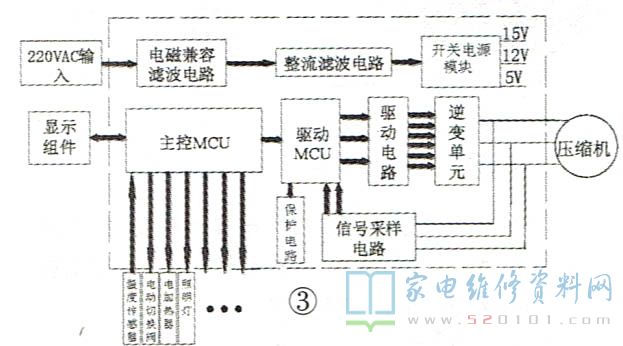

第二阶段:2013年在356W 301W、248W等多个系列风冷电控冰箱中,将主控制板与变频板合二为,集中在一块PCB板上,正式推进产品变频一体化,其他控制电路功能模块图如图3所示。

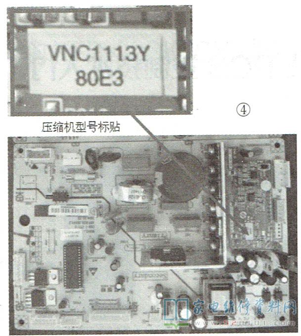

变频一体化产品控制PCB设计上有以下特点:
(1)接口、功能通用化:变频一体板接口兼容各种冰箱型号;
(2)统一尺寸设计:风、直冷电控冰箱变频- -体板尺寸统一为130mm x 190mm,配备通用电器盒座和盒盖;
(3)整体设计成本明显降低。变频一体化产品PCB实物如图4所示。但是在生产上量的过程中,压缩机厂家扩展后,发现压缩机驱动小板功能区有-定的局限性,对用户维修实效性方面存在不利影响,于是有了第三阶段的改进。

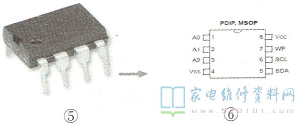

第三阶段,自2014年12月起,统一进行变频一体化PCB的变频压缩机驱动软件兼容性设计。驱动软件根据变频压缩机控制参数的不同,使用不同的EEPROM芯片。EEPROM芯片实物图和引脚布置及内部功能框图如图5、图6所示。

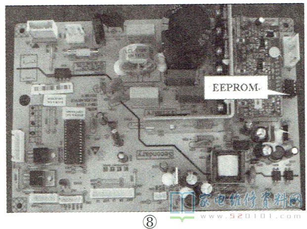

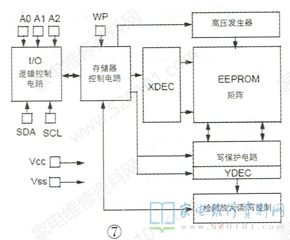

EEPROM芯片内部功能框图和采用兼容性设计的电路板如图7、和图8所示。使用不同的EEPROM芯片后,可以实现不同厂家、多种型号变频压缩机之间的现场互换,大大提高了维修的实效性。
