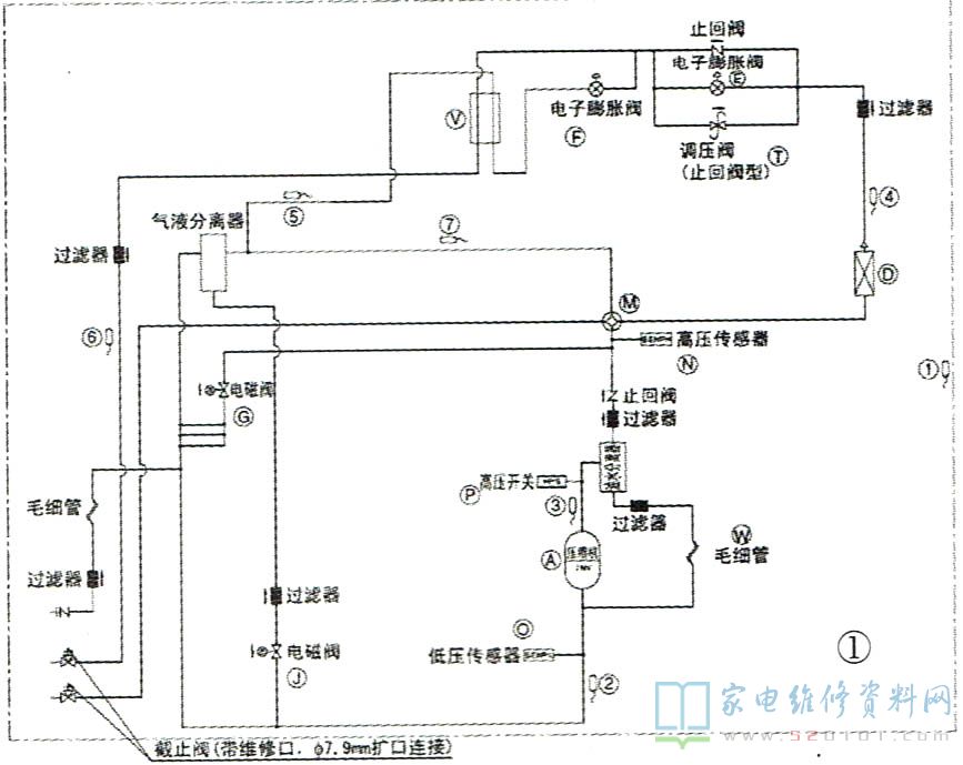

此机制冷系统(如图1所示)设计相对比较复杂,具有完善的保护措施,性能优越的特点。

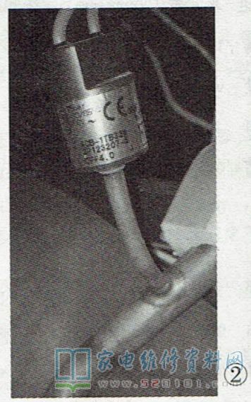

2.高压开关
变频户式中央空调由于设备复杂,器件成本较高,为了进一步保护空调,当遇到压力过高等的现象时能及时保护停机,避免压缩机等贵重设备的损坏。此台主机在压缩机的排气口安装了高压排气压力开关(如图2所示),当压力达到4.0MPa时压力开关断开进入待机或保护状态并显示故障代码“E3”。压力开关复位压力值为2.85MPa,检修时要注意。

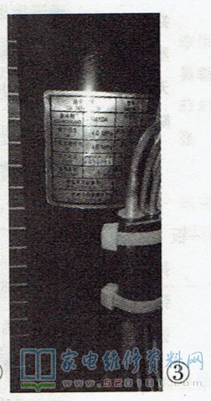

3.油分离器
压缩机工作时难免会夹带部分冷冻油进入制冷系统,尤其是进入热交换器后会导致:(1)热交换器铜管内壁形成油膜影响散热;(2)压缩机长期缺油,导致润滑性能变差,容易磨损甚至损坏压缩机。一般在中大型的制冷场合的主机设备都需要设置油分离器(如图3所示),通过油分离器能实现“油-气"分离,使制冷剂气态进入热交换器系统,而冷冻油流到油分离器底部,通过过滤器与毛细管组成的回油管路流到压缩机吸入口,被压缩机吸回压缩机内部。
该机油分离器的型号是SD-RHXYQ8S;内容积1.5L;设计压力4.0MPa;气密试验压力4.6MPa;制冷剂为R410a。

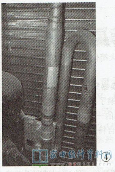

4.止回阀
止回阀又称为单向阀(如图4所示),在制冷系统中避免停机后室外热交换器的制冷剂液体反流到油分离器或压缩机排气口,导致压缩机再次开机时负荷过重甚至损坏压缩机现象。通过设置此止回阀使制冷剂只能单向流出。

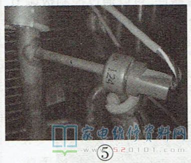

5.高压传感器
高压传感器(如图5所示)由阀体、外接3根电线组成,阀体的铜管一端接系统的高压排气管。高压传感器不同于高压压力开关,此高压传感器三根线中“红-黑”线是5V电压,白色线是压转为电压数据输出线。此高压传感器能实现压力检测与线性电压数据变化相对应,压力范围在0~4.2MPa之间对应的电压值在0~3.5V之间变化,当压缩机排气压力达到3.43MPa时,压缩机进入降频阶段运行,当在30分钟连续3次压力均达到3.64MPa及以上时,会切断压缩机电路进入待机或者保护状态。一旦进入保护状态 显示故障代码"JA"。

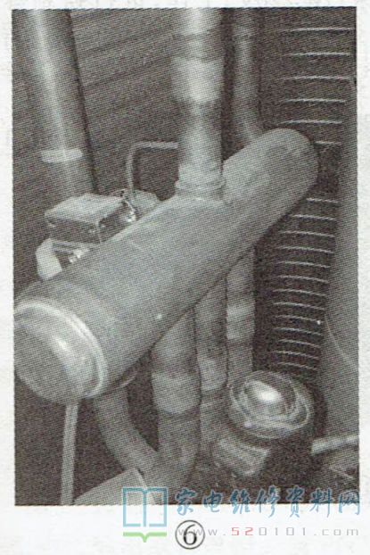

6.四通换向阀
此台空调设备具有冷暖功能,冷暖的切换主要依托四通换向阀器件,系统使用R410a环保制冷剂,工作压力比较高,对四通阀的性能要求较为苛刻,本空调使用佛山鹭宫生产的STF -0731G型号的四通阀(如图6所示),电磁线圈的工作电压为AC220V。

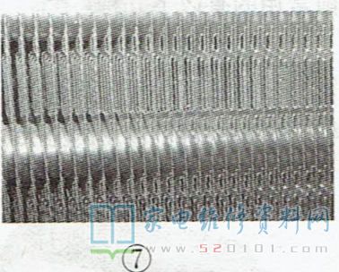

7.室外热交换器
该机室外热交换器采用铜管掐亲水膜的处理方法(亲水膜工艺对一般粘在翅片的灰尘只需要水就可以清洗干净),开窗热交换器铝翅片(如图7所示)采用开窗的工艺,提高换热效率,热交换风机采用顶部安装方式,通过8挡自动调速进行有效的控制。

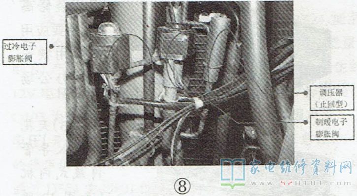

8.电子膨胀阀
主机中用到了两个电子膨胀阀,分别是电子膨胀阀(E)和电子膨胀阀(F),见图1所示,主机设备节流装置如图8所示,电子膨胀阀(E)是制暖(热)用膨胀I阀,通过此膨胀阀能进-步稳定 室外热交换器出口处I的过热度,提高其制暖效率,电子膨胀阀(F)是使过冷热交换器的出口过热度保持稳定,提高设备的性能。

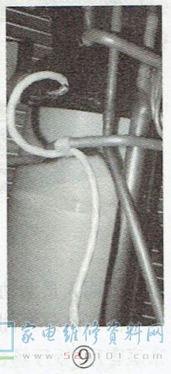

9.过冷热交换器
过冷热交换器又称为过冷器(如图9所示)。在系统中能对来自于电子膨胀阀(制冷)或内机(制暖)的液体制冷剂进一步过冷,减少闪发气体,提高效率。
10.调压阀
此调压阀(见图7所示)带止回阀(单向阀)功能,当管道内的制冷剂压力达到4.0MPa时打开,防止压力继续升高,泄放和平衡压力用,避免高压损坏机子。

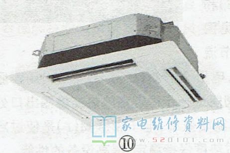

(1)四面出风天花板嵌入型天井机(如图10所示):四面出风、气流舒适、机身薄、节省空间、装修高当。主要应用于商用的办公、酒店场合。

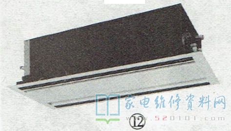

(2)两面出风天花板嵌入型内机(如图11所示):两面出风、气流舒适、节省空间、装修高档,主要应用于商用狭长型的办公场合。

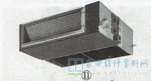

(3)天花板嵌入导管内藏式内初(如图12所示):中静压、较长风管与装潢完美融合,配合不同形状房间,以多样的风管、风口布置方式满足因照明或不同人员活动所形成的空调设置需求,从而获得理想的气流分布,提高舒适性。主要应用于商业办公,家庭客厅、饭厅场合。

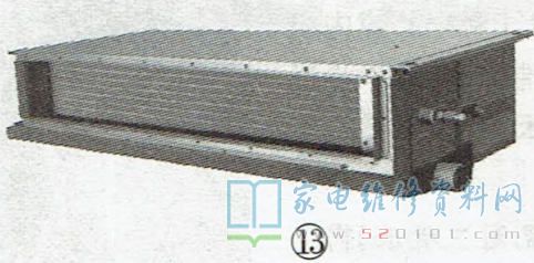

(4)超薄天花板内藏风管式内机(如图13所示):低静压、短风管、设备经济、与装潢完美融合,减少吊顶深度,更灵活对应小型空调安装空间和静音的要求(含小巧型和静音型两种)。主要应用于酒店客房、家庭房间的场合。

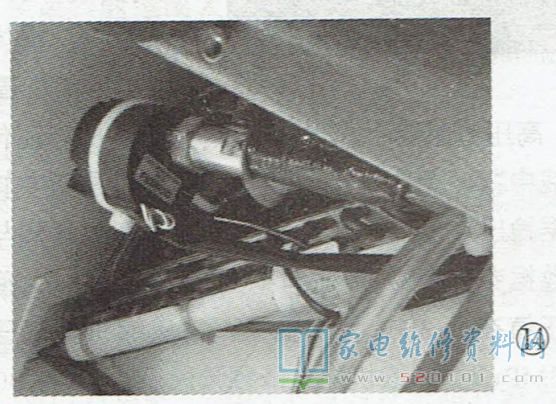

(2)电子膨胀阀(如图14所示):电子膨胀阀是VRV系列内机的节流装置器件,可以通过控制板调节脉冲数进-步调整膨胀阀的步数,从而有效的控制膨胀阀的开口,调节其流量。目前大金空调常用的电子膨胀阀一般有合资品牌以及国内浙江三花等厂家的器件。
(3)排水泵(如图15所示):目前VRV系列的内机,一般使用强制排水的方式。主要通过排水泵进行。当接水盘的冷凝水达到-定高度就会促使浮球往上移动,从而触动开关的触点,使内机电控板控制继电器,继电器控制水泵(AC220V)工作,进行强制排水。

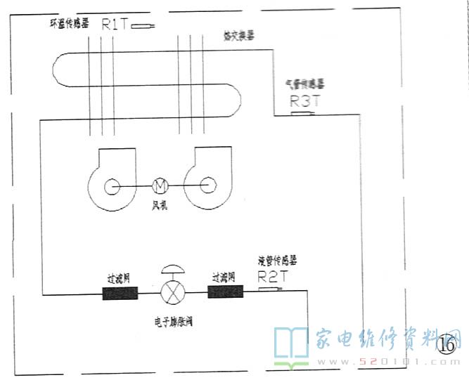

3.内机制冷系统原理
内机的制冷系统(如图16所示)与一-般家用空调的结构相似,但器件的布局及分布有所区别,一般的家用空调节流装置安装在主机,而VRV系列内机的节流装置一般都安装在内机,这样使主机的制冷剂能输送更远的管路,如果安装在主机会损失更多的冷量。
在图16中可以看到一共有三个传感器,分别是环境温度传感器(回风口传感器)、液管传感器(电子膨胀阀前)、气管传感器(电子膨胀阀后)。通过三个传感器进一步调节、控制制冷量和环境温度,也能实现对过冷以及防冷风保护等功能。

例2:RXYQ8P主机启动,制冷正常,但有一台内机一开启电源"Power"键后面板显示“C9"故障码,该机只送风不制冷。故障检修主机以及其他的内机正常,仅有一台内机显示故障代码“C9"而且该内机只送风不制冷(使用万用表检测发现电子膨胀阀不工作),说明问题在该内机,与主机以及其他的内机无关。打开电气盒使用万用表检测发现该机的环境温度传感器阻值为无穷大。换为新的15kΩ传感器后故障排除,再次开机制冷正常。
例3:RXYQ8P主机启动,制冷正常,但有一台内机一开启电源"Power"键后该机的面板显示“C5”故障码,该机只送风不制冷。故障检修:制冷正常说明主机、内机、通信电路无故障,但有一台机出现线控面板 上显示"C5" ,而且只送风不制冷,说明该机不正常,打开电气接线盒,用手把R2T液管传感器的接插头拔出后重新接入系统设备居然正常了,面板不再显示"C5"故障码,此时听到电子膨胀阀有动作的声音,风口马上有冷气吹出。一般如果机子工作在粉尘比较大的地方容易出现接插头的金属接触不良的现象。
R2T是内机液管传感器,主要用于制冷时检测节流前的冷凝温度,从而控制电子膨胀阀的开度;制暖时用于检测内机盘管气态制冷剂的温度,也能控制电子膨胀阀的开度。
提示:如果线控的面板显示“C4“说明该内机的R3T传感器(气管传感器)故障(短路或断路)。该传感器主要检测内机盘管的制冷剂蒸发温度。R3T是内机气管传感器在制冷状态时起到防冻结保护,制热状态时起到对盘管高温保护和防冷风保护的作用。
