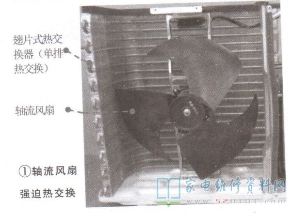

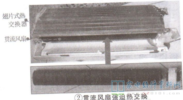

指通过风机来强迫两器与空气进行热交换的换热方式。在家用壁挂式分体空调中常见室外热交换器使用轴流风扇(如图1所示),而室内热交换器采用贯流风扇(如图2所示),对由紫铜和铝翅片组成的热交换器进行强迫热交换。家用柜式空调、天井空调等内机热交换器为了提高送风压头,一般采用离心风扇(如图3所示)。

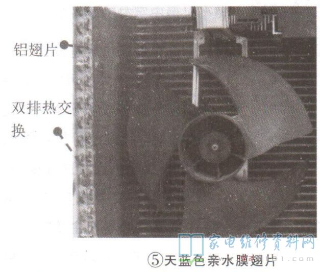

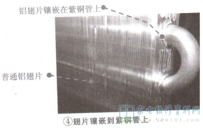

热交换器主要在蛇(U )形盘状的紫铜管外镶嵌间隔均匀的铝翅片组成(如图4所示),通过铝翅片可以提高其热交换器面积与效率。另外,为了提高热交换器的耐用程度以及清洗的便利性,部分厂家的空调翅片有上一层亲水膜,例如,常见有天蓝色的(如图5所示),还有个别厂家镀了金色作的钛涂层等,这样既提高了抗腐蚀能力,又延长其使用寿命。

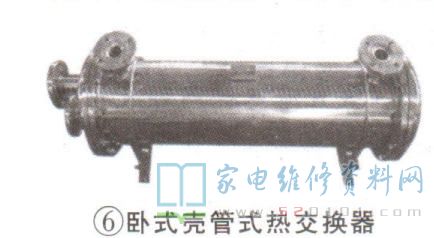

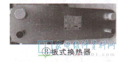

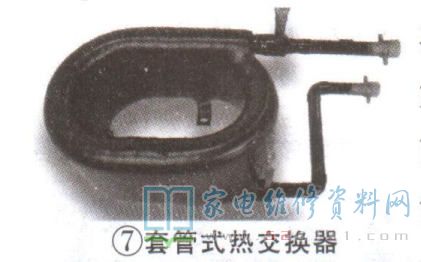

2.水冷型热交换器在
一些商用的大型柜式空调中,为了提高其换热效果,节约翅片管式热交换器的制造材料及成本,往往更多采用水冷式热交换器。例如壳管式、套管式、板式等都是水冷式热交换器主要的换热器件,如图6~图8所示,其工作原理都是冷媒与水道各自分开而且又非直接接触式的紧密相连,通过水的媒介作用来进行热交换。
水冷式热交换器使用材料相对较省,造价便宜,但是需要有一整套的系统为其服务,安装较风冷型麻烦,但热交换效果和稳定性比风冷型好。

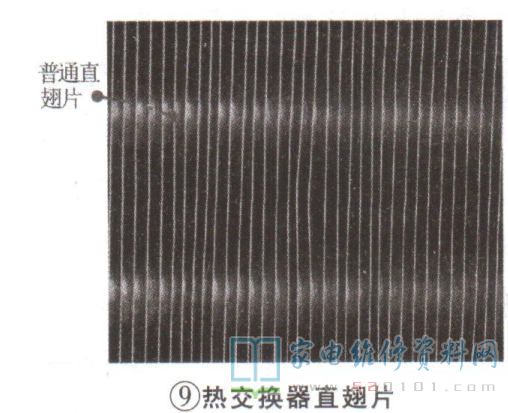

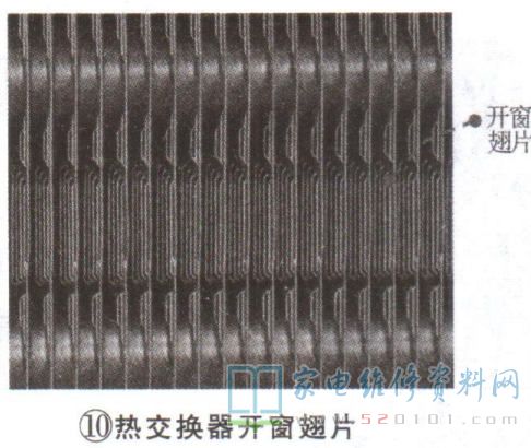

目前主流的空调翅片主要采用直片,如图9所示,而一些一级能效比的高端机则采用更复杂的开窗翅片,如图10所示。采用开窗翅片的热交换面积明显比直片的大,制造工艺复杂,成本也更高,但是即使在恶劣天气热交换效率也很高,制冷/热都理想。另外,热交换器翅片的疏密程度对热交换面积也会产生较大影响,同样影响制冷/热效果。

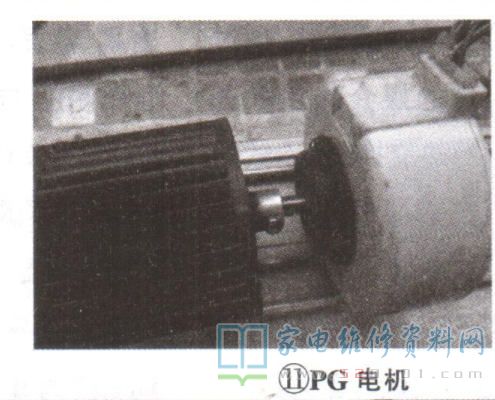

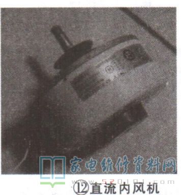

空调室内外的风机主要是强迫空气与热交换器进行热交换。如果电机或控制电路异常,就会导致电机运转速度变慢,从而影响热交换能力变差,,造成制冷/热不良。目前,室内风扇电机主要有:6线PG电机,如图11所示,用于定频空调或者3级能效的变频空调中;5线直流电机,如图12所示,主要用于变频空调。

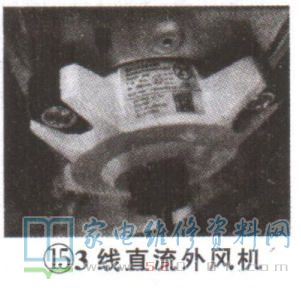

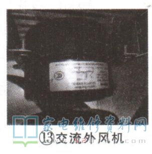

室外风扇电机主要有:交流风机、5线直流风机以及3线直流风机,如图13~图15所示。交流风机转速变慢主要有:电容老化容量衰减,或者轴承异响卡滞;直流风机一般是由内机电控板或者电机本身原因导致(5线直流电机内部有驱动电路板,而3线直流电机内部没有电路板。从使用角度来看,目前新款的三线电机抗高温能力更强,而5线电机由于内部有电路板,长期高温容易导致元件老化变质,缩短使用寿命)。

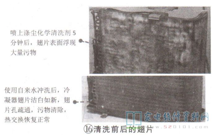

例1:一台三菱电机1HP壁挂式直流变频R410a冷媒分体空调,制冷/热不良。分析检修:上门检修,开机制冷/热模式,效果差。该机子使用R410a冷媒,夏季时测量其低压侧运行压力为12bar,开始以为用户维修过机子加多冷媒所致,咨询用户得知该机子使用近10年,一直未修过,近些年发现炎热的时候制冷效果差,但是阴雨、刮风天气机子制冷效果还是可以。观察外机冷凝器翅片已经严重堵死,虽然外风机运转,但没法正常对流,热交换效果肯定差,导致冷凝压力升高,司时蒸发压力也高,制冷效果固然不理想由于机子使用年限长,业主要求把该机子拆卸后移到客房安装,回收冷媒、拆卸机子及做好接头密封后,在卫生间使用“涤尘”翅片清洗剂进行彻底的化学清洗,如图16所示,清洗完毕,在客房安装好空调开机运行,炎热夏季压缩机高频运行时压力为9.5bar( 未额外添加R410a冷媒),通过清洗外机冷凝器后压力由12bar下降至9.5bar ,说明热交换恢复正常,而且制冷效果较好。
例2:一台HAR出口转内销的壁挂式定频R32冷媒分体空调,制冷/热不良。分析检修:HAR品牌是出口转内销的空调,1.5HP(使用R32冷媒的定频空调)。业主反映该机制冷/热效果都不好,但天气凉快一些制冷效果好些,遇到炎热天气效果不理想。开始以为外机热交换器脏堵,检查发现比较干净。测量低压侧运行压力为11.8bar, 明显偏高,用户反映机子安装好后一直没有 维修过,也没有额外加过冷媒。细看后发现该机子制冷量是3500W ,也就是1.5HP ,而整个外机体积比较小,并且仅使用了一排(单层)的热交换翅片管路,见图1所示,用手去摸冷凝器冷媒出口的过滤器是“热”的,而正常应该是“温”的,估计该机是散热不良所致。
为了确定是否因外机热交换不良导致制冷效果差问题,运行期间使用自来水对着外机的翅片管进行喷淋,结果制冷效果马上好转,而且低压侧运行压力下降至9.6bar,说明确定是外机的热交换器热交换面积不够(也就是俗称的缩水)所致,正常情况这种小主机应该使用两(双)排热交换翅片管路才能保证其散热效果,见图5所示。
通过与用户沟通,目前最简单、有效的办法就是更换高转速的外风机,通过外风机的高转速来加强其的对流换热能力,最终顺利修复。
提示:目前有一些小企业生产的空调,为了节约成本,往往会减配热交换器面积,这样遇到比较炎热或者严寒天气时,由于热交换器面积有限,就会出现制冷/热效果差的问题。最理想的解决办法当然是更换热交换器,但实际不可能这样进行维修,成本太高,目前比较可行而且相对较廉价的处理方式就是更换高转速的外风机、大倾角的轴流扇叶来解决,通过多台类似机子的处理,确实可行,就是噪声比原来稍大。

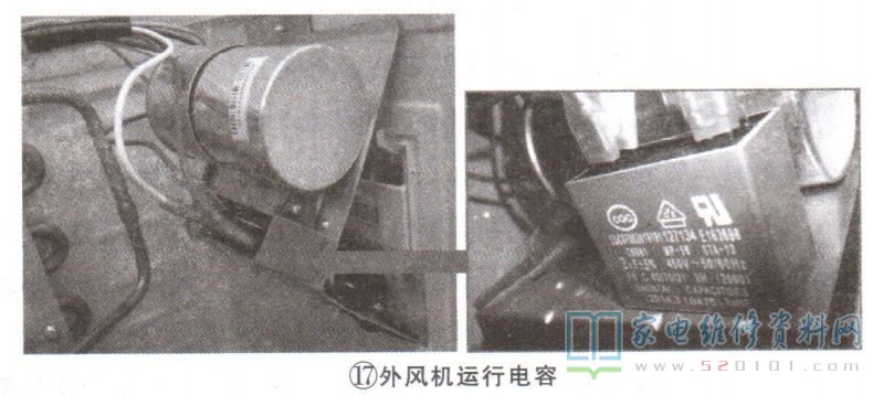

例3:一台格兰仕大一匹壁挂式R22冷媒定频分体空调,制冷/热不良。分析检修:该机是使用R22冷媒的定频空调,使用过程中发现制冷效果比较差,夏季时,正常额定电流为铭牌上标注的3.8A,而实际测量时达到了4.7A,明显过大,咨询用户,安装至今一直未加过冷媒,测量其低压侧运行压力6.8bar,比正常的4.5bar-6.0bar高,内机过滤网用户已清洗过,外机冷凝器翅片比较干净,未见明显污物,但是用手放在外机的出风口上发现风很烫,而且出风很弱,初步怀疑外风机及控制问题。
通过细查发现是由外风机运行电容容量严重衰减所致,标注是2uF/450V,如图17所示,实际测量仅有0.6uF/450V,明显比正常值小,导致外风机运转速度变慢,外风机外壳很烫且电流也较大,更换2uF/450V电容后,故障排除。
