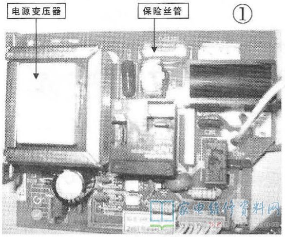

一、 保险管和电源变压器
保险管在电脑板上常用符号FUSE标注,电源变压器常用符号T标注,如图1所示。
引起保险丝管熔断的常见原因有:输入市电电压过高,电源变压器、四通阀线圈、电磁阀线圈、开关变压器或室内、外风机绕组短路,整流桥短路;电抗器绕组对地短路,滤波电解电容失效,电源电路中的开关三极管或二极管击穿短路,DC300V供电电路故障。
[提示]若保险管发黑性熔断,且压敏电阻炸裂;这说明输入的市电电压过高。此时,不可贸然换上保险管,应待电压恢复正常后再更换。
正常时,电源变压器的初级绕组的阻值为数百欧姆,次级绕组的阻值为数欧姆。另外,有部分电源变压器因制造工艺或质量等原因,变压器内阻大,通电后发热严重,输出电压和电流明显降低,带负载能力较差,常造成供电+5V和+12V不足,空调频繁死机,这时应更换变压器。

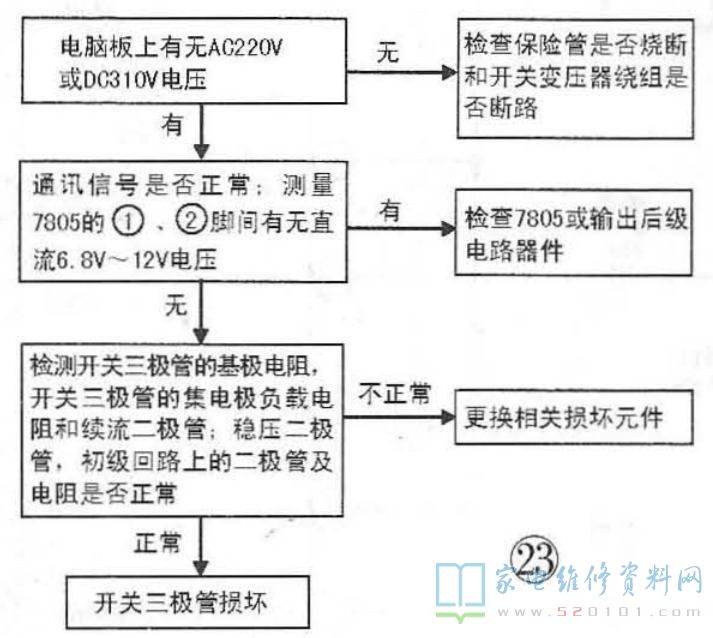

电脑板上无AC220V输入电压的检修流程如图2所示。

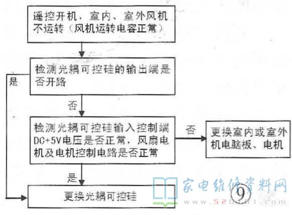

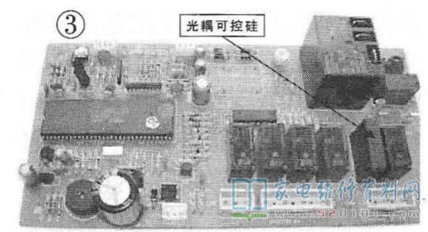

二、光耦可控硅(又称固态继电器)

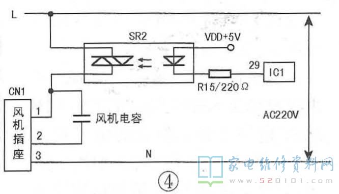

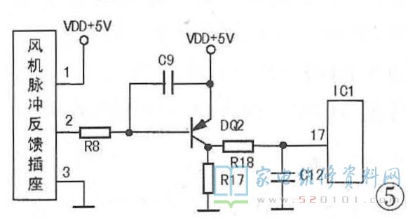

光耦可控硅在电脑板上用符号SR或PC标注,如图3所示,其作用是对室内风机进行开/关和调速控制,对外风机进行开/关控制。KFR-25GW型空调室内风机控制电路如图4所示;室内风机插座CN1 ,SR2为光耦可控硅,当IC1的四脚输出低电平时, SR2导通,通过控制导通角,改变加在风机电机上的电压有效值,从而达到调速和开/关的目的。室内风机风速反馈电路如图5所示,CN3为风速脉冲信号反馈线插座,其②脚输出的脉冲个数即反馈了风机转速的大小,此脉冲经DQ2隔离整形后送人IC1的⑦脚,单片机据此判断风机转速,并依据设定状态调整光耦可控硅的导通角,使室内机电机风速为设定风速。所谓设定状态,是指用遥控器设定及主芯片相关脚的电位。

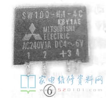

2.测电阻法。将万用表置于RX100或RX1k挡,分别测量输入端与输出端的电阻。下面以三菱SW1DD-H1-4C和东芝TSZ2J48S光耦可控硅为例,两个器件可直接互换使用,其实物分别如图6、图7所示。
③、④脚内接发光二极管。③脚为发光二极管的正极,接+5V;④脚为负极,一般通过电阻接主芯片的脉冲信号控制端。其正向电阻值约为20k2(与万用表的型号、内阻和量程有关),反向电阻约为无穷大。

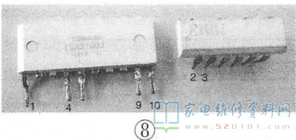

东芝TLP3526和TSA3100J型光耦可控硅如图8所示。
TSA3100J为单排直插式,⑨、10脚内接发光二极管,⑨脚为正极,10脚为负极,其正向电阻值约为32k,反向电阻值为无穷大;①、④脚内接双向可控硅,正反向电阻均为无穷大。光耦可控硅损坏后的故障现象:1.通电后室内、室外风机立即运转(故障原因多为光耦可控硅输出端击穿); 2.遥控开机,室内、室外风机不运转,其检修流程如图9所示。

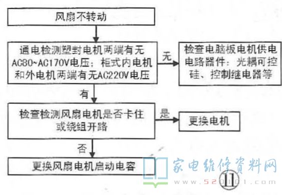

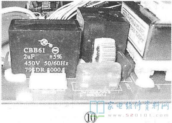

三、风机启动电容
风机启动电容如图10所示,主要起储能、启动、移相(滤波、隔离直流耦合)的作用。
[提示]在用万用表检测前,应先对电容进行放电,以免对人体产生电击或烧毁万用表。风机启动电容损坏后通常表现为风机不转动或转速慢,其检修流程如图11所示。

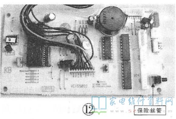

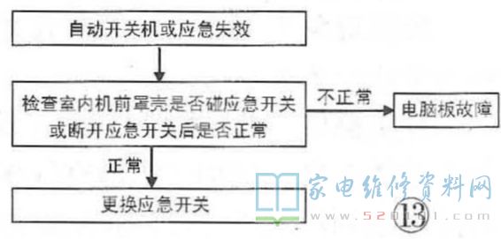

应急开关在电脑板上常用SW标注,如图12所示,其作用是维修时应急操作,强制制冷运行(用于回收制冷剂)。用万用表的电阻挡测其通断,便可判断其好坏。
应急开关损坏后常表现为自动形关机,或用手按住应急开关无反应,其检修流程如图13所示。

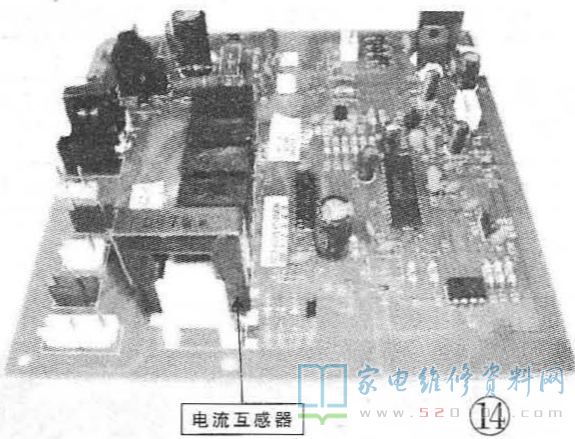

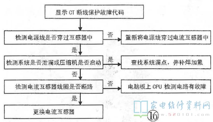

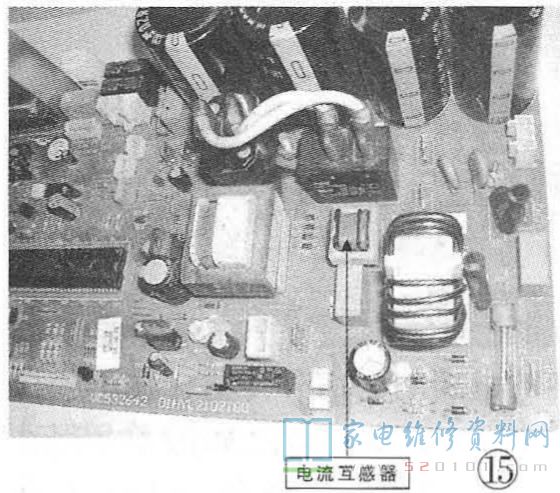

电流互感器在电脑板上常用CT标注,其外形如图14、图15所示,其作用是检测整机或压缩机的工作电流。
电流互感器异常后常导致整机不工作,或显示故障代码(代码含义通常为CT断线保护,其检修流程如图16所示)。

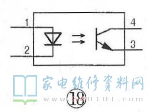

2.光耦TLP521内部结构如图18所示,当输人端无电流时,③、④脚间的电阻应为无穷大;当输入端通以约5mA电流时,③、④脚间电阻明显减小。

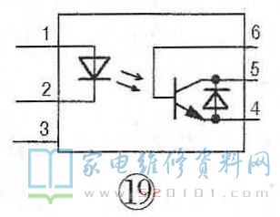

3. 光耦TLP371内部结构如图19所示,当输人端无电流时,④、⑤脚间的正反向电阻均很大;当输入端通以约5mA电流时,黑表笔接④脚、红表笔接⑤脚时的电阻明显减小。
输出端⑥脚与④、⑤脚的正向电阻值分别为36k和13k,反
向电阻值为无穷大。④、⑤脚(即c、e极)间续流二极管的正向电阻约为13.5k,反向电阻为无穷大。

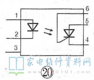

4.TLP741光控可控硅的内部结构如图20所示,在输人端无电流时,输出端(⑤脚和④脚)间的正反向电阻均很大;当输入端通过约5mA电流,且⑥脚有触发信号时,输出端的正反向电阻均明显减小。
开路时测量:④和⑥脚正反向电阻约为12k,⑤脚与④脚和⑥脚正反向电阻均为无穷大。上述光耦损坏后均会造成室内、室外机通讯不良,常会显示故障代码,其检修流程如图21所示。

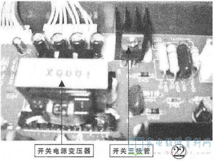

若空调的电控板上无普通电源变压器,则该机采用的是开关电源.电路形式。开关三极管在电脑板上常用N、M、IC或DQ标注,开关变压器常用T标注,如图22所示。
室内机电脑板上开关管损坏或关变压器初级绕组断路后的故障现象有:1.显示屏不显示;2.遥控不开机;3.使用应急开关不开机;4.电脑板上无+12V、+5V电压。
室外机电脑板上开关管损坏或开关变压器绕组断路后的故障现象有:1.室外机不工作,或发出报警音,显示通讯故障代码; 2.电脑板上无+12V.+5V和4组+15V电压。开关电源的故障检修流程如图23所示。

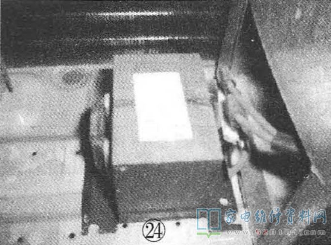

九、电抗器
电抗器主要用于变频空调的电源直流电路中,起滤波作用,其结构类似变压器,由铁芯和绝缘漆包线组成,一般固定 在室外机底盘上,如图24所示。
提示:在检测电抗器前,应先对前面的大容量滤波电容进行放电,否则易烧毁万用表或触电。

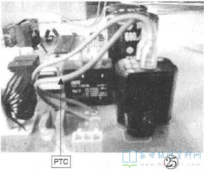

十、PTC电阻
PTC电阻是一种正温度系数热敏电阻器,常作为变频空调室外机的启动电阻,如图25所示。在空调开机时导通,待室外机继电器吸合后,因此时PTC电阻被继电器触点短接.则不起作用。由此可见,该元件主要是对整机的工作电流起限制和缓冲作用。若损坏,通常表现为断路,则会造成整机不工作。
好坏检测:常温下,用万用表Rx1挡测PTC电阻的两端阻值,正常为40Ω±10%左右,否则应更换。

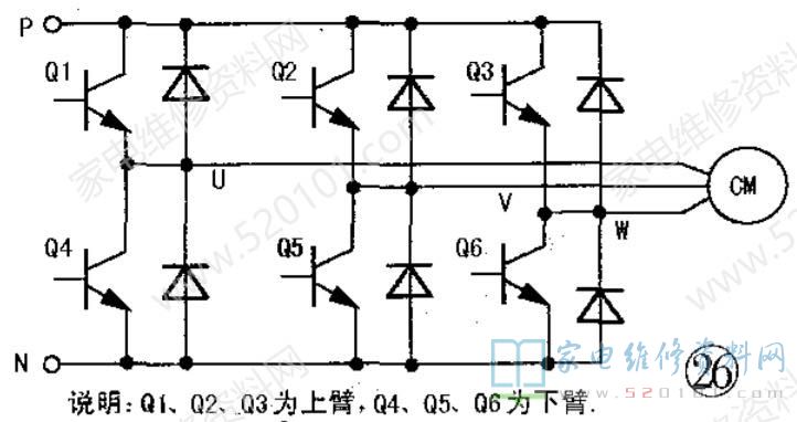

十一、功率模块(IPM)
功率模块简称IPM,是变频空调中一个主要的组成部件,在电路中用IPM表示,其工作原理如下:变频压缩机运转的频率高低完全由功率模块所输出的工作电压的高低来控制,功率模块输出的电压越高,压机运转频率及输出功率也越大,反之,功率模块输出的电压越低,压机运转频率及输出功率也就越低。功率模块内部由三组(每组两只)大功率的开关三极管组成,如图26所示,其作用是将输人模块的直流电压通过三极管的开关作用,转变为驱动压缩机的三相交流电源。功率模块输入的直流电压(P、N之间)一般为260V~310V,而输出的交流电压为一般低于220V。
如果功率模块的输人端无310V直流电压,则表明该机的整流滤波电路有问题,而与功率模块无关;如果有310V直流电压输人,而U、V、W三相间无低于220V的交流电压输出,或U、V、W三相输出的电压不均等,则可初步判断功率模块有故障。值得-提的是,若电脑板输出的控制信号有故障,也会导致功率模块无输出电压,维修时可用替换法或下述方法检测。
1.功率模块的好坏检测
在未连机的情况下,测量U、V、W三相与P、N二相之间的阻值来判断功率模块的好坏,具体方法如下:用指针万用表的红表笔接P端,用黑表笔分别接U、V、W端,其正向阻值应相同。如其中任何一相阻值与其他两相阻值不同,则可判定该功率模块损坏;将黑表笔接N端,红表笔分别接U、V、W端,每相阻值也应相等,如不相等,也可判断功率模块损坏。
用数字万用表测量的方法与指针万用表正好相反,即用数字万用表红表笔接N端,黑表笔接U、V、W所测阻值应相同;黑表笔接P端,红表笔接U.V、W端的阻值也应相同。
