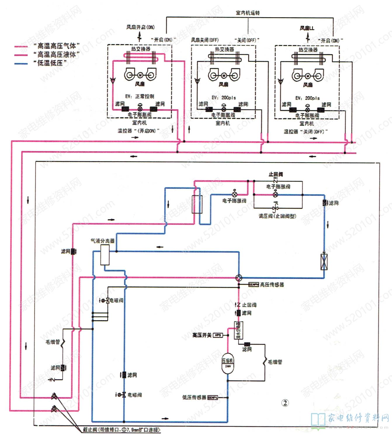

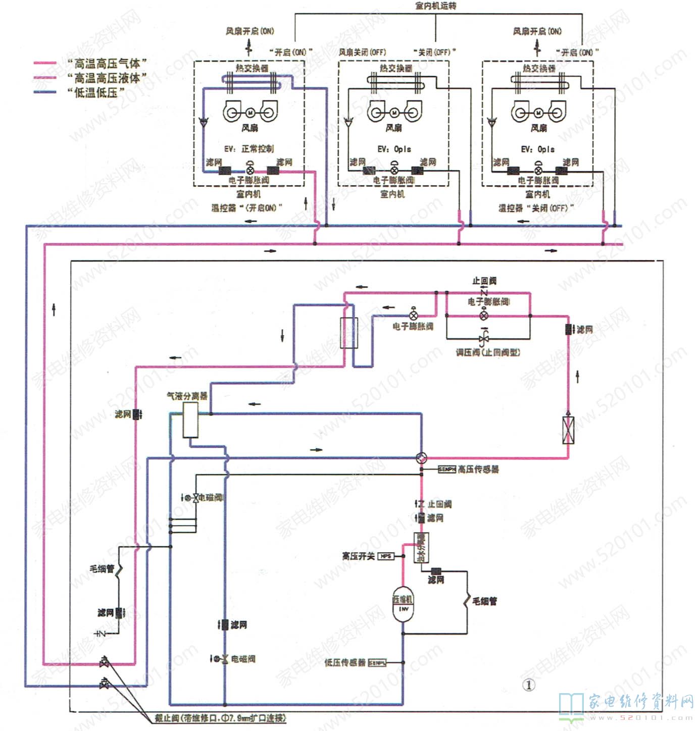

1、制冷工作原理(如图1所示)
压缩机从低压吸气口吸入低温低压的制冷剂气体,通过压缩机做功,排出高温高压制冷剂气体,进入油分离器,进行油(冷冻油)气(制冷剂气体)分离后,气体经过滤器过滤杂质通过单向阀进入冷暖切换的四通换向阀,制冷状态时,四通换向电磁线圈不通电,此时红色线的管路接通,蓝色线的管路接通,制冷剂流经室外热交换器(冷凝器)通过风机使制冷剂热量通过铜管、翅片与空气热交换,冷却制冷剂,使冷凝器出口处的制冷剂冷凝成高压中温的制冷剂液体,再通过与制热节流装置、调压阀并联的单向阀流入到过冷热交换器,在此热交换器中,通过电子膨胀阀(F)的节流使过冷热交换器的制冷剂气化蒸发,对冷凝器出口的制冷管路中的制冷剂进一步过冷,提高换热效率与性能,再经过滤器后接液管连接阀,进入各个内机(制冷节流装置的膨胀阀一般安装在内机)进行气化蒸发,通过风机的作用使房间气流组织更均匀合理,实现制冷的过程,在内机蒸发后的低温低压制冷剂蒸汽通过气管连接截止阀进入到四通阀(蓝颜色的线条管路接通),再经气液分离器后被压缩机吸入实现制冷循环。
2、制热(暖)工作原理(如图2所示)
压缩机从低压吸气口吸入低温低压的制冷剂气体,通过压缩机做工,排出高温高压制冷剂气体,进入油分离器,进行油(冷冻油)气(制冷剂气体)分离后,气体经过滤器过滤杂质通过单向阀进入冷暖切换的四通换向阀,制热状态时,四通换向阀的电磁线圈得电,阀体进行切换( 由制冷到制热模式切换),此时红色线的管路接通,蓝色线的管路接通,高温高压的制冷剂气体通过三通截止阀直接进入到室内机的热交换器,再经室内机的电子膨胀阀节流降压,使制冷剂通过外机的连接阀进入到过冷热交换器,经制热辅助膨胀阀后在外机热交换器制冷剂气化蒸发,再经气液分离器后低温低压制冷剂气体被压缩机吸回,实现整个制热循坏。
