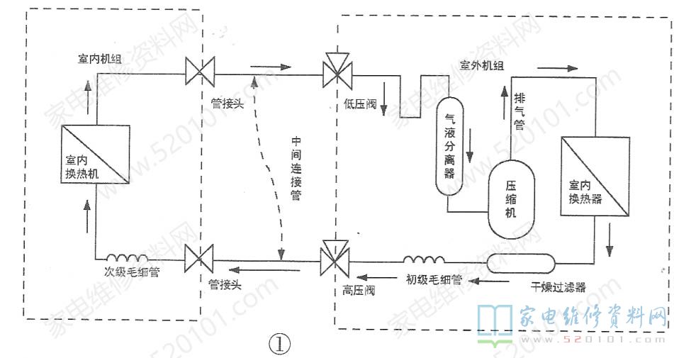

(1)经查环境温度在359C左右,外风机正常运转,高压保护开关正常,过载保护线路没有脱落,接触良好,查ovC处二极管没有损坏。同时检查外机冷凝器部分没有阻塞,冷凝器离墙有足够的距离(15cm),有足够空气流通。
(2)检查冷凝器的散热风扇情况:风扇叶良好,测量风扇电容容量为3.5uF(标准电容容量为3.5uF),风机电机的绕组正常,所以风机运转正常,该项原因可以排除。
(3)检查堵塞的情况:开机后制冷正常运行,用压力表在高压与低压测量压力情况,高压阀测得压力为6.5MPa,低压阀测得压力为4.5MPa,同时用电流表检测空调的启动电流,由11.5A慢慢上升,升到19A左右时,外机、内机同时停机,室内机液晶显示板上显示故障代码为E1,由此可以断定故障是电流增大而引起的。
为什么电流会慢慢增大?是什么原因导致的呢?在电流上升的过程中,查看高压阀与低压阀的压力情况未见异常,现对该机的制冷系统分析如下:
该空调制冷系统结构见图1。
根据压力与电流及结合制冷结构情况,可以判断为制冷系统部分堵塞,堵塞的部位可能在室外机的过滤器部分。因为从高压阀测量出来的压力是经过毛细管的初级节流的压力,所以测量出的压力不是逐步偏高,而是电流在缓慢升高的情况。这是因为在过滤器处(脏堵)是部分堵塞(而不是完全堵塞),使压缩机的负荷增大,压力升高后,高压的压力开关保护器断开进行保护进而停机。
2、处理方案(1)切断空调的电源;
(2)排放制冷系统的制冷剂;
(3)在过滤器的进口处与出口处用割刀割断连接管;
(4)在确认制冷系统没有压力及制冷剂完全排除的情况下,用气焊把新的过滤器焊接好;
(5)对制冷系统进行抽真空,真空检漏后,确认没有漏点后,充注制冷剂;(6)在空调运行状况下,测量回气压力(在低压三通阀处测量)在5.0MPa时,高压侧的压力为7.2MPa,运行电流在14A~15A左右。室内机的出口处温度测量为13°C~15°C。 制冷运行温度设置在20°C。空调连续运行半天,对高压阀与低压阀处的压力进行测量,都没有太大的波动。电流在14A~15A范围内波动,确认该机故障排除,可以交付使用。

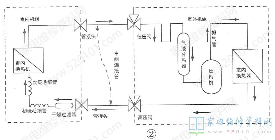

小结:从该型号的空调故障E1判断与处理方法来讲,对于有一定维修经验的师傅是比较容易找出故障点的。对于维修新手或没有处理过此类故障的,是比较难找出问题所在的,如果将电路按如图2改进(将外机的过滤器与初级节流毛细管设置在室内机部分),则会方便许多。
3、结构改进后的好处
(1)方便判断是否堵塞故障,可以直接在高压三通阀处测量压力(一般情况下堵塞都是发生在过滤器处的)。
(2)当高压侧的压力超过P=2.6MPa时,高压保护开关动作保护。当该类故障发生时,可以不用将制冷剂排放,而是将制冷剂回放在外机(冷凝器)的制冷系统内。这样,既起环境保护作用,又可以节约经济。处理故障时,将制冷剂回收在室外机(冷凝器)内,把三通阀关闭即可。这样就可以对室内机的过滤器进行更换维修。
