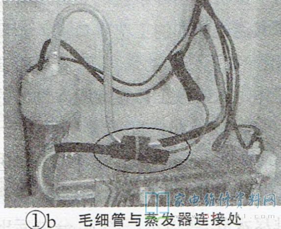

冰堵一般发生在毛细管与蒸发器的连接处,如图1所示,出现时而制冷时而不制冷现象。

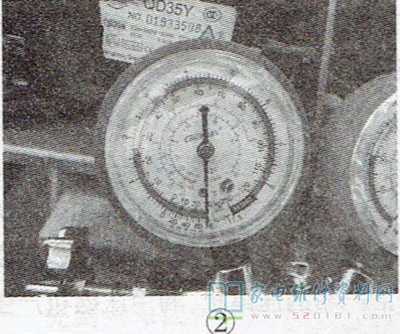

发生冰堵时,听蒸发器中制冷剂流动的声音微弱、断续甚至无流水声。此时低压压力处于负压状态,如图2所示。

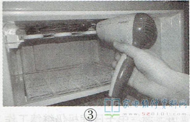

例1:一台格兰仕BCD-210N双门冰箱,更换压缩机开机运行2小时后出现冰堵故障。分析检修手摸冷冻、冷藏室蒸发器制冷效果还不错,2小时后逐渐出现了霜层融化、制冷效果逐渐变差现象。用手摸压缩机能正常工作,耳朵听蒸发器没有制冷剂流动的声音,初步判断为冰堵。由于冰箱在工作2小时后才堵,说明冰堵不严重,是轻微堵。
用吹风机的热风挡对着毛细管与蒸发器连接处进行加热,如图3所示,1分钟后听见蒸发器有制冷剂流动的声音,说明堵塞毛细管出口处的冰块已融化,由此可确认是冰堵故障。

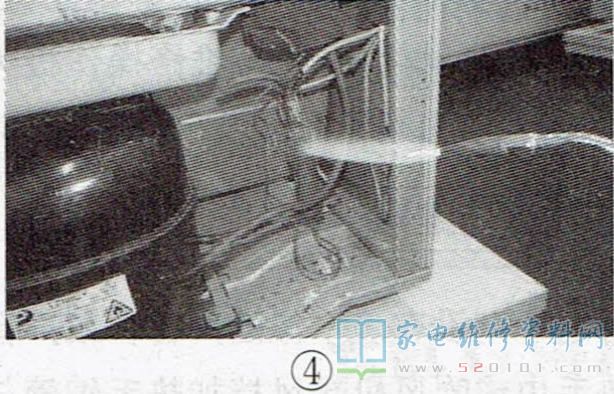

对干燥过滤器进行加热活化分子筛处理,如图4所示,并换用另一:种质量好的制冷剂,按要求抽真空、充注后,故障排除。

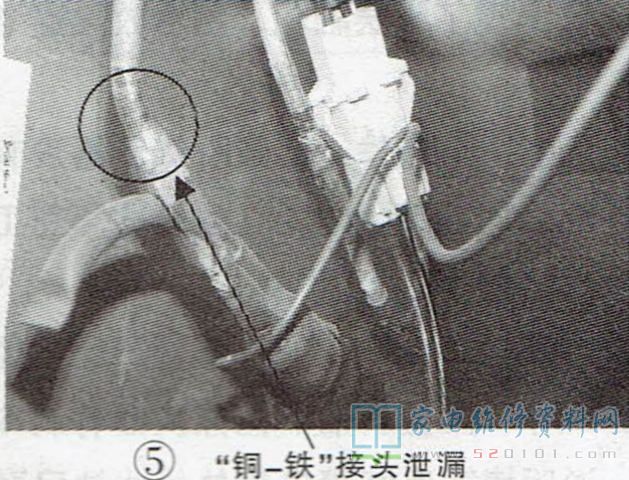

例2:一台海尔BCD-572WDPM对开门无霜冰箱,因制冷管路泄漏,维修后,冰箱工作2小时后出现冰堵现象。分析检修:该机属于大容量冰箱,冷凝器、蒸发器管路较长,如果使用单侧(低压侧)抽空法,或者抽真空时间太短,都会导致系统冰堵。该冰箱干燥过滤器与冷凝器焊接口处由于是“铜铁相接,如图5所示,使用一段时间后出现了泄漏现象。在上次维修中,更换了单嘴的干燥过滤器,抽真空时间仅仅8分钟,导致抽真空不彻底。
该机冰堵故障比较轻,对制冷系统要抽空时间更长、更彻底排除残存的空气、潮气即可,具体操作方法如下:(1)在维修工艺管上接压力表真空泵进行抽真空处理。(2)开 启冰箱的压缩机,利用其自身产生的热量排出潮气。(3)为了节约成本,继续使用新换上去的单嘴干燥过滤器,但在抽真空的同时用热源(焊枪、吹风机)对干燥过滤器进行加热。(4)由于是单侧(低压侧)抽真空,抽真空时间大于1小时,因为高压侧空气要通过细小的毛细管再经过低压侧蒸发器、压缩机的路径进行抽取,抽空效率较低。通过上述操作故障排除。另外,有些维修人员在抽空20分钟后适当添加对应型号的制冷剂,让机器运行约30分钟后,再排放制冷剂和重新抽真空,这样效果会更好,但需要消耗制冷剂,增加维修成本。

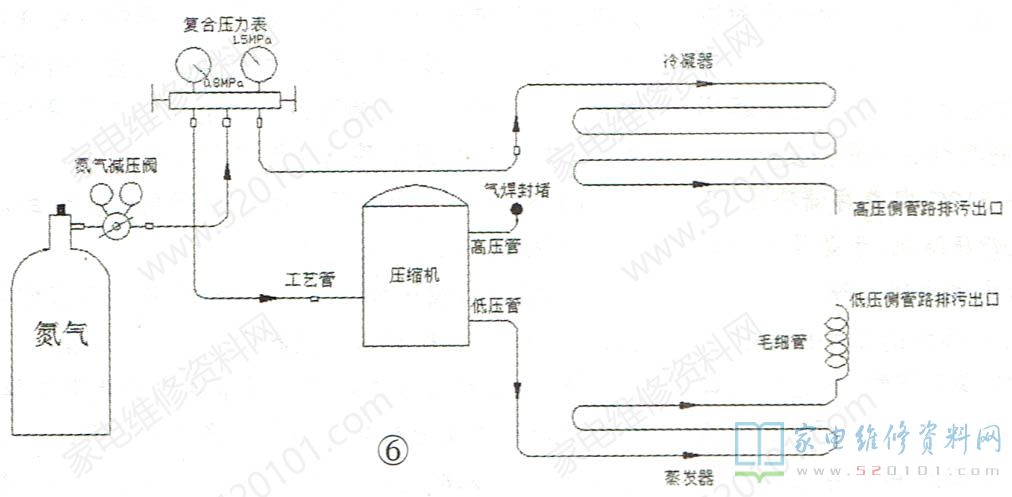

(3)使用干燥的氮气,对制冷系统高低压侧管路分段进行吹污操作,如图6所示。

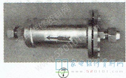

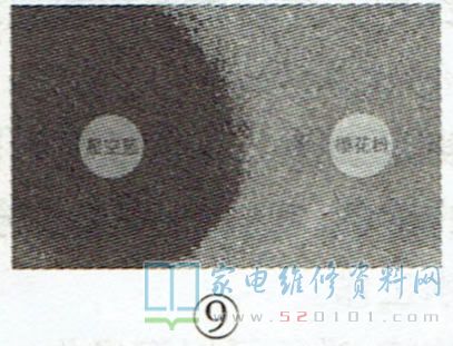

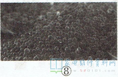

(4)把一只冷库用的可拆卸型大过滤器,如图7所示,装上蓝色硅胶,如图8所示,连接在制冷管路中,充注制冷剂后利用大型过滤器对系统的残余水分进行吸湿处理,运行冰箱两三个小时后卸下过滤器端盖,如果内部的硅胶由蓝色变成樱红色(樱花粉色)如图9所示,说明内部有水分,如果水分量过大还需要进行二次更换硅胶处理再运行一两个小时进行吸湿工作。
