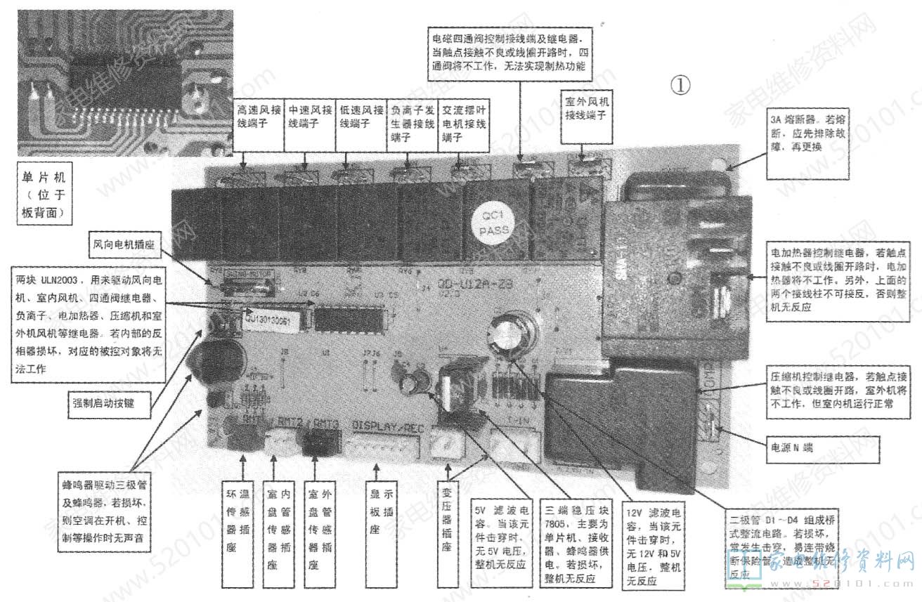

群达QD-U12A通用型柜式空调电控板适合单相、三相空调压缩机的控制,是群达公司推出的一款豪华型电控板,其实物图如图1所示。

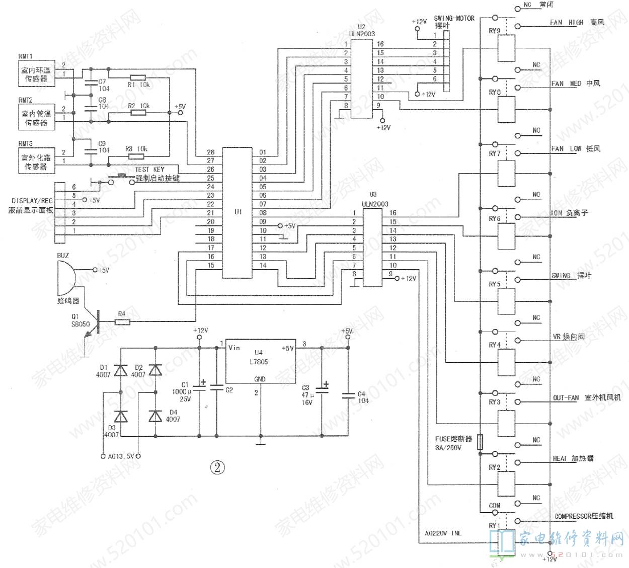

一、电路分析与检修由于该型板的维修资料很少,笔者特实绘出其电路图,如图2所示。下面对各部分电路的工作原理、常见故障及检修方法进行介绍,希望对各位有所帮助。
1.直流电源电路由变压器T将AC220V电压降至AC13.5V,经D1~D4整流、C1滤波后输出12V直流电压。同时,一路12V电压经三端稳压器7805稳压,电容C3滤波,输出5V直流电压。
若该部分电路异常,通常会导致整机(包括室内、室外机)不能工作,常见原因有:保险管FU断路,变压器初级或次级断路、短路,7805损坏,D1~D5、电容击穿。另外,若换板后7805的温度较高,这时应断电检查连线是否正确。
2.室内环温电路R1与RMT1组成分压电路,分压所得电压送给单片机的28脚。单片机据此得到室内环境温度,并与遥控器设定的温度相比较,决定室外机是否继续运转。在自动运行模式下,温差越大,室内风机转速就越快,反之越慢。
在25°C时,RMT1的阻值应为10kΩ。若RMT1异常,则会在室内温度显示区显示'nc'或“EE"代码。
3.室内管温电路
R2与RMT2组成分压电路,分压所得电压送给单片机27脚。单片机据此得到室内盘管温度,并与设定的防冷风和防热风温度进行比较。制热时,当蒸发器的管温低于25°C时,风机不运转;当超过53°C时,室外机停止运转。
在25°C时,RMT2的阻值应为10kΩ。若RMT2异常,在关机状态下,按动TESE KEY按键,则会在设定温度显示区显示“nc”或“EE"代码。
4.室外盘温电路
R3与RMT3组成分压电路,分压所得电压送给单片机26脚。单片机据此得到室外盘管温度,并与CPU基准温度进行比较,决定是否进行化霜。当空调处于化霜状态时,设定温度显示为“dF5”。
在25°C时,RMT3的阻值应为10kΩ。若RMT3异常,,在关机状态下,按动TESEKEY按键,则会在定时显示区显示“nc'或“EE"代码。
5.强制启动电
TESE KEY为按键开关,为强制启动按键。在关机状态下,按动TESE KEY键可直接启动空调,此时压缩机无延时保护功能。如果室温低于25°C,则换向阀上电,否则不上电。若TESE KEY键接触不良,则会出现按动该键不开机现象;若该键受潮,则会出现自动开/关机现象。
6.反向驱动器电路
本电路板采用两块反相驱动器ULN2003 (U2、U3), 进行13路反相控制,其作用是将由单片机发出的微弱信号进行倒相放大,以便带动较大电流(功率)的步进电机以及压缩机、室外风机、室内风机、换向阀、负离子等继电器。
蜂鸣器电路由R4、Q1、BUZ组成。当接收到操作信号时,单片机15脚发出一组脉冲信号,经Q1反相放大后,驱动蜂鸣器发声。
实修中若遇到室内风机不摆动,压缩机、室外风机、四通阀、负离子的继电器不动作时,先用万用表直流电压挡测量反相驱动器的⑦、10脚,⑥、11脚,⑤、12脚,④、13脚,③、14脚电压,若一脚为低电平(0V),则对应的另-脚应为高电平(12V);否则,说明该组反相驱动器已损坏。接下来测量摆风电机四个绕组的阻值,正常时应相近。另外,若反相驱动器的②~⑤脚发出了摆风信号(相应引脚有波动的8.5V电压),但电机不转,可判定电机损坏。
若继电器线圈两端有12V电压,但继电器不动作,说明继电器损坏。若蜂鸣器不鸣叫,在按压遥控器按键时,若蜂鸣器两端有较高的电压,但蜂鸣器不鸣叫,则表明蜂鸣器已损坏,接下来检查三极管Q1。

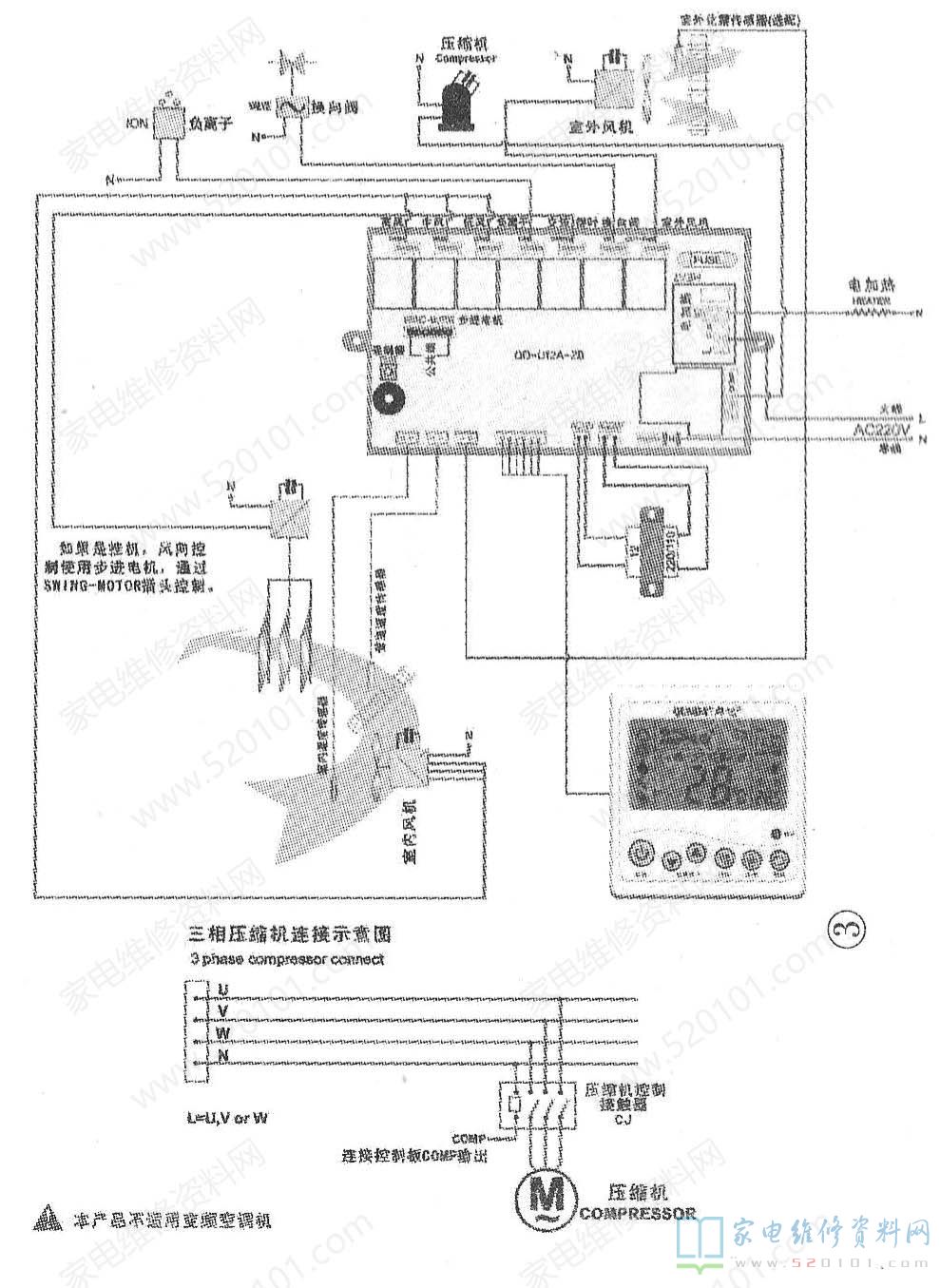

二、换板须知
该型板的连线如图3所示。如换板后通电没有蜂鸣声,应先断电检查控制压缩机的继电器的两接线是否正确,COM端应接电源进线,ON端应接压缩机控制线。
步进电机输出插座(sWINGMOTOR)为6针插座,两侧为公共端(12V)。连接时风向电机插头的公共端必须插入步进输出插座的一个公共端。如果电机的转动方向反了,则应该将风向电机插头的公共端插人步进电机输出插座的另一个公共端。RMT1是室温传感器(红色接头),放在入风口中,不能与其他物体接触。如不连接RMT1,或连接位置错误,则空调工作异常。RMT2是室内盘温传感器(白色接头),须与室内盘管紧密接触。RMT3是室外盘管传感器,安装在室外盘管上,起精确控制化霜的作用。如果不连接RMT3,仅智能化霜功能失效,这时单片机会自动根据RMT2测试的温度进行化霜。
