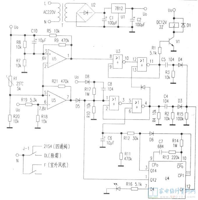

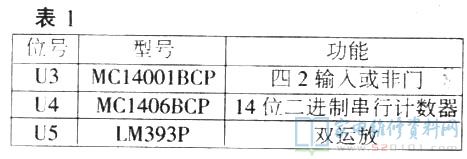

根据实物绘制的外机除霜电路图见本文附图,表1为图中集成电路的说明。
一、工作原理
由电源变压器T、桥堆U2、稳压块U1(7812)组成稳定的直流电压12V作为主电源。

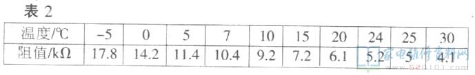

2.正常“制热”状态时,制热连续运行42分钟后,U4的③脚输出端(Q14)为高电平,使U3④、13为低电平,此时室外侧换热器管温低于7℃(RT阻值为10.4k),使U5的反相端②脚电压为5.9V低于同桐端③脚6v,使输出端①脚为高电平,U3的⑩、12脚为低电平,11脚为高电平,V1导通J动作,又开始除霜。此时由C5、R3组成微分电路,使U4的12脚复位端Cr得到一个复位脉冲,使输出端(Q1-Q14)全部为低电平复位,U4重新计时。除霜10分钟后,U4的①脚(Q12)输出高电平;或当室外侧热交换器管温上升到24℃时,使U3的④、13脚为高电平,11脚为低电平,Q1截止J断电,化霜停止。此时由C4、R2组成的微分电路提供复位脉冲,使U4重新复位计时,一次制热、循环结束,以此循环下去。
表2为RT负温度系数热敏电阻温度一阻值特性表。

1.制热效果差,室外侧热交换器结冰.接通电源,测U17己12V输出,桥堆U2已损坏,造成化霜电路停止工作,用4个二极管代换U2,进行化霜后,制热效果正常。
2.不能制热
此时指示灯能闪亮,说明稳压和逻辑电路正常,测U3 11脚为高电平,且V1也正常,但测电磁四通阀两端无220V。查室内电路板已接通市电,检测除霜板连线端21S4与零线断开,不能接通,可见J失效。更换继电器J后制热正常。
