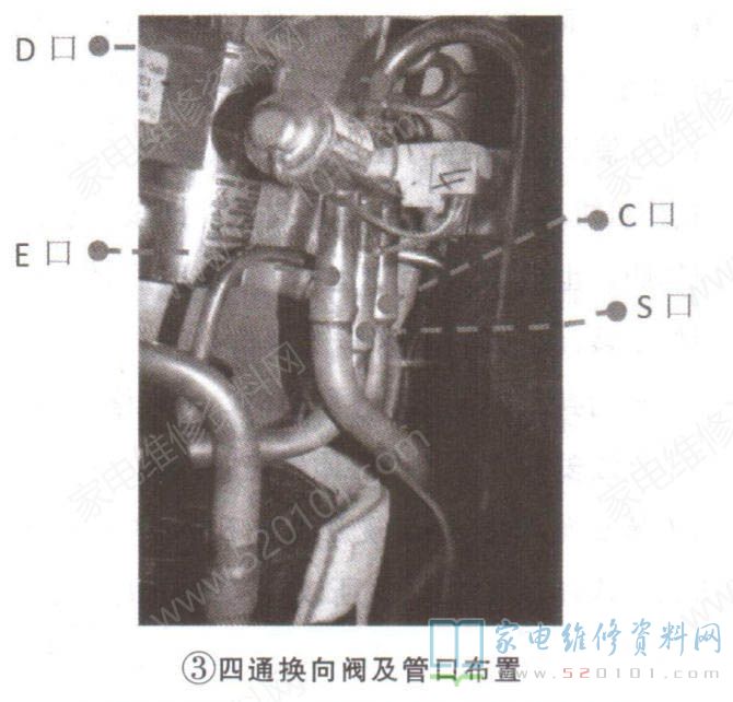

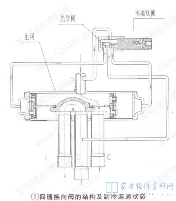

其次,空调运行时,用手摸四通换向阀的C、S管或C、E管的管温也可作为判断标准,如图1所示。如果有串气现象,是没有明显(太大)温差的。

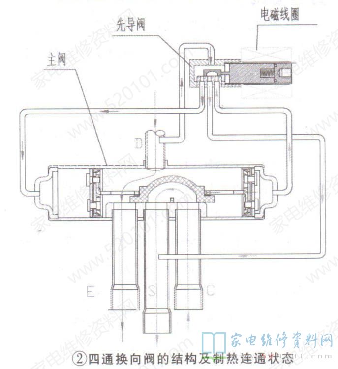

制热时,四通换向阀管路切换如图2所示,此时E管与S、C管温差不大,而S管与C管不凉。非串气情况下,制冷时,C管烫、S管和E管是凉的;制热时,E管烫、S管和C管是凉的。

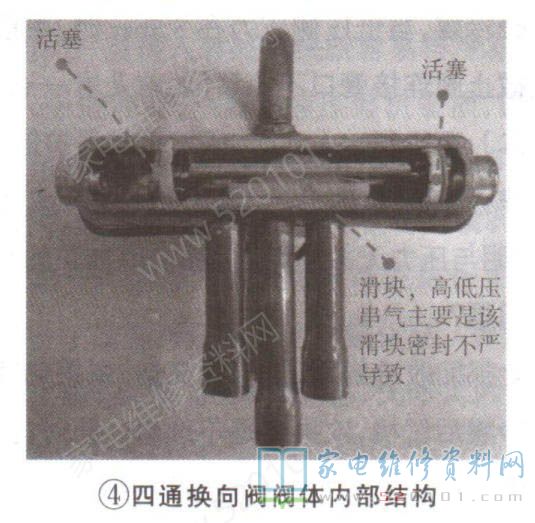

打开外机壳,运行5min后,用手摸四通换向阀的S管、E管口,是温的(如图3所示),而正常应该是凉的。多次对四通换向阀线圈上电/断电后,能听到切换的声音,但故障依旧,说明四通换向阀内部滑块密封材料存在老化现象,如图4所示。观察压缩机冷冻油,是透明的,闻着也无烧焦味,说明系统比较干净,由此判断故障确由四通换向阀质量变差导致。换用同规格知名品牌的四通换向阀后,故障排除。
提示:更换四通换向阀时,须用湿布裹紧阀体,以避免焊接时高温导致阀体内部活塞、滑块等各橡胶件损坏,确保冷却有效降温,如图4所示。另外 ,钎焊的速度要尽量快,严禁长时间焊接,同时还要注意隔火隔热处理,以避免钎焊火焰灼伤周边器件,并且要充氢保护焊,以避免管路内产生氧化皮(长时间后氧化皮容易堵塞系统,给空调带来潜在故障)。

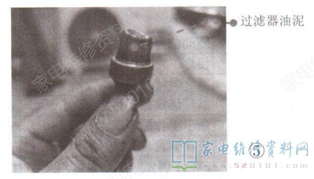

调节氮气至8bar~10bar对制冷系统进行吹污清洗,吹出大量污物,割开外机过滤器发现滤网有油泥现象,如图5所示。洁净系统后,更换压缩机、过滤器后故障排除。
