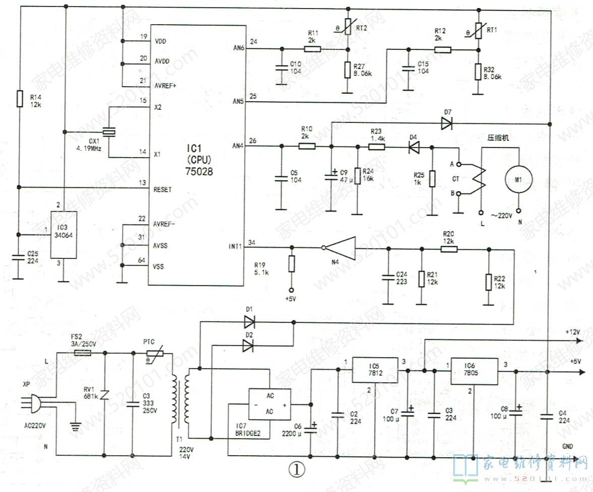

美的该型空调压缩机不工作是多发故障,故障原因较多,大致可分为两类:一是整机不工作,上电后无任何显示,故障部位在供电电源、复位控制、时钟振荡及CPU芯片;二是上电后有显示或有蜂鸣器提示音,故障部位在遥控电路过零检测、温度测量、过流保护及压缩机驱动控制电路。相关电路见图1。
1.电源电路电源电路主要作用是为控制电路提供+5V和+12V直流电压。220V交流市电由电源插头XP引入,经电流保险FS2 (3A/250V), 超压及错相保护压敏电阻RV1(310V/681K),高频消噪滤波电容c1(333/250V),正温度系数过流保护热敏电阻PTC后,由电源变压器T1(220V/14V)降压至14V左右,经桥式整流器IC7(BRIDGE2 )整流,由IC5(7812 )稳定为+12V输出,再经IC6(7805 )稳定为+5V输出。C6、C7、C8为低频滤波电容,C2、C3、C4为高频滤波电容。其中+12V电源为启动继电器、蜂鸣器、导风叶步进电机及风机内置霍尔元件检测板等供电;+5V电源则为CPU、温度检测电路、时钟振荡电路、复位电路等供电。很显然,若+5V电源缺失,CPU将不工作,从而导致整机不工作。
电源电路设有三个保护元件:(1)电流保险丝FS2,当电路取用电流(不包括压缩机)超过3A时熔断,起过流保护作用;(2)正温度系数热敏电阻PTC,串接在电源变压器T1的初级绕组回路,当初级电流过大时,PTC因过流发热,使其阻值瞬间增大至接近无穷大,切断T1供电,保护+12V、+5V 电源电路不受损坏;(3)压敏电阻RV1,并接在220V市电输入线两端,在输入电压正常时,RV1阻值甚大,流过它的电流为微安级,可忽略,对电路无影响。若输入电压超过其310V击穿电压时(如将电源错接在380V电源上、经电网窜入的雷电等形成的脉冲高压等),其阻值突减至几欧至零点几欧,通过的瞬间电流可位数千安,相当于输入短路,将保险FS2烧断,保护主电路。压敏电阻常见故障为爆裂、击穿等,可用万用表电阻挡测量非在路电阻进行判断,压敏电阻损坏后应及时更换(按原型号、规格), 否则可能烧坏电路板。
2.复位(清零)电路
主芯片CPU(75028)的13脚RESET端为复位电平检测脚,外加低电平时复位,使CPU内部RAM(随机存储器)清零ROM(只读存储器)的指针指向低位存储地址单元,以便复位后从零地址单元开始运行工作程序。外加高电平时CPU正常工作。
R14、C25组成上电自动复位电路,由于电容C25两端电压不能突变,故刚加电瞬间CPU 13脚为低电平,使其内部复位、清零。然后+5V电源经R14为C25充电,经一段时间(由R14、C25时间常数决定)后,13脚上升为高电平,CPU被启动工作。若13脚内部复位电路不良R14脱焊开路或C25击穿漏电使哆脚始终为低电平、C25开路使13脚始终为高电平,CPU得不到由低变高的正确复位信号,则CPU控制系统及整机不工作。
IC3(34064)为欠压保护元件,实为三端电压检测器,当其检测到CPU电源电压(CPU电源电压规定为50.5V )低于3.9V(IC3检测值)时,①脚输出低电平信号加至CPU 13脚,使CPU复位停止工作。如IC3 ①、②脚内部电路击穿使CPU 13脚始终为高电平,或①、3脚内部电路击穿使cPU 13脚始终为低电平,CPU及整机均不工作。IC3损坏后,可用易购的微功耗(静态电流≤1uA)SN9000系列三端电压检测器中的SN940(4.0V)等直接代换。
3.时钟振荡电路
CPU工作时需要有统一协调各部分工作的时钟脉冲信号,否则CPU不工作。14、15脚为时钟振荡输入(X1)、输出(X2)端,外接石英晶体CX1可产生时钟振荡信号供CPU内部计数器、定时器等使用。CX1 的谐振频率为4.19MHz,若时钟停振,会出现+12V、+5V电源正常,但空调无显示蜂鸣器不响,整机不工作故障 。CX1损坏后,可用4.19MHz(或频率接近的)石英晶体更换。
石英晶振是否损坏,可用以下几种方法检测、判断:(1)时钟电路正常时,CPU 14、15脚的直流电压约为2V~3V(1/2VDD),若测得某脚为0V或+5V,一般是cx1损坏;(2)用万用表高阻挡测cX1两端电阻,正常时为无穷大,若不是无穷大则为其漏电损坏。但这种测电阻的方法不能判定CX1的开路性故障;(3)用示波器观测CPU 14、15脚振荡波形及幅度;(4)用万用表“dB"挡粗测14、15脚振荡信号的有无。
4.主芯片CPU
若经上述检查,CPU已具备电源、复位、时钟三个基本工作条件,但整机仍不工作,在检查CPU各引脚无开焊、虚焊时,可判断为CPU内部逻辑电路损坏或ROM中存储的程序丢失,需更换同规号的CPU。更换CPU时,其型号包括后缀数字或字母必须完全相同,否则可能导致空调不工作或工作紊乱。
5.红外遥控信号接收电路
遥控接收电路极简单,遥控器发出的操作指令,以红外线载波(38kHz)方式发射,由一体式红外接收器3PIN接收、处理并解调(去载波)出编码操作指令,由③脚输出,经耦合电阻R13(2kQ和接地消噪电容C12(224)送至CPUS脚INTO端,由CPU内部电路译码后,经输出驱动电路控制执行电路或元件工作。当R13脱焊开路.C12击穿漏电或接收器3PIN损坏时,cPU收不到工作指令而导致整机不工作。
6.温度检测控制电路
由室内温度传感器RT1、蒸发器温度传感器RT2等组成。RT1、RT2为NTC (负温度系数热敏电阻)元件,其阻值随感测温度升高而下降。R27、R32 (均为8.06kΩ±1%)为高精度分压电阻,R11、R12为耦合电阻,C110、C15为消噪扰电容。温度信号由CPU 24、25脚送入,经CPU处理并与设置温度参数进行比对后,发出温度控制命令。当RT1、RT2开路断线、短路漏电或性能变差时,CPU 24、25脚输入信号电压会失常,CPU会输出错误的控制信号。R27、R32开路时,CPU 24、25脚始终为高电平,而R11、R12开路或C10、C15击穿漏电时,CPU 24、25脚始终为低电平,可能造成风速不可调、不停机或保护性停机故障。由于RT1、RT2的型号和特性完全相同,所以可以采用比较法判断它们的好坏,将RT1、RT2从插件上拔下,放置1min后分别测其阻值,正常差值不应超过±5%,否则应更换温度传感器。
7.过零检测电路
D1、D2组成全波整流电路,从电源变压器T1次级取出电源频率信号,该信号为与电源频率相同的方波脉冲,经R20、R21、R22、C24分压、滤波,再由N4反相驱动后,由CPU 34脚INT1端送入,R19为上拉钳位电阻。当电源过零时,CPU控制串接在主风机(室内风机)电路中的双向可控硅触发角。若CPU 34脚检测不到过零信号,主风机不转动,出现整机不工作现象。用过零信号(与电源频率同步)激励双向可控硅,可减少电路噪声干扰,此信号也用于同步触发计数器。
当D1、D2开路或失效、R20开焊、c24击穿漏电时,CPU 34脚无过零信号输入,出现整机不工作故障。
8.过流保护电路
压缩机M1工作时,电流互感器CT会感应出相应的电压,经D4整流,R23、R24分压和c9平滑滤波后,经R10、C5送入CPU 26脚。D7为输入钳位二极管,26脚输入电压最高钳位为5.7V。当压缩机过载时,互感器CT输出电压也升高,CPU与预存的额定电压参数比较后,发出停止压缩机工作指令以保护压缩机,并显示故障代码。当CT损坏,D4、R23、R10脱焊开路或C5、C9击穿漏电时,CPU 26脚无过流检测信号输入,将使压缩机保护性停机。
