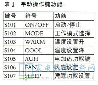

(2)面板操作键输入 电路。D101 14~16脚(17脚未用)输出扫描脉冲,10~13脚输入键信号,组成3X4矩阵键盘电路,C110~C113为高频消噪电容。本机共设7个操作控制键,功能见表1。

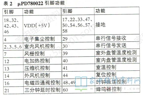

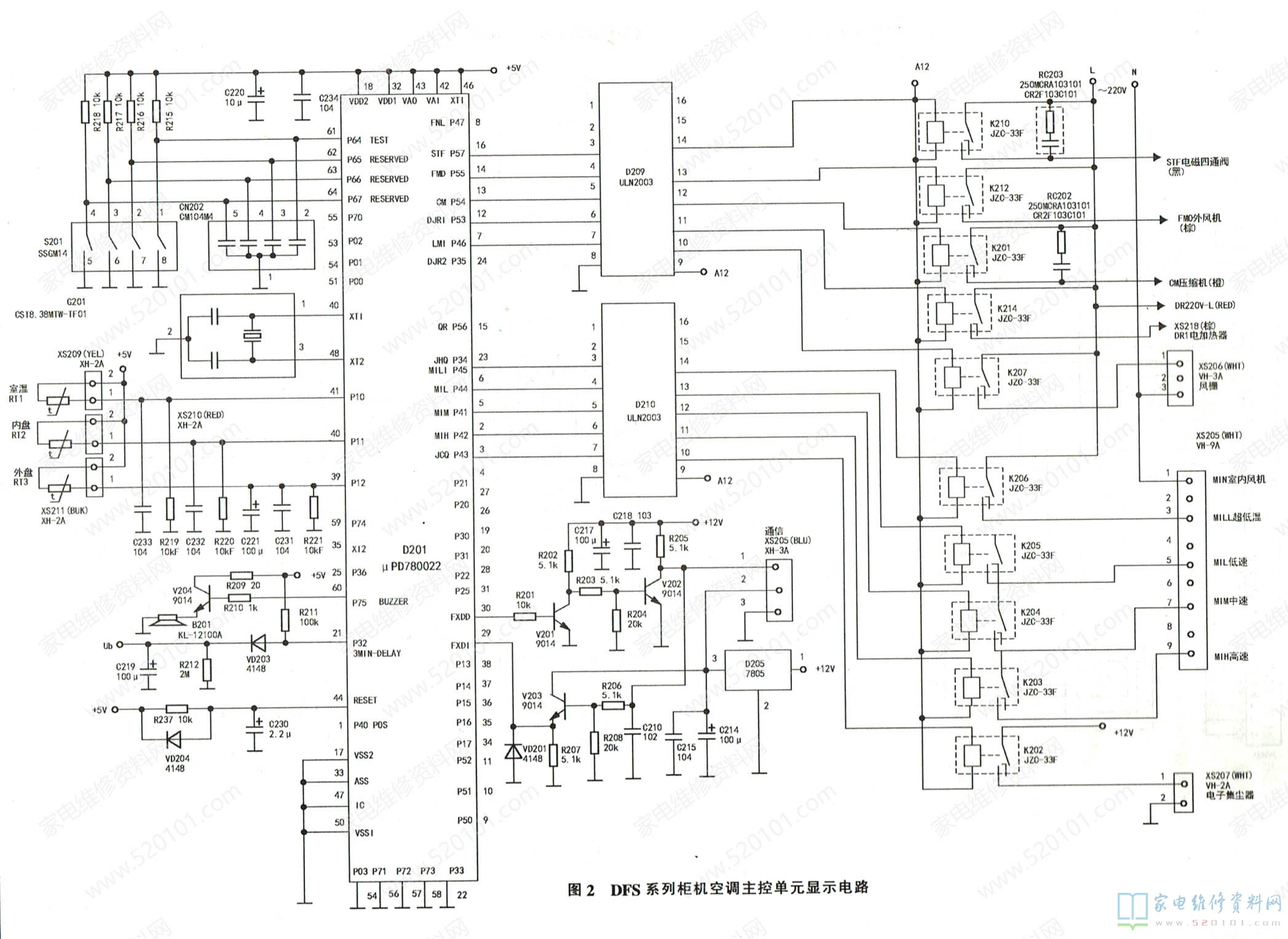

主控板电路如图2所示。主要完成控制和执行功能。CPU芯片采用NEC公司的uPD780022控制操作显示板D101,工作电压为5V,内含ROM、RAM(1024字节)及64kB的程序存储器扩展空间。uPD780022的引脚功能见表2。
(1)时钟振荡电路。由D201 48、49脚内部电路及外接石英晶振组件G201组成,主芯片时钟频率为8.38MHz.
(2)复位电路。 C230、R237、VD204 组成上电自动延时复位电路,为D201 44脚(RESET)加一由低电平到高电平的脉冲上升沿,使D201复位清零后再开始工作。
(3)三分钟延时保护电路。三分钟延时保护电路的作用:一是压缩机停机后,制冷系统的高低压侧的压力需经一段时间才能平衡;二是当空调从一种运行状态换到另一种状态时,压缩机要停机,所以压缩机停机后还要延时一段时间才能二次启动,以免压缩机过载损坏。
在空调工作正常时,D201 21脚电压在达到稳定后约为4.8V左右,这便是5V电源经R211、VD203、R212分压后,在C219两端的电压,即Ub=4.4V,一旦空调因交流断电而停机时,5V电源电压消失,则此时C219经R212放电,这时VD203起反向隔离作用。当空调再次通电并开机时,D201 21脚检测Ub,由于R212(2MΩ)阻值较大,故C219放电时间较长,可满足延时启动的要求。若此时Ub高于预定值,则D201判断交流断电时间不足,D201会继续延时。若Ub低于预设值D201判断延时时间已满足三分钟(制热时为5分钟),则立即启动压缩机。

4.执行电路
本机控制的执行部分包括压缩机、风机、四通阀、辅助电加热管、风栅控制、电子集尘器等,执行方式均由D201输出控制信号,由反相驱动器D209、D210控制继电器动作。
(1)电磁四通阀。四通阀的通断切换由D201 16脚控制,当四通阀通电时,系统工作于制热状态;四通阀断电时,系统工作于制冷状态。在D201 16脚输出高电平时,经D209③、14脚反相驱动,14脚输出低电平,继电器K210得电吸合,其常开触点闭合接通四通阀220V交流电源,空调进入制热状态;反之,D201 16脚输出低电平时D209 14脚输出高电平,K210处于释放状态,四通阀失电,空调工作于制冷状态。RC203 是电阻、电容串联组件,与四通阀并联,当K210通电吸合时,电容可阻止电压突变,电阻可消耗振荡电流的能量,防止四通阀线圈回路中的瞬时高压损坏四通阀。
(2)压缩机。由D201 13脚控制。13脚输出高电平时D209 12脚输出低电平,K201吸合,压缩机工作;D201 13脚输出低电平时,D209 12脚输出高电平, K201释放,压缩机停止工作。RC202是保护吸收元件。
(3)室外风机。由D201 14脚经D209 4、13脚反相驱动控制继电器K212吸合或释放,从而控制外风机的启、停。
(4)室内风机。本柜机只有一个出风口,气流有超低速低速中速、高速四档,根据不同要求,实现房间的调温效果。且能独立控制风扇电机,配合扫风叶片,送风均可独立控制,满足人体的舒适需求。室内风机置于柜机底部,使室内空气从底部吸入,从顶部排出。风扇电机由D201②、③、⑤、⑥脚控制,经D210反相驱动继电器K203~K206。其中⑥脚为超低速(MILL)控制、⑤脚为低速(M1L )控制、②脚为中速(M1M)控制、③脚为高速(M1H)控制。为防止风扇电机误动作,各风速控制继电器具有互锁功能,即只有较低一档转速的继电器断开(释放),相邻高转速档才能启动。
(5)风栅。由D201⑦脚输出信号经D209⑦、10脚反相驱动控制继电器K207,实现风栅叶片的摆动或静止。
(6)辅助电加热器。由D201 12脚输出控制信号,经D209 6、11脚反相驱动继电器K214,实现辅助电加热器电源通断控制。
(7)电子集尘器。用于净化空气,由D201④脚控制,经D210 7、10脚反相驱动继电器K202,控制电子集尘器的启动或停止。

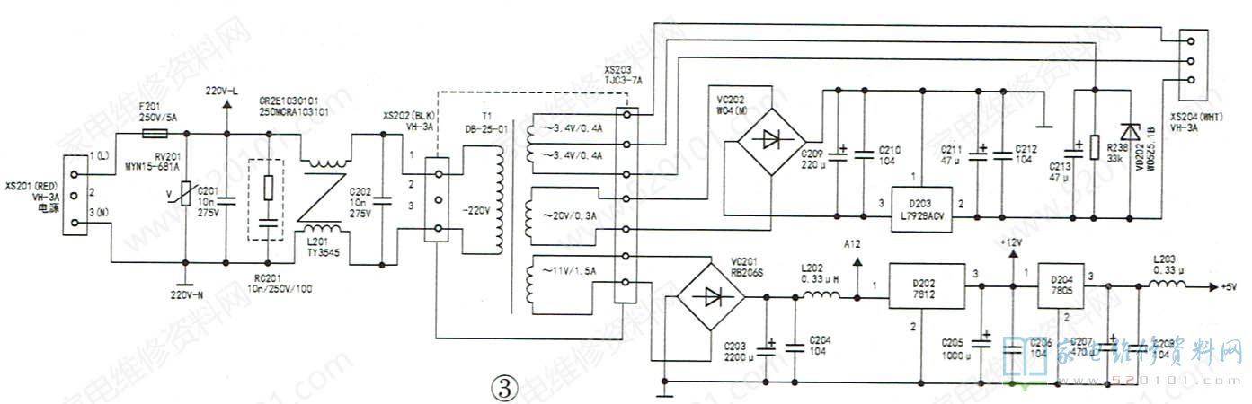

DFS系列定速空调不需要大功率直流电源,供电系统仅提供CPU、通信电路、继电器组、驱动电路等所需的5V、12V及VFD大屏幕真空荧光显示屏所需的-28V直流稳压电源及双3.4V交流电源;以及压缩机、四通阀、风机等执行电路所需的220V交流电源。
供电电路如图3所示。220V交流市电经插件XS201引入电源板,经保险F201后加至压敏电阻RV201及抗干扰电路两端。RV201为超压、错相保护元件,正常工作时电阻很大,流过它的电流甚微,不影响空调控制电路工作。一旦电网窜入脉冲干扰电压或错将380V交流电输入时,RV201阻值迅速降为接近0Ω,使F201快速熔断,保护电路板不受损坏。C201、 RC201、L201、c202构成双T型低通滤波器,对电网中的各种高频噪扰杂波有较好的抑制作用。L201 采用对称绕组,可保证两根电源线上的干扰成分都得到滤除。
220V交流市电经抗干扰电路后,由电源变压器T1降压产生11V、20V、3.4VX2三组交流电压。11V交流电压经vC201桥式整流、C203及C204、L202滤波后形成A12(约16V )电压,一方面供继电器组和反相驱动器D209、D210使用;另一方面经D202(7812)稳定为+12V输出,为通信电路和电子集尘器供电。同时由D204(7805)稳压为+5V,为CPU及外围附属电路供电,C205~C208、L203为滤波元件;20V交流电压经vC202桥式整流,由D203(7928 )稳压为-28V,为VFD驱动电路供电,C209~C212为滤波电容;3.4VX2交流电压则经插件XS204为大屏真空荧光显示器VFD供电。

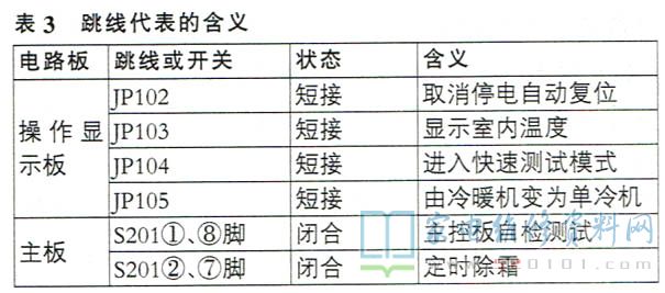

定时除霜功能:断电后,闭合主板S201②、⑦(或③、⑥及④、⑤脚)脚内开关,上电后进入定时除霜,运行60分钟,除霜10分钟。该功能可用于温度不低且很潮湿、易结霜、很难除净的特殊天气。跳线或开关的其他功能见表3。

分析检修:(1)检查室内机市电进线端子XS201①、③脚有无220V交流电压,若无电压,-般是电源插头接触不良或连接线断脱;若有电压,说明交流市电已送达电源板;(2)测T1初级插座xs202①、③脚交流电压,若无220V交流电压,应检查保险F201是否熔断(若烧断,应查明原因并排除故障后再更换),压敏电阻RV201是否击穿,抗干扰电路C201、C202、RC201是否击穿及L201是否断路;(3)测xs203三组输出电压是否正常,如不正常,说明电源变压器T1损坏。若正常,可依次测A12(约16V)、+12V、+5V、-28V输出电压。若A12不正常,可能是VC201不良,C203、C204击穿漏电或L202断路;若+12V失常,可能是D202不良或C205、C206击穿漏电;若+5V失常,则为D204不良或C207、C208击穿漏电;若-28V失常,则为vC202、D203不良或C209~C212击穿漏电引起;(4)如电源正常,再测辅助微处理器D101 22、23脚电压,正常值约2V~3V,若某脚为0V或5V,说明时钟停振,多为晶振G101不良;(5)测D101 18脚电压,正常工作时应为高电平(实测4.7V),否则延时复位电路有故障,可能是 R116开路或C117击穿漏电;(6)若上述检查均无问题,多为D101或D103损坏。由于其引脚多,拆、焊困难,可直接更换操作显示板。

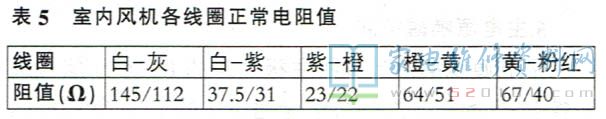

故障现象4:制热过载(P2)。分析检修:(1)室内环境温度过高而风速设置为低速时,可能引起P2故障,此时可将风速改设为高速挡;(2)室内热交换器被灰尘、杂质等堵塞、水平风门叶片开度不够或因其他原因引起风道不畅,均可造成室内盘管热量不能及时散发,若此时室温较高,更容易引起盘管温升偏高;(3)室内上下风机运转失常,可按以下方法检查:风机插头是否接插不紧或引线断脱;风机启动电容插头是否未插好,若风机运转时转速很低,应更换启动电容;若风机反转(一般新安装或检修后),可将启动电容上棕色线与粉色线对换位置即可;改变送风模式,检查主板上相应各档输出是否为交流220V;检测风机各线圈阻值是否正常,若阻值偏差过大,应更换风机。
小结:当室内盘管温度过高,达到65°C以上时就会引起保护性停机。室内风机各线圈正常阻值见表5(用500型万用表RX10挡测得)。
