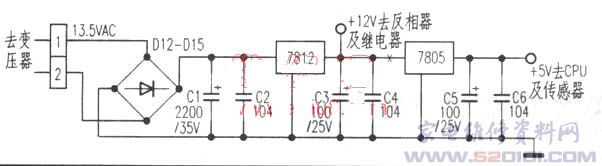

根据故障现象分析是电脑板工作不正常,而故障只出现在压缩机停机时,因而故障可能与控制压缩机启停的电路有关。打开室内机,取出电脑板。经仔细检查,未发现虚焊或接触不良。因开机时空调能正常工作,说明CPU及其周围元器件损坏的可能性也不大。查其电源部分电路(见下图),发现供给CPU的+5v是由供给继电器的+12v经7805稳压后提供的,而不像某些空调电源变压器有两个输出绕组,分别经整流滤波产生+5V、+12V以供给CPu和继电器。结合故障现象分析,可能是压缩机停机时,控制压缩机、四通阀及室外风机的继电器断开,产生瞬时脉冲,经供电电路窜人CPU,导致CPU工作异常。根据以上分析,采取以下两点措施:1.将图中打叉处断开,将7805的输入端直接接至电源整流的输出端,这样可以避免瞬时脉冲干扰直接进入7805。2.将c3、c5换为470uF/25V以增大滤除脉冲杂波的能力。改动完后将空调装好开机,一切正常。
