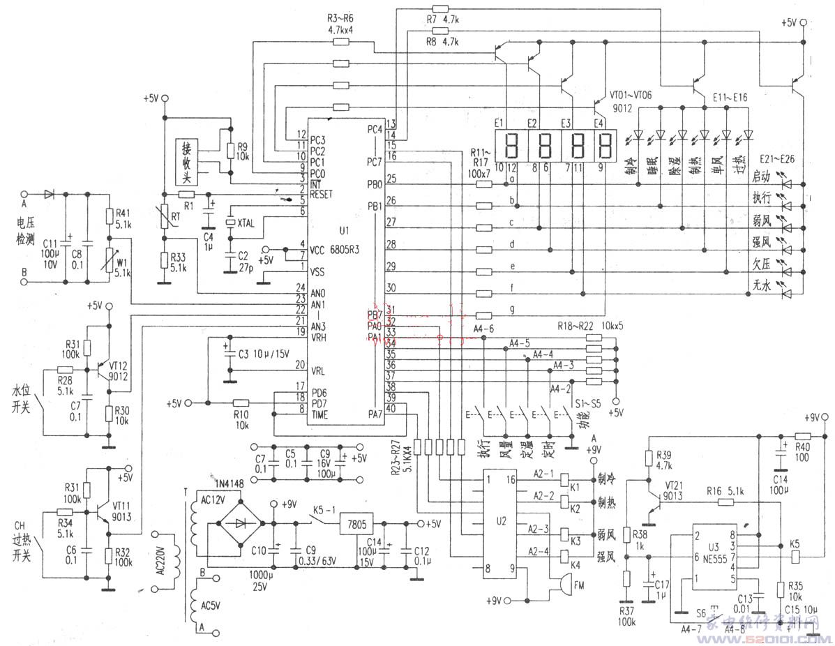

[例1]现象:接通电源后不工作。
分析与检修:拆开机壳、取出控制板通电。用万用表测整流后的+9V电压正常。测三端稳压器7805输出端电压为0V,输入端也无电压,说明K5—1接点未闭合。怀疑延时电路有故障。测u3⑧、④脚9V电压正常。测u3⑦脚在延时期间有正常的9V高电平,但经3min后仍不见转变。按下强制启动开关S6,继电器K5仍不动作。取下u3,用一只新品NE555代换,试机无效。最后逐一检查u3外围元件发现三极管VT21c、e极间已开路损坏。更换VT21后,试机,故障排除。
由于VT21c、e极间开路,即使C15充电达到一定程度也不能使VT21导通,U3不能复位,其③、⑦脚也就不能翻转为低电平,K5不动作,无+5V供电,不能启控,压缩机不工作。
[例2]现象:开机不延时,压缩机立即起动。
分析与检修:该现象一般为U3及其外围元件有故障。正常时,在开机3min后,C15充电达到一定程度,u3⑦脚由高电平转为低电平,K5动作、接通+5V电源。按开关键S6,用万用表测u3⑦脚电压仍为低电平,正常应为高电平。用万用表逐一检测元件R16、R35、R37、R38、c15、c17等,发现c15的绝缘电阻值很低。更换c15后试机,故障排除。
由于C15近于击穿短路,使u3②脚一直为低电平,导致一开机压缩机立即起动。
[例3]现象:用遥控器操作时,无蜂鸣声,而其他功能正常。
分析与检修:正常时,接收头每接收一次输入指令送入u1 ③脚,经其内部处理后,从U1 40脚输出一个高电平送到u2④脚,经反相驱动后,在其13脚输出低电平,驱动蜂鸣器FM发声。用万用表测u1 40脚有正常的高电平输出。测u2
13脚为低电平,正常。再测u2⑨脚电压为9v正常,怀疑FM已坏。更换FM后,试机,故障排除。
[例4]现象:制冷正常,但不制热。
分析与检修:制冷正常,说明电网正常,+9V、+5V供电正常,且u1、U2、u3工作基本正常,只需检查制热支路及过热报警电路即可。按功能键,将空调器置于制热工作模式。用万用表测U1 38脚的电压为5V正常。再测u2 ③脚有正常的高电平,经其反相后,测u2 14脚为0v正常,但K2仍不动作,怀疑K2损坏。更换K2后,试机,制热功能恢复正常。
[例5)现象:制冷正常,但不制热。
分析与检修:通电后,按功能键,将空调器置于制热工作模式。用万用表测 u1 38脚(制热指令输出)电压为0V,正常值应为5V。断电后,测过热开关CH导通正常。将VT11拆下检测发现其c、e极巳被击穿短路。更换VT11后,试机,故障排除。
由于VT11被击穿短路,+5V电压直接加到U1 21脚,使U1 38脚输出低电平,通过u2反相,在其14脚输出高电平,K2失电停止工作,导致空调器不制热。
[例6]现象:制热正常,但不制冷。
分析与检修:制热正常,说明电源及U1、U2、U3等工作基本正常。按功能键,将空调器置于制冷工作模式。用万用表测u1 32脚电压为5V正常,但该信号经u2反相后在其16脚仍为5V,正常值应为0v,分析为u2内部局部损坏。更换u2后,试机,故障排除。
[例7]现象:风机运转正常,但压缩机不动作。
分析与检修:风机运转正常,说明电网电压已进入空调器。按功能键,将空调器置于制冷或制热工作模式,压缩机均不工作,考虑到两种模式同时出故障的几率很小,于是断定其公共控制电路有故障,经检查发现温度传感器RT已开路损坏,导致u1 24脚无取样信号,不能控制压缩机进入正常工作状态。
