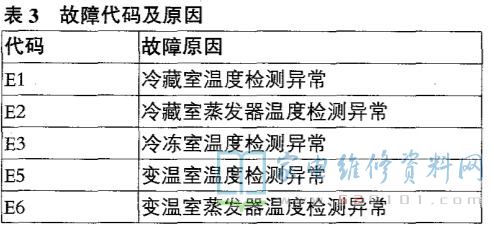

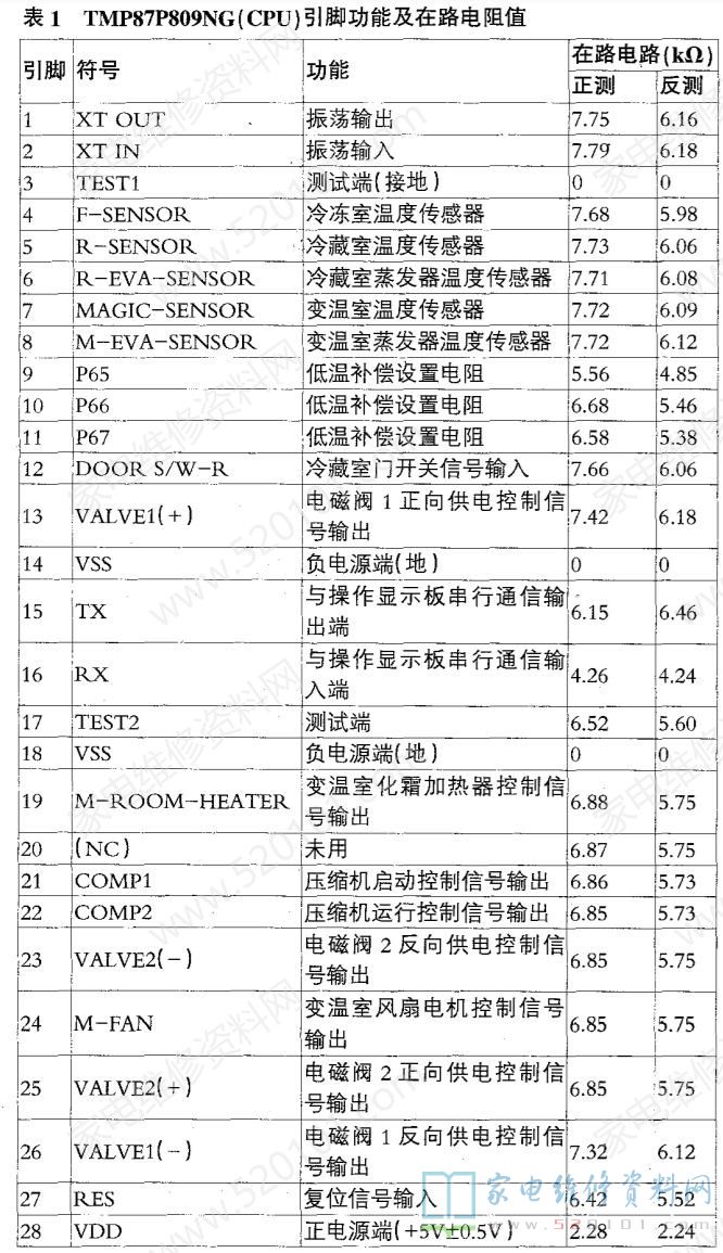

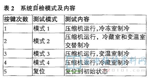

TMP87P809NG(CPU)引脚功能及在路正、反向电阻值见表1,系统自检模式及内容见表2,故障代码及故障原因见表3。

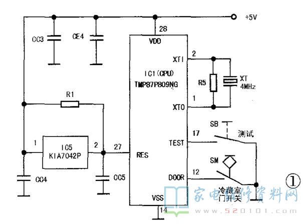

例1:整机不工作。接通220V市电后,所有控制键操作均无效,蜂鸣器不响,显示屏无任何显示,按系统测试键时压缩机不运转。分析检修:整机不工作的原因通常为+5V低压供电失常,CPU无正确的复位信号,系统时钟停振及CPU自身不良。(1 )打开冷藏室门,如箱内照明灯不亮,为电源插头接插不好,电源引线断脱,保险丝FUSE熔断或供电电网停电。
(2)冷藏室照明灯亮,表示市电供应正常,可检查CPU的工作状态,相关电路如图1所示。测IC1四脚和14(或18)脚电压,正常值为5V。如为0V或偏差过大(cPU规定电源电压范围为4.5V~5.5V),应检查低压供电电路。一般是市电超高保护压敏电阻AV1(470V)击穿,电源变压器T绕组开路,整流管VD5~VD8失效,滤波电容CE5、CE6、CC16、CC17击穿漏电或稳压块IC4(7805 )损坏等造成的(若+12V 供电失常应检查VD1~VD4、CE1、CE2、CC14、CC15及7812等)。
(3)该冰箱由专用复位集成电路IC5(KIA7042P)为CPU 27脚提供复位脉冲信号,由于电容CC5两端电压不能突变,在刚加电时IC5②脚输出低电平信号,经团脚对CPU内部随机存储器、寄存器等进行清零。当CC5经R1充电至3.6V左右时,IC5 27脚输出跳变为高电平,复位结束,CPU从零开始执行工作程序。检查时,如测得CPU 27脚始终为低电平,可能是R1脱焊开路或CC5击穿漏电。若27脚为高电平( 24.5V),可用一只100Ω~470Ω电阻将27脚对地短接,CPU能够工作,说明IC5损坏,可用良好的KIA7042P更换。
(4)CPU①、②脚内部电路与外接石英晶体XT、稳频电阻R5组成时钟电路,产生4MHz基准脉冲源,经分频处理后协调、控制各单元电路工作。时钟振荡正常时,①、②脚电压约为1/3~2/3VDD,如其中-脚或两脚为0V和5V,说明时钟停振,多为XT晶片破碎、引线断脱造成的。XT开路损坏不能用测电阻的方法判断,可用4MHz石英晶体替换试验。
(5)经上述检查,CPU已具备+5V电源、由低变高的复位信号及时钟振荡脉冲,如整机仍不工作,说明CPU不良,可用同型号(后缀字母也应完全相同)芯片更换。

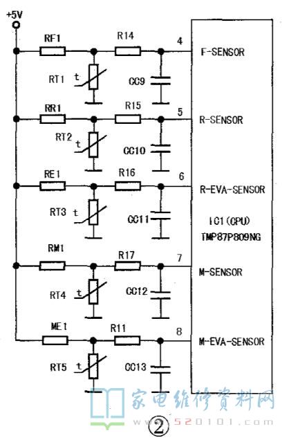

例2:冷冻室温度过低、冷冻室已达到设置温度,但压缩机制冷仍不停止。
分析检修:各室温度检测电路如图2,由冷冻室温度传感器RT1(F-SENSOR)、分压电阻RF1、限流电阻R14及抗高频噪扰滤波电容CC9组成温度取样控制电路。RF1是NTC(负温度系数热敏电阻)器件,随冷冻室温度的下降其阻值不断增加,与RF1对+5V电压分压后加至cpu④脚的信号电压也逐渐增大,并不断与CPU内部ROM(只读存储器)固化的电压/温度数据进行比较,当确认冷冻室温度达到要求后,CPU 22脚发出指令,经驱动器Ic6( ULN2003 )控制继电器K2释放,其常开触点切断压缩机电源而停止制冷。

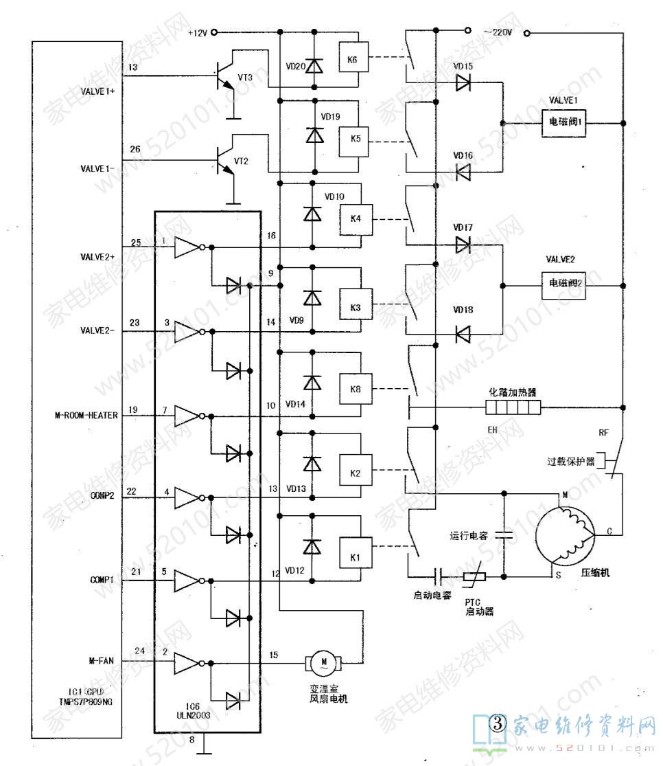

压缩机停转后,冷冻室温度开始缓慢升高,RT1阻值慢慢变小,与RF1对+5V电压分压后使④脚信号电压下降,当下降到一定值时,经与固化的电压/温度数据比较后, CPUD脚发生压缩机启动指令,21脚发出压缩机工作指令,使继电器K1(过2~3秒钟压缩机启动后即释放)、K2吸合,压缩机又开始转动制冷。如此反复工作,使冷冻室温度保持在一定范围内。交流负载供电控制电路如图3。
(1)冷冻室温度调节不当,如设置过低,可适当将温度调高一些。
(2)温度取样电路工作失常,当出现RF1、RT1、R14脱焊开路或RT1、CC9击穿漏电时,使CPU④脚信号电压<4.5V或>0.5V,则显示屏会显示“E3”故障代码(见表3)。以温度传感器RT1损坏或性能变差为多见,如RT1正常,在15°C时阻值为3.9k,25°C时阻值为2.4k (RT2~RT5在15°C时为16k,25°C时 为11k;故障代码依次为E1、E2、E5、E6 )。
(3)压缩机供电异常,切不断工作电源。CPU内部工作程序紊乱,22脚无低电平停机指令发生, IC6④、13脚间反相驱动器损坏后导致13脚一直输出低电平,K2常开触点烧焊粘结在一起,使压缩机运行绕组C-M一直通电。
例3:压缩机不转动。接通电源后显示屏亮,按测试键SB(见上期图1)选择自检模式1~模式4时,压缩机均不启动。分析检修:在需要制冷时,CPU 21和22脚输出高电平控制信号(见图3);21脚输出的是启动信号,脉冲宽度约2秒~3秒,经IC6⑤脚输入,通过反相驱动器使12脚输出低电平,继电器K1得电吸合,220V交流市电经过载(过流过热)保护器RF和启动电容、PTC(正温度系数热敏电阻)启动器加在压缩机单向交流电机的启动绕组C-S两端;22脚同时输出的是运行信号,其高电平状态一直保持到CPU要求压缩机停止工作时为止。运行信号经IC6④、13脚内反相驱动器后,13脚输出低电平使继电器K2得电吸合,220V市电直接加在运行绕组C-M两端,同时经运行电容加至启动端S上,作辅助启动用。由于运行电容能为启动绕组耦合电流,使电动机-直保持旋转磁场,增大了力矩,提高了负载能力,增加了功率因数。显示屏亮表示电源及CPU基本正常,按一下测试键SB进入自检模式1(其他模式也可),压缩机应启动和运行,此时CPU 21、22脚均应为高电平,IC6 12、13脚均应为低电平,K1、K2均应吸合。(1)若CPU21、22脚之一或均输出高电平,为CPU损坏或内部固化的工作程序丢失,更换同型号CPU;(2)若cPU 21、22脚输出为高电平,而IC6 12、13脚之一或均不能输出低电平,则为其内部反相驱动器损坏,应用ULN2003反相驱动集成电路更换,IC6为七反相驱动器,若只有其中一个反相器损坏,也可参考CPU 13、26脚输出方式,用晶体管代替反相驱动器,避免更换多脚集成电路的麻烦;(3)若IC6输出正常而K1、K2不吸合,一般是继电器线圈开路或保护管VD12、VD13击穿漏电;(4)如K1、K2已吸合,压缩机不启动的原因为过载保护器RF损坏接触不良,PtC启动器开路损坏,启动电容或运行电容开路失效,压缩机启动绕组c-S或运行绕组C-M开路、引线断脱,K1或K2常开触点接触不良。
