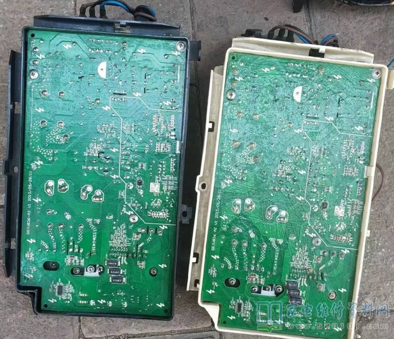

接修一块格力凯迪斯空调板,模块炸了,CPU也坏了,更换模块和CPU,用万能压缩机试机正常,装机工作10分钟保护停机,反复几次开停机后报H5.拆机回连接检测仪,接压缩机也是工作几分钟保护,重换模块也不行。每次都是频率到46HZ就保护,断开R621模块保护电阻试机,每次到46HZ压缩机就明显抖动,3相检测电压也跳变。因为断开R621板子不保护,压缩机抖动几次后就正常了。静态电压都正常,一时不知道头绪。
后经过同行指点,发现是更换上去的CPU版本不对,刚好有另外一个80脚CPU,换上通用CPU好了。
