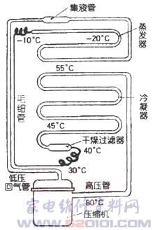

(4)压缩机开始运转后,其机壳温度将随着运转时间的增长,而逐渐升高,在夏季机壳最高温度可达80℃。若运转时间不长,机壳温度达到90℃以上,则有故障。附图为制冷系统正常时各部位的参考温度。
