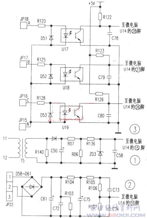

过/欠流保护电路如图1。过/欠流保护电路由互感器T5进行检测压缩机其中一组的电流。次级感应出的电压经整流、滤波后加到稳压管ZD3和微电脑u14的15脚。电路正常工作时压缩机工作电流为7.5A,使u14⑤脚得到1.5V的正常电压。当压缩机过流时,T5次级感应电压增加。当电压增加到4.8V时(ZD3击穿),此时u14的②脚输出一个低电平,使压缩机保护停机,同时驱动故障指示电路指示类型。在检修时实删关键点u14 15脚的电压。正常工作时电压为1.5V;低于1V时欠流保护电路动作;高于4.7V时过流保护电路动作。欠流保护时应检查压缩机是否起动。如压缩机起动,测T5次级有无电压输出。
过/欠压保护电路如图2。过/欠压的检测电路从变压器次级输出插座JP22的①、②脚。经D58至D61全桥整流,c61滤波后。一路输入到过/欠压检测电路,经R106、R107分压后的3.5V电压,至u14的16脚(为检修时实测关键点),当其低于3V时欠压保护电路动作,高于4.1V时过压保护电路动作。过压保护时测JP22插座①、②脚有无11.2V左右的交流电压。各分压电阻的阻值是否正常。欠压保护时删C61两端是否有10V直流电压。如正常,可查R103、C72、C75、R107和C74是否短路。
缺相及管路过/欠压保护电路如图3。A相电源从主板JP18端输入,经R120降压,使光耦u17的①、②脚得到正向电压。从而使U17的⑤脚变为低电平,与之相连的u14 28脚正常工作时应为低电平3V。从而使微电脑检测到A相电源正常。B相串接于制冷管路欠压检测开关L-PRO的丽端后,输入到主板的JP17端,u18的①,②脚得到正向电压后,使u14的27脚得到一个3V低电平,检测到管路过压开关及B相电源正常。C相串接于制冷管路过压检测开关H-PRO两端后,输入到主板的JP16端。使U19的⑤脚及与之对应相连的u14 26脚得到一个3V低电平。从而使微电脑检测到C相及管路过压保护开关正常(当系统内压力低于0.05MPa时欠压检测开关断开。当高压管压力高于3.3MPa时过压检测开关断开)。检修时测量的关键点为u14的 28、27、26脚,相对于A、B、c相。正常工作时3个脚的电压均为3V,高于3.8V时保护电路动作(如有缺相保护电路也动作)。此时可测JP18、JP17、JP16与零线输入端的JP15之间有无AC 220V电压。如正常可查各光耦①、②脚有无1.5V电压;⑤脚正5V供电电压是否正常。
室外机TEMP-3温度传感器,在对应环境温度下一般阻值为3.5k至5k。
温度传感器感应室外机散热器的温度变化,微电脑U1417、18脚输入处理后,控制风扇的转速。本室外机任一保护电路动作,微电脑U14 1脚输出高电平到U12的1脚,使U14的内部发光,使插座JP30 1脚得到一高电平输入室内主板,从而使室内主板检测到室外机故障而现实故障代码。
