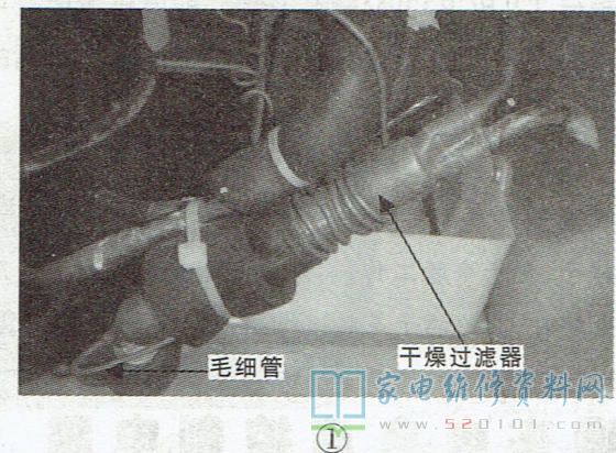

冰箱的脏堵一般发生在干燥过滤器、 毛细管等部位,如图1所示。干燥过滤器内有两块过滤网,主要用于收集、拦截系统内的污物。若污物把过滤网堵塞就会出现脏堵故障。由于毛细管管径比较小,一般在0.5mm~1.0mm之间,如果因安装、焊接不当或系统内的污物等进入,很容易造成毛细管入口段管路的堵塞,导致脏堵。

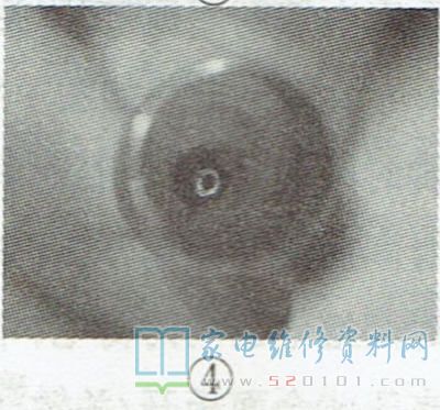

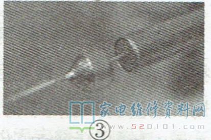

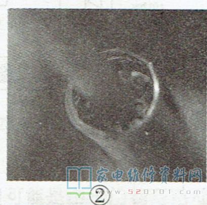

如果冷凝器出口端的管路直接插到干燥过滤器的第一道粗过滤网处,如图2所示,由于污物存放的空间变窄,易出现堵塞现象。如果毛细管插入干燥过滤器太深,也会导致细小的毛细管顶住第二道过滤网,如图3所示,或者毛细管插入深度太浅,如图4所示,会导致污物集聚而堵塞毛细管。

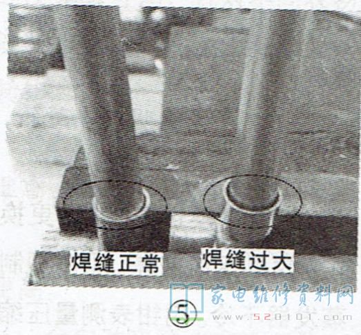

在对制冷系统管道、器件焊接时,一些器件受到过高温,导致变形、熔化而形成堵塞,或者由于过多的焊料流入器件、管道内部导致堵塞。例如:在焊接毛细管时,如果焊接时间太长、温度过高,就会导致细小的毛细管内孔粘连,出现堵塞故障。另外,若两管道焊接(对接)的空隙较大,如图5所示,会导致大量熔化的焊料流到缝隙中并形成内部焊瘤,这样容易堵塞管路。因此,在焊接过程中,对温度、焊接时间的控制尤为关键。遇到缝隙(焊缝)较大的情况,要作适当的处理并提高焊接速度。

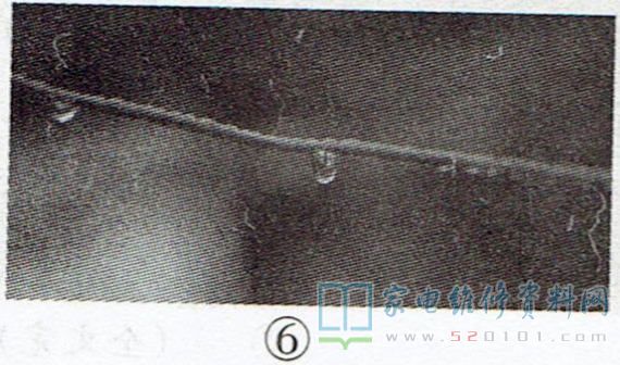

严重堵:指冰箱的干燥过滤器或毛细管被完全堵死,导致制冷剂无法循环。这时冷凝器温度与常温相当,干燥过滤器、毛细管接口附近的管路会结露或结霜,如图6所示。蒸发器不制冷,听蒸发器中无制冷剂流动的声音;用钳表测量压缩机运行电流比额定电流小,压缩机运行声较小。
