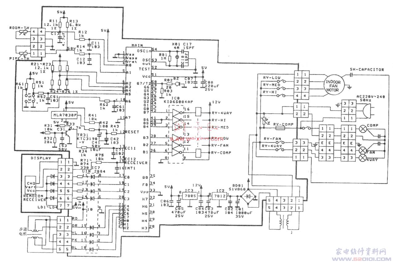

由R101、晶振X101、C17、C18组成时基振荡电路;集成块,IC4、R41、R42、c41、C42、R43组成复位清零电路;由R31、R32、TR31、R33、R34组成欠压保护电路,当电源电压过低时,TR31为非饱和状态,当TR3l管压降≥3.5V时,使Ic1自动转入保护程序而处于待机状态,同时蜂鸣器B2报警;Ic1的④脚、⑤脚分别作为室内和蒸发器感温输入端,⑨脚、⑩脚为面板功能控制,15脚为遥控信号输入端;IC1的17脚-20脚经驱动器IC7分别驱动LD1—LD4。LD1为运行、LD2为睡眠、ID3为定时,LD4单冷型为压缩机启动指示、热泵型为除霜指示;IC1的21脚~24脚为步进电机控制端,由IC7驱动;IC1的28脚~42脚输出高电平,经IC8驱动相应继电器,进而控制压缩机、风机转速和四通阀。
