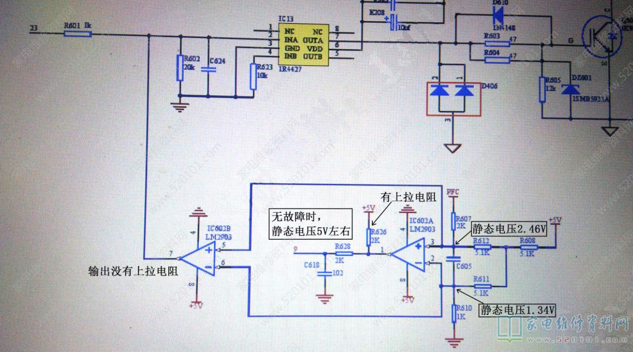

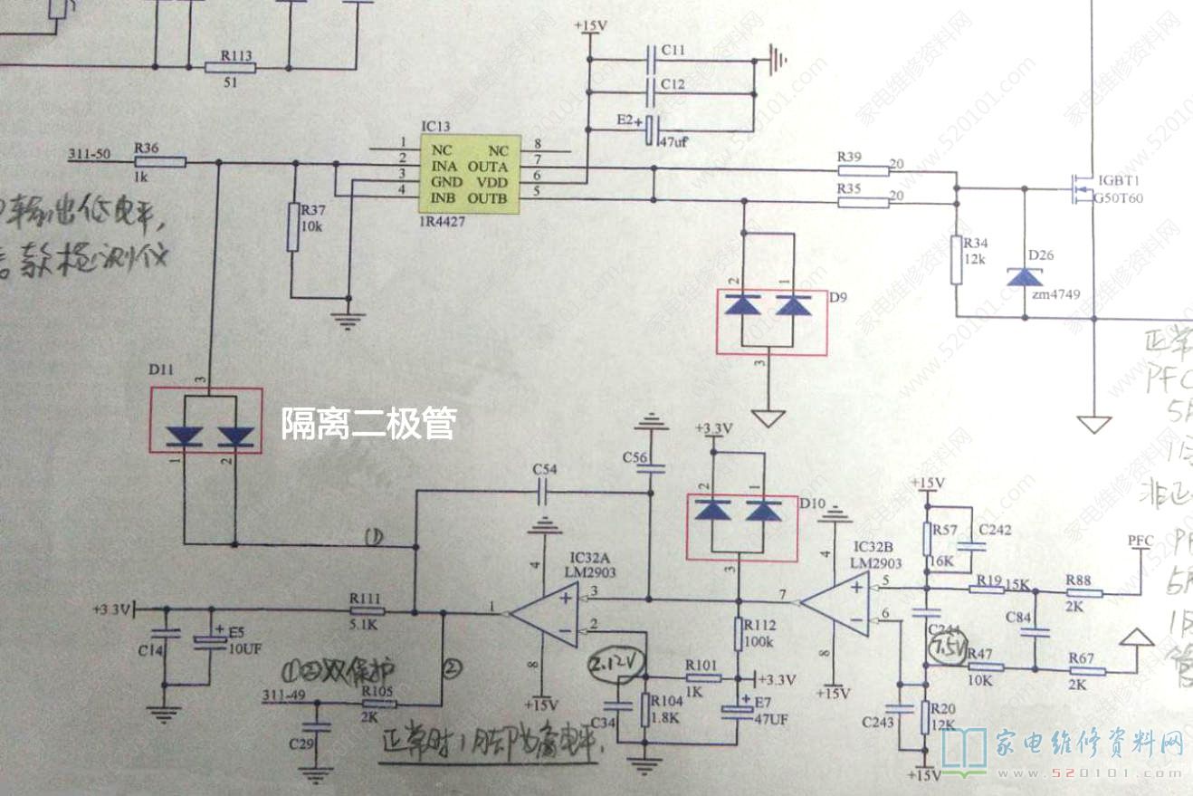

关于美的变频板2 款PFC 保护电路,LM2903 比较器电路设计详细讲解
这是美的2款PFC保护电路,明眼一看,看似设计有问题(比较器输出脚与PFC 驱动信号直接相连),实则美的工程师这个地方设计的非常巧妙,既省了元器件也减少了布线。
比较器输出直接与S4427 驱动信号相连,传统运放比较器的分析方法,只看两个输入信号的电压值,同相端大于反相端,输出就是高电平,反之,输出低电平;那么这2个电路,比较器输出都接在S4427 驱动信号上,岂不是输入的PFC 驱动信号一直是高电平,S4427再经过内部放大输出,送至PFC 功率管控制级,恒定的电压信号肯定会导致炸管,甚至板子一连串烧毁。通俗大家都是这么分析的,但是我们还是对比较器不够认识,美的工程师也不会平白无故的这样设计电路。
看图3,不过美的有的板子设计的是,比较器输出脚与PFC 驱动信号之间,接了1 个二极管进行隔离,比较器输出的电压不会干扰PFC 驱动信号,PFC 驱动信号也不会进入比较器造成衰减,因为两端信号不存在电位差。当空调因某种原因出现大电流故障时,PFC 电路检测到异常,比较器翻转,输出低电平,隔离二极管正向导通,PFC 控制信号被拉低,并有效的衰减,从而使PFC 功率管在截止状态,电路进入保护。

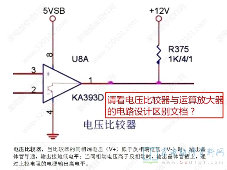

电压比较器的输出原理(接与不接上拉电阻,对外围电路影响很大) ,所以LM2903 与LM2904两者不能互换。
看上图4,比较器的内部输出形式分为,三极管集电极开路输出,简称OC 输出和三极管推挽输出。而上面2种电路就是采用了OC 输出的方式,而且输出端没有接上拉电阻,虽然比较器输入的同向端电压大于反向端电压,但是输出并不是高电平,达到了美的工程师设计的目的。
比较器输出端不接上拉电阻,电路静态时同向端电压大于反向端电压,内部三极管是截止的,不会对PFC 驱动信号造成干扰(我们知道三极管在截止时,集电极与发射极的电阻阻值无穷大);当空调因某种原因,造成PFC 电路保护,比较器翻转,反相端电压大于同相端电压,内部三极管饱和导通(集电极与发射极的电阻阻值很小),PFC 控制信号被拉低,并有效的衰减,从而使PFC 功率管在截止状态,电路进入保护。
