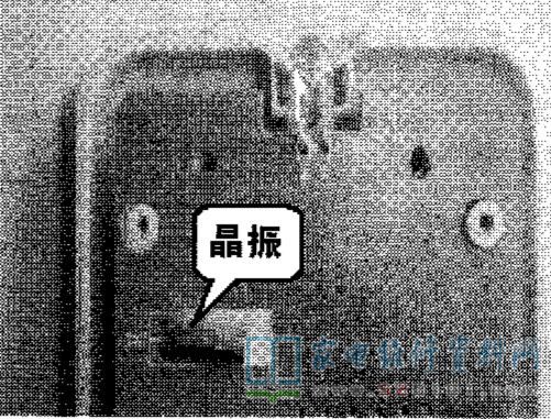

若遥控器存在故障,先查看遥控器内电池是否有电,建议更换新的电池再试,注意电池的极性正确安装,然后再按“重设"键进行重新设定。在这个过程中要留意装电池位置的正负极簧片是否腐蚀生锈,造成接触不良,可用刀片或砂纸把生锈部位刮干净,磨光。将电池原因排除后,遥控器仍不正常工作,可以把晶振更换掉,这个小元件比较容易找到(见图1),且易损。接下来检查红外发射管的好坏,可用万用电表测量集成块有无输出电压变化,有电压变化说明集成块有信号输出,多为红外发射管有问题;没有电压变化,则集成电路部分坏掉。当然,现在一些品牌的遥控器的集成电路部分为“裸芯”,也就无法修理,更换新的遥控器即可。
